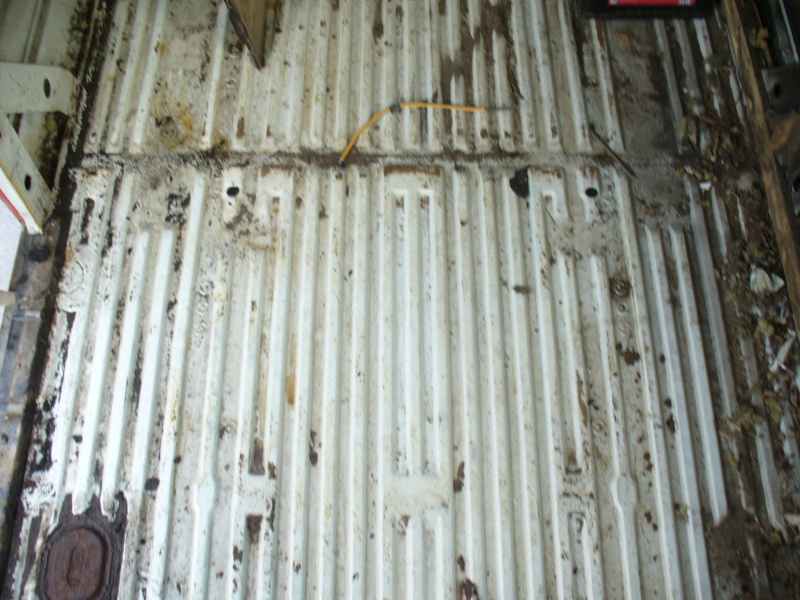

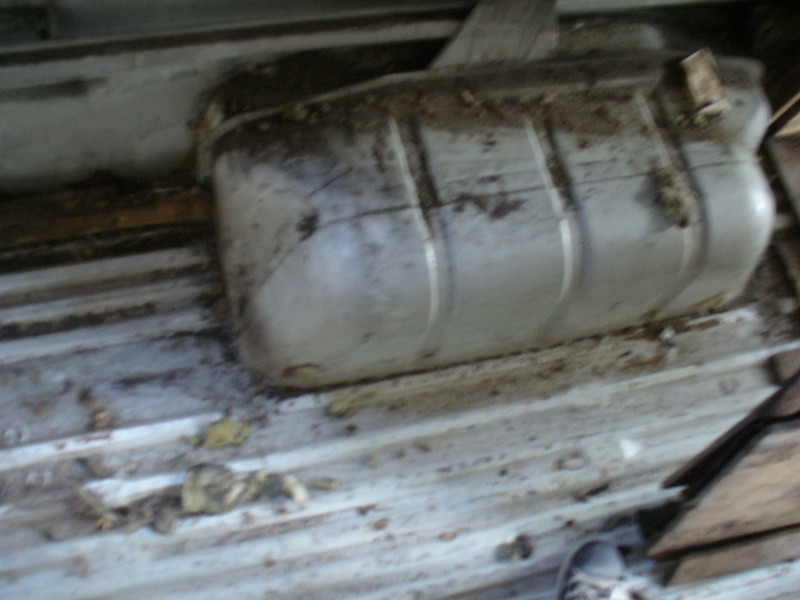

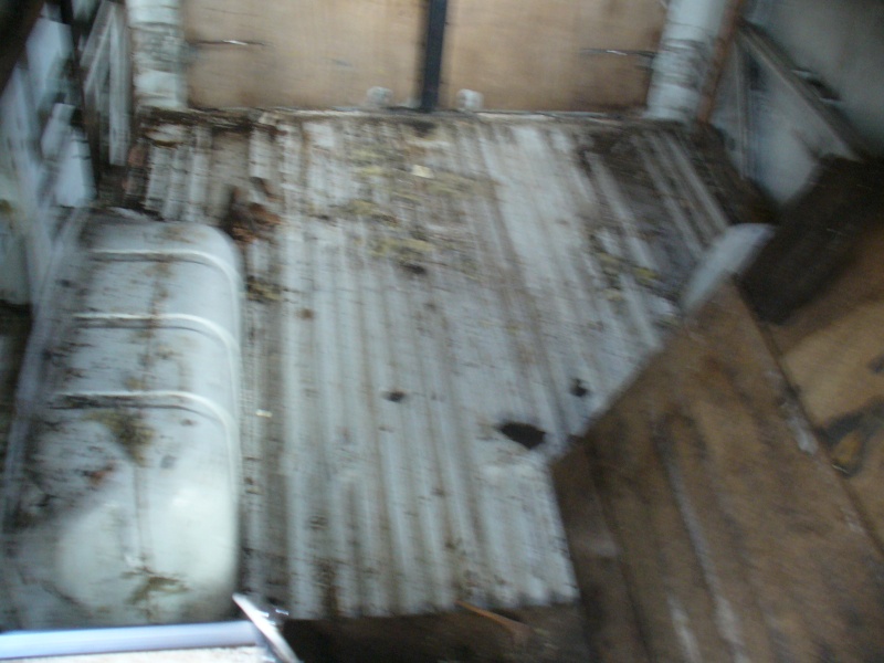

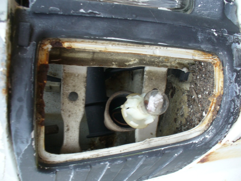

les leger degats en dessous de la bais avec 3 vis c'est pas bien mechant

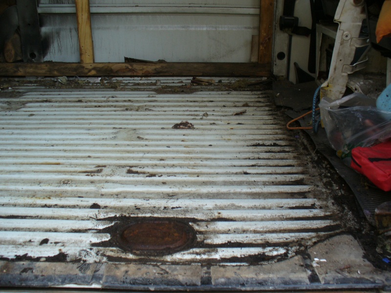

le placher a l'arriere..hein c'est flou?? mais non j'ai pas bu ^^ desolé je sais pas ce qui s'est passé il est donc propre les taches c'est toutes la poussiere ou autre qui jonchait le sol ^^
les passages de roue m'on l'air propre d'aspect il faudra que je gratte la peinture vroi si en dessous c'est pareil ^^
seul point de rouille que j'ai pu constater réelement c'est la petite trappe d'acces vers le reservoir qui est completement attaqué :D

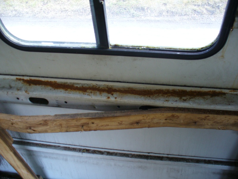

Il y en a aussi a l'arriere au niveau des portes arriere la ou la flotte rentrai logique ^^ j'irais gratter voir a quel point c'est attaquer mais sa mavait l'air bien friable
toujours bien sale mais rien de mechant a peu pres partout c'est sa qui est bien avec les camions un peu pourri c'est que t'est super content de trouver des coins tout propre :mrgreen: :mrgreen:
voila c'est tout pour ce qui est du demontage ^^

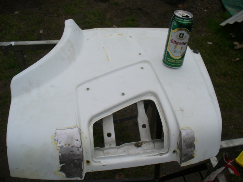

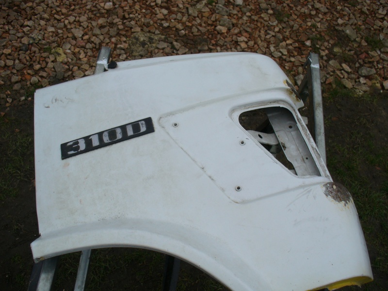

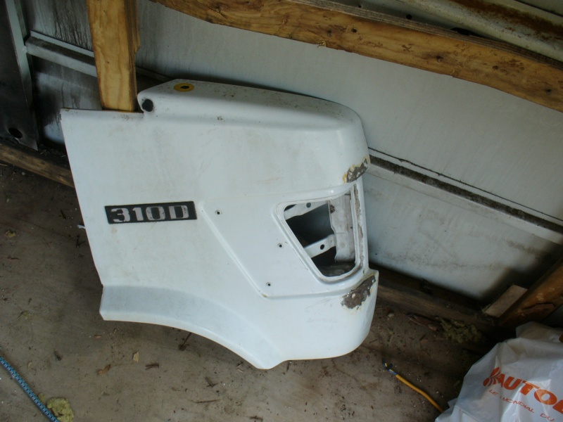

une tite photo de mon aile a qui je vais refaire une tite beauté poncage, antirouille, apres et tite couche de peinture que sa rouille pas en attendant la peinture ^^

j'y compte bien ;) demain poncage de l'aile avec un camarade de bord ^^ et montage si tout se passe bien!
Je me demandait l'aile je vais donc la poncer entierement et y remettre une couche d'apres. mais pour le coté interieur de l'aile c'est pas conseiller de laisser juste un apres?? parce que j'ai pas de peinture metal sous la main et sa ait chier de tout retarder pour un ti pot de peinture ^^ mais boin je veut pas non plus que sa rouille dans quelque mois. je precise que j'ai le frameto et un apret epoxy qui contient sois disant un antirouille donc je me disais que sa pourais aller pour l'interieur mais je me tate :S
Donc un ti consiel please ^^

sinon pour l'intérieur tu met ton apret et un coup de bombe de peinture qu'importe la couleur tant que sa protège , voilà ce que j'aurais fait après chui pas un dieu de la peinture ! bon allez zou moi j'ai de l'elec a passer !!!!

je sais pas si tu as peint,mais si tu ne la pas encore fais n'oublie pas le poncage a l'eau sur ton appret,pour ta peinture tu peux la choper en bombe de très bonne qualité chez ad elle coute 16€ ref peinture 9147 normalement

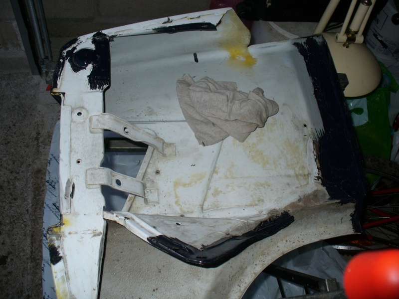

Ok renard j'ai pas eu le temps de faire la peinture aujourd'hui mais je penserai au poncage a l'eau alors ^^
Sinon pour faire un pti resumé d'aujour'hui donc arrivé vers 3h chez mon pote (bah oui jpouvais pas plus tot on avait un dejeuner ^^) 10mn de papotage et on decolle pour le jardin on decide de commencer a changer l'aile lui s'occupe de retirer tous les ecrous moi je me suis occupé de mon aille poncage a la main sur tout l'aile tant bien que mal il y a des coin qui sont pas pratique d'accès ^^
Mine de rien sa prend du temps deja sa ^^ ensuite passage a la meuleuse avec le disque abrasif pour mettre la tole a blanc (je precise que certaine tache de rouille meme apres un bon passage de meuleuse laisser des taches noires j'ai enlever ce que je pouvais)
Ensuite un petit nettoyage a l'acetone des surfaces meulés.
Et puis premiere couche de frameto faite j'ai laisser secher quelque temps a peine 1h et j'ai remis une autre couche apres avoir passer un ti coup de grain 80 tres leger sur le frameto ( c'est bien les carossiers?? je pense peut etre remettre une couche plus tard quand les autres auront bien secher c'est necessaire ou pas?)
Et puis voila qu'il fait nuit!! zut alors.. bon bah on a remonté les boulons qu'on avait reussi a enlever parce que le temps que je fasse tout sa mon pote a bien galerer a devisser tous les ecrous qui tienne l'aile surtout ceux du passage de roue!! et les vis sous la portiere je vous en parle pas.. elles sont toujours la d'ailleur ^^ du coup bah cette semaine je vais l'arroser de wd40 jusqu'a la prochaine aprem carrosserie histoire que sa decolle bien ^^.
Je mettrait des photos de tout sa tout 'a l'heure

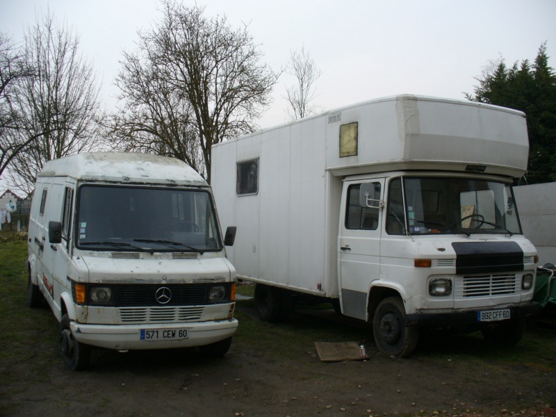

petite photo de famille avec le 508 de mon pote qu'on a ete chercher vers tours. Il devrait bientot en avoir plus ;)
ma petite aile avant le poncage
une fois le clignotant demonté
apres le poncage a la main il y a des endroits ou sa accroché bien surtout en dessous du sigle
et hop un petit coup de meuleuse sur les retouches qui avait ete faite avant.
Désolé j'ai pas de photo de l'interieur apres la meuleuse j'etait lancé j'y est pas pensé ^^
hop hop hop on met met la premiere couche de frameto j'ai tamponner au pinceau laissé tirer 5mn et j'ai uniformisé le produit quil soit bien lisse.
Apres j'ai laissé secher et refait la meme chose
et a l'interieur donc tout les endroit ou ia du frameto on etait passé a la meuleuse et nettoyé a l'acetone
Donc voila ce que j'ai eu le temps de faire comme vous le voyez sur la derniere photo il fait presque nuit et en plus il pleuviotait donc on a remis le reste a plus tard ^^

J'ai demonter ma derniere plaque de cp au plafond j'y est trouvé un renfort de toit un peu plié et un beau trou derriere recouvert d'une plaque riveté que j'avait deja remarqué mais le toit renfoncé explique les infiltration quand on y ajoute un trou dans le renfoncement ^^ je met une photo demain
