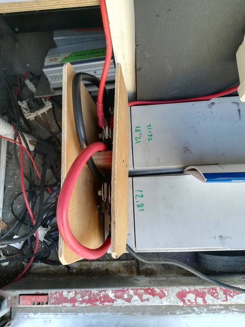

Aujourd'hui j'ai mis mes batteries en parallèle, j'ai branché le régulateur, j'ai installé un coupe circuit et les fusibles. Il me manque que 3 cosses œillet pour terminer et avoir de la lumière digne de ce nom !

Ca y est, l'élec fonctionne ! J'ai réutilisé les câbles d'origine.
Régulateur 100/30, avec fusible en régul et batteries
Deux batteries en parallèle avec petite cloison, on sait jamais !
Coupe-circuit qui donne dans la cuisine (qui n'est pas terminée :roll: )
Porte fusible 12v
Pour le moment j'ai 3 trucs qui fonctionnent !
