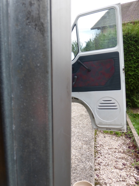

aujourd'hui on en est là, et c'est un peu casse tete: le plancher viens d'etre changé, donc je m'attaque à létanchéité de mes bas de portes galvanisées.
Quand il pleut et que je roule, ou lorsque je suis garé en penchant un peu vers la gauche, leau passait sous la porte. normal, puisqu' il y avait un jour de 3mm entre le tasseau bleu qui est fixé à l'horizontal sous la porte.
Pour empecher que l'eau passe sous la porte, j'ai fixé un "profilé alu plié deux fois" (je connais pas le nom de ce type de barre) sur le bas de la porte, de facon a ce que l'eau, meme garé en penchant gauche, ne passe pas par le dessous puisque la barre pliéé fait que leau se retrouve en retrait sur le bas de la barre, par rapport au tasseau.
Bon ca c'est ok, le probleme, c'est sur les cotés, dans les angles entre lle montant et les portes.
Sur la porte de coté, quand je roule et qu'il pleut. c'est la cata. l'eau vien s'engouffrer entre le montant et la porte. saloperie tiens.
Bon j'avoue j'avais pas encore mis de joint sur tout le tour de la porte entre le montant et la porte afin de stopper l'eau. enfin est ce que ces joints ( qu'on trouve à leroy ou brico, qui ont une face qui se colle sur le support) marchent vraiment?
Il faut que j'essaie.
J'ai posé une équerre verticalement, sur la porte, de facon à ce l'équerre, lorsque la porte est fermée, vienne contre le montant
Tout ca est collé, riveté, jointé en bas avec la barre verticale.
le gros probleme de l'eau qui rentre quand je roule devrait etre réglé grace à l'équerre et au joint que je vais poser.
pour la porte arriere, j'ai fais autrement puisque la porte s'ouvre vers l'extérieur, contrairement à celle de coté qui s'ouvre vers l'interieur.
aujourdhui, j'ai encore viré de l'osb à l'intérieur de la caisse. osb pourri.
en bas, l'osb etait callé entre la paroie de la caisse, et la barre d'alu, qu'on peut voir sur la photo. l'osb n'etait pas en contact avec le plancher en fait. séparé par un rail d'alu. enfin un T plutot.
sur ce T, dans la fente entre le mur et l'alu, il y a des trous tout les 50 cm à peu pres.
ces trous servent bien à faire évacuer l'eau en cas de forte condension ?
pour mon isolation, je comptai plaquer le styro contre la paroi, mais j'ai aussi recemment lu dans la rubrique iso, sur un sujet bien interessant et détaillé, qu'il était important de laisser un vide d'air entre paroie et styro, avec des trous en bas pour évacuer l'eau de condensation.
vous en pensez quoi?

Messagepar Fab&Gwen » 01 AMvJeu, 19 Fév 2015 09:49:54 +000049Jeudi 2009 040940
Il y deux possibilités,
- soit tu colle ton styro "en plein" , donc pas d'air entre les paroies ( sol , angle et autre), tout est jointoyé, auqel cas pas pas d'évacuation d'eau nécessaire
- soit tu pose comme ca avec espaces, sandwich plus ou moins bien agencés, une éxécution plus ou moins bien maitrisée... et la tu prévois des trous d'évacuation mais bon, si tu escompte que l'eau aille tout seule systématiquement en prendre le chemin...
Pour ta porte latérrale, l'eau entre par les montant , c'est normal, elle est probablement posée à l'envers ( pas regardé le détail ), il ne faut pas chercher à lutter contre l'entrée d'eau, il faut la guider, la conduire vers le seuil et lui permettre de s'évacuer facilement vers l'extérieur.

Messagepar julienangers » 01 PMvJeu, 19 Fév 2015 12:46:58 +000046Jeudi 2009 041240
merci :) donc ouai tu penses qu'il vaut mieu mettre le styro plaqué direct. mais la condensation alors, elle va où?
sinon pour la porte ouai il y en a une de posée à l'envers, l'autre est à l'endroit. mais à l'envers ou à l'endroit, leau passe par les montants...
le probleme de la guider, c'est que ce n'est pas tjrs faisable ou évident.
concernant les joints, tu en penses quoi. Quels type de joints je veux dire? ceux vendus dans le commerce ne sont pas juste un peu " gadjets"?

Messagepar julienangers » 01 PMvJeu, 19 Fév 2015 23:51:05 +000051Jeudi 2009 041140
yes merci de ton avis.
demain jvais voir un fabricant de joints et profilés d'étanchéité. voir pour un truc sur mesure.
j'avoue que je prefere mettre un peu plus dargent afin de rendre les portes étanches, plutot que de faire un truc pas tres efficace qui vienne me pourrir petit à petit l’aménagement.
mais du coup la je cherche du joint plutot pour quand le camion est à larret. pour une pluie camion à larret.
parcequ'en roulant, le probleme est réglée avec l'équerre que j'ai mis.en roulant, l'eau tape dans lequerre...
l'equerre est fixée à la porte ( non sur le montant, mais porte fermée lequerre est en contact avec le montant ( mais leau peut sintroduire, cela ne fait pas "joint" ). et l'equerre dépasse meme du montant. elle n'est pas à fleur.
je sais pas si c'est clair, j'ai du mal à 'expliquer!!
l'eau va s'introduire donc dans cette fente:
maintenant il me reste à trouver de bons joints qui viendront se mettre sur les montants à l'endroit de contact avec la porte lorsque celle ci est fermée, pour assurée l'étanchéité.
quelquun a déja été voir pour des joints chez un professionel du domaine?
fab et gwen tu dis levres en V, est ce que eventuellement tu aurais un dessin, ou un plan. comment je le positionnerai?

oi! j'aimis aussi des equerres à maporte, mais je lai ai collé proche d el'ouverture et je n'ai pas d'infiltration :
je saispas si tu vois bien?
Je l'ai mis à fleur du cadre de la porte
