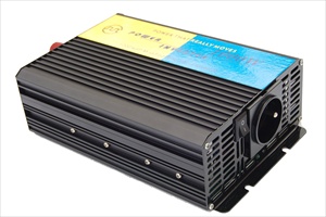

Pour info je fait tourner ma pompe avec un conver de 1000W :
http://shop.rainbow-techs.com/product_i ... ucts_id=88
Bon au final t'en a pour 160 euros, ca fait un peu cher mais t'as un circuit d'eau comme a la maison, bonne pression, bon débit, ca va super bien.

Messagepar beber 308 » 01 PMvMer, 16 Mar 2011 23:36:23 +000036Mercredi 2009 041140
c'est clair bon petit plan pas trop cher sa va sa donne des idée mais tu alimente comment ton transfo que avec tes batteries :?:

beber 308 a écrit:c'est clair bon petit plan pas trop cher sa va sa donne des idée mais tu alimente comment ton transfo que avec tes batteries :?:
Je l'alimente avec une batterie 105 amp. Ca fontionne bien
