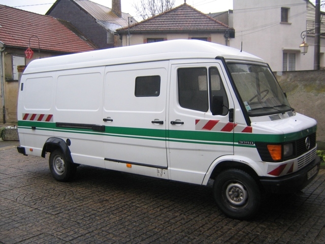

Messagepar spol » 01 PMvSam, 16 Jan 2010 12:05:02 +000005Samedi 2009 041240
Bon se matin je suis tombé du lit, donc jai attaqué le passage caisse / cabine ;)
l'idée sais de mettre des corniéres autour du passage cabine et autour du passage caisse, et de mettre un chambre a air entre les 2...
On verra sa lundi !!

Messagepar spol » 01 AMvMar, 19 Jan 2010 02:03:12 +000003Mardi 2009 040240
bon beh aujourd'hui jai couper la caisse pi jai poser deux corniéres sur la caisse avec du sika et des rivets tout les 15cm...
jai trouver une petite idée pour le passage caisse, se n'est pas une chambre a air... vous verrez bien le resultat ;)
vu d'ensemble :
j'espere finir sa demain, pour attaquer les baies si il fait pas mauvais !

Messagepar Anaklhtos » 01 PMvMar, 19 Jan 2010 19:36:26 +000036Mardi 2009 040740
Je suis en train de refaire l'amenagement dmon 407 et je compte aussi faire un passage au niveau de la fenetre arriere de la cabine, je me demande encore comment faire ca cleen, j'avais vu vite fais la chambre a air et je me demande comment tu compte faire pour rejoindre les deux, l'isoler et l'étanchéifier.
J'attend la suite...

Messagepar spol » 01 AMvJeu, 21 Jan 2010 01:38:06 +000038Jeudi 2009 040140
Salut Lerat, alors enfaite jai decouper de chaque coter de la meme mesure, ensuite jai fait un cadre en cornieres de 2cm de large que jai riveté et coller au sika dans la cabine et dans la caisse, ensuite jai tester du lino de 4mn x2 d'epais que jai coller au sika sur les cornieres, ensuite jai mis du styrodur 17couches par dessus et pour "tendre" l'ensemble jai remis des barrettes d'alu de 2cm de large sur les cornieres que j'avais fixer avant....
jai fait un ptit tour stap, sa ne bouge pas beaucoup et le bruit ne change pas telment, un peu de raisonnance dans la caisse mais sa ira mieux une fois isoler...
ensuite jai juste couper au niveau du renfort, la finition fera le reste...
voili voilou, dmain je coupe la caravane, direction décheterie... pis apres j'attaque au sec les joints de la capucine exterieur et la pose des baies et des trappes exterieur...

Messagepar spol » 01 PMvJeu, 21 Jan 2010 13:06:47 +000006Jeudi 2009 040140
yes merci a vous ;)
nan t'inquiéte sa passe pas mal, a plat ventre !! ;) mais je ne voulais pas en faire un plus gros avec ma banquette devant, et je vais mettre une banquette aussi derriere donc voila pourquoi juste se passage...
sinon conseil : pour mettre le lino, il faut mettre sont camion bien a plat, moi jai fait sa un peu en bié mais sa le fait quand meme !
