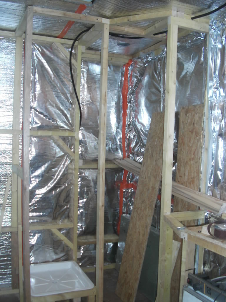

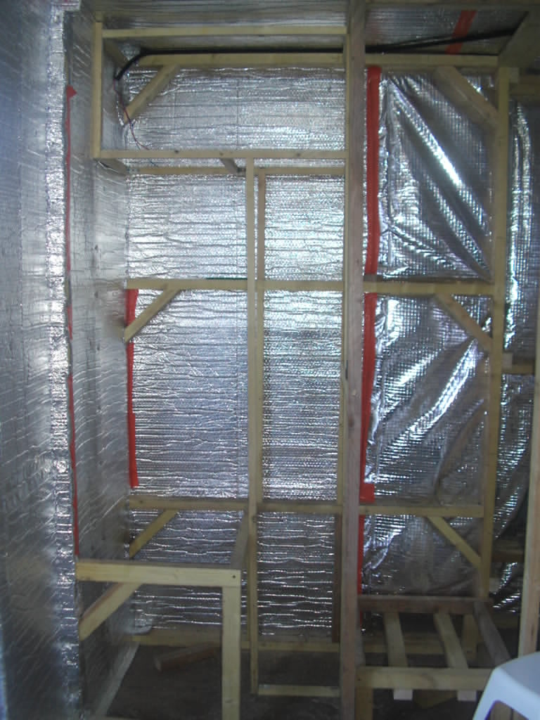

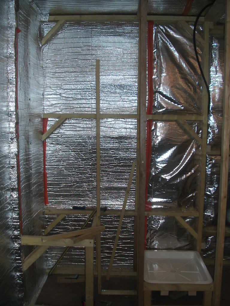

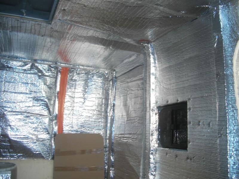

Vu de l'interieur

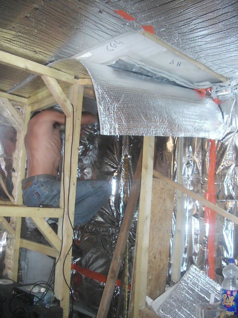

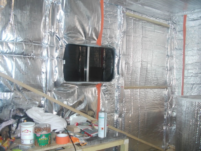

L'isolation est enfin finis

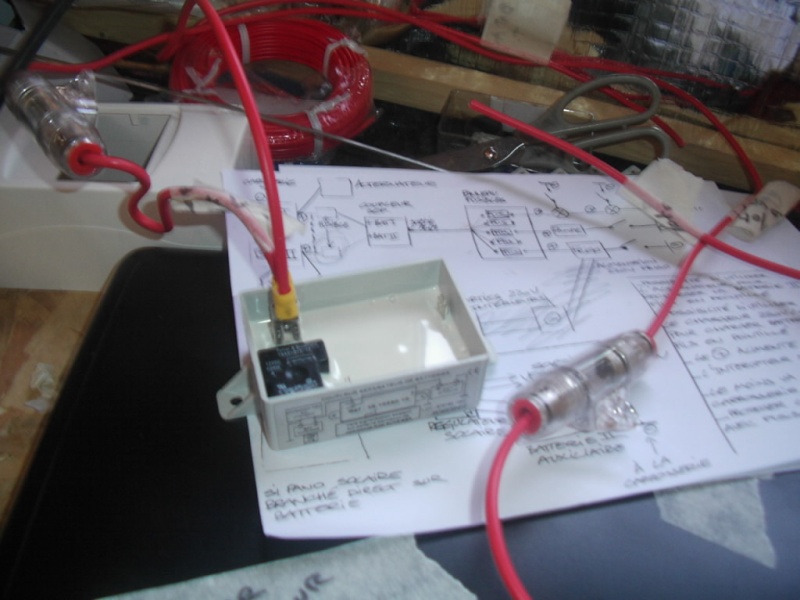

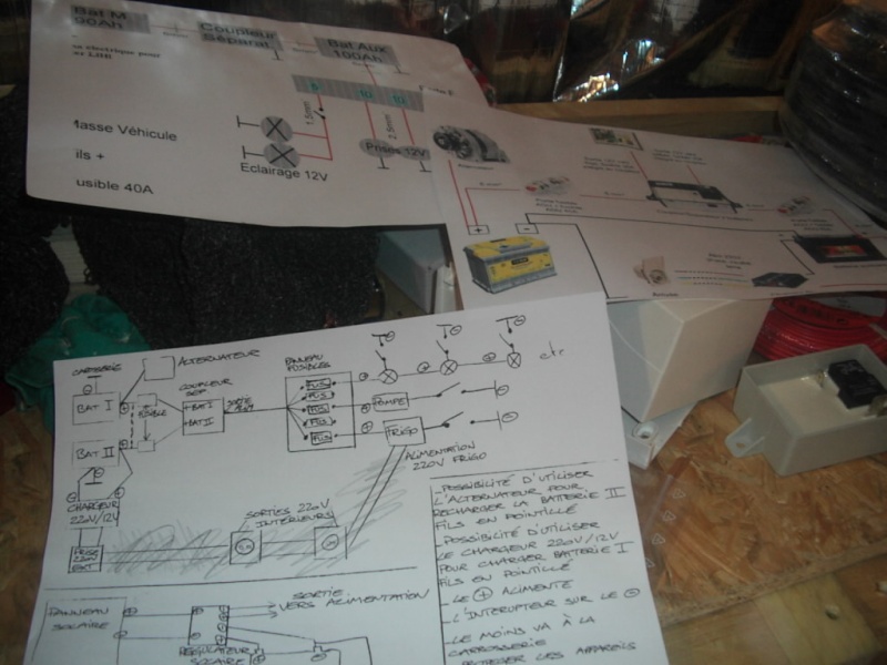

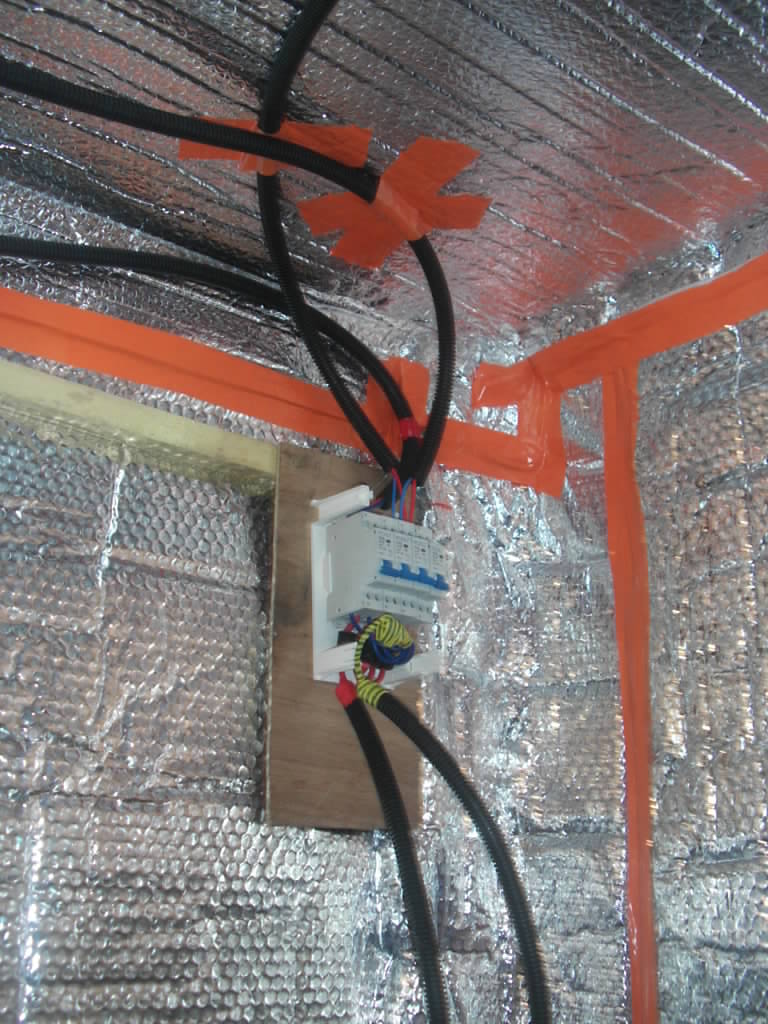

latribulette a écrit:Allez zouh arrachage de cheveux on s'attaque a l'élec

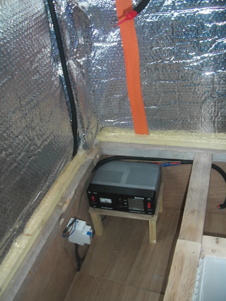

et le chargeur avec le machin truc 30 ma le reste les batteries le coupleur les fusibles de 40 pour les batteries sont dans la cabine
