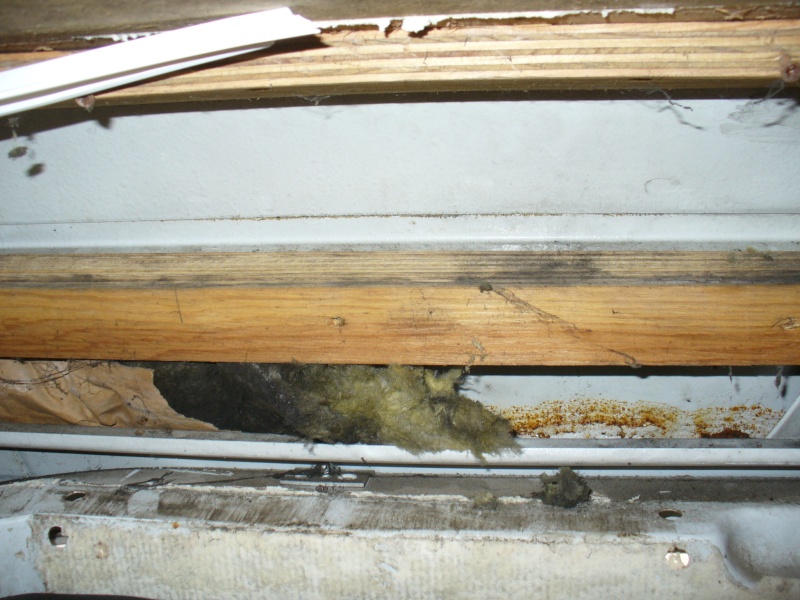

Beeaaaucouuup dhumidité une belle laine de verre noir.. a cause de la flotte un cp imbibé ^^ mais la carosserie a pas l'ai d'avoir trop souffert j'attend de voir le plancher avant de rendre un jugement definitif.

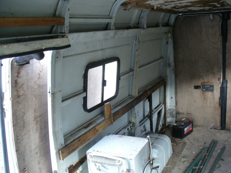

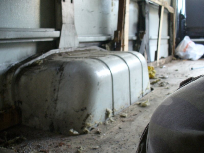

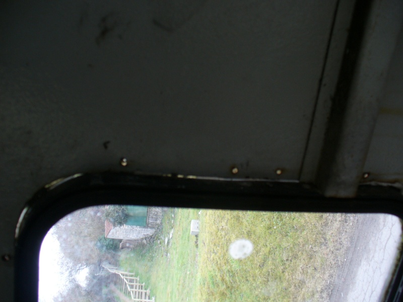

Messagepar battimmy » 01 PMvDim, 22 Fév 2009 14:27:39 +000027Dimanche 2009 040240
voila 4 petite photo pas eu trop le temps d'en faire plus.
On a commencer le coter droit mais la il nous faut un devisseuse on poura pas allez plus loin sans les vis sont enfoncé d'un bon cm dans le bois donc un peu chaud au tournevis ^^

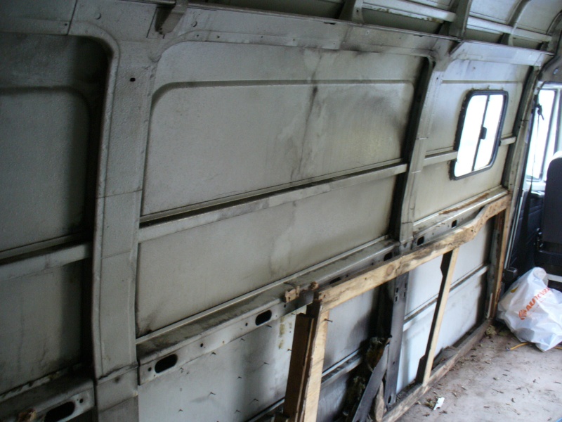

petite vue du coté droit on voit quelque coulure de rouille mais en general a part les trous exterieur c'est pas attaqué meme le passage de roue est plutot bien :D
quoi qu'est ce quelle a la laine de verre??? ia pas d'infiltration dans mon camion :ugeek:
pas maaall
moins bien ^^ mais ont le voyait de l'exterieur donc pas de surprise :geek:
voila c'est tout ca que j'ai par contre j'ai eu une petite question, j'ai remarqué que certain des montant horizontaux (ceux qui sont au milieu juste en dessous des fenetres) ne sont pas "collé" a la tole de la carrosserie c'est a dire que je peut bouger la carrosserie en la poussant c'est normal ou pas? je me dit que sa a pas a etre collé si c'est juste pour renforcer la structure que c'est montant sont la. Les verticaux eux sont bien fixé il y a pas de lezard.
Voila c'est tout pour aujourd'hui je part a la recherche d'une visseuse ^^

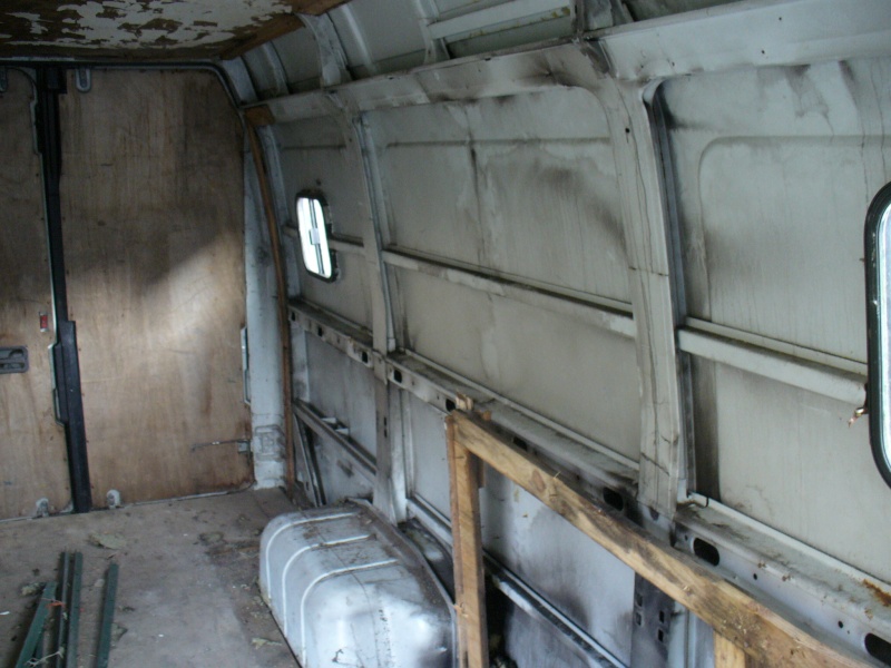

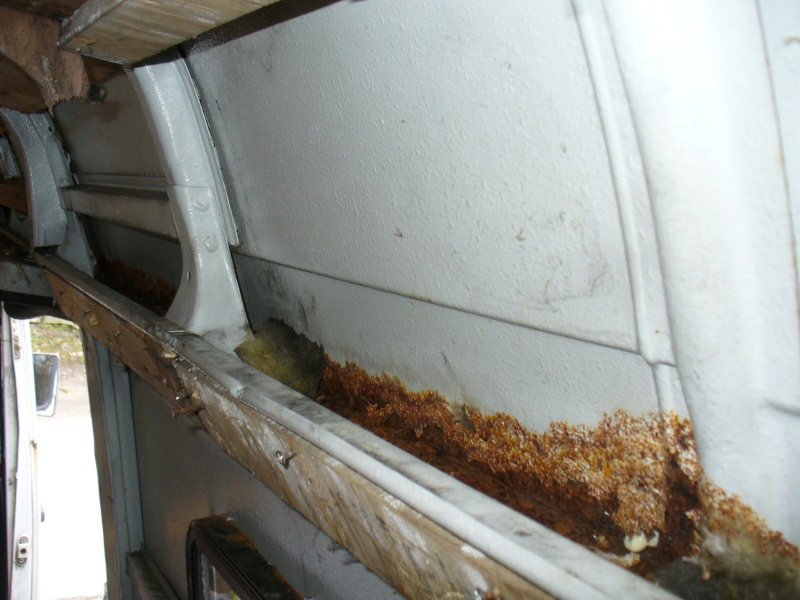

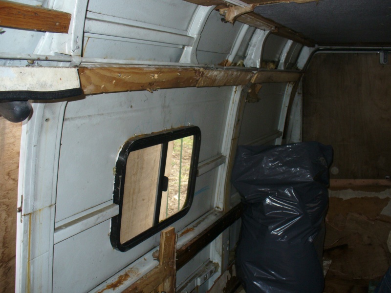

Messagepar battimmy » 01 PMvSam, 28 Fév 2009 17:37:29 +000037Samedi 2009 040540
alors voila les photos et en prime j'ai enlever le plancher pendant que je prenait les photos je me suis dit allons-y pendant qu'on est dehors est qu'il fait beau ^^
Du coup j'ai pu de plancher et je me suis tordu le pouce :geek:
treve de plaisanterie voila les tofs :D
donc coté droit les montants qu'il reste ce sont toute les vis folles vous feriez quoi pour sa? le mieux c'est un coup de perceuse non?
coté gauche ( :geek: )

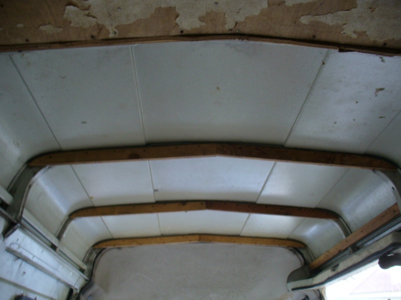

le bout de plafond
La baie avant gauche il y a pluqs que 3 vis qui la tienne mais tous les trous sont la ^^ ...comment sa des infiltrations pas du tout :mrgreen: :mrgreen:
