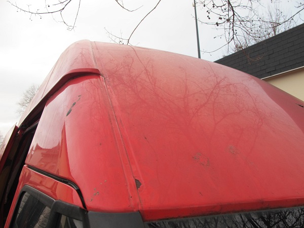

Voilà j'ai fait quelques photos de mes taches de rouilles sous joint bizarre et fait un post dans "carrosserie". Si quelqu'un veut bien me donner son avis je suis preneuse!!!
viewtopic.php?f=75&t=47756
La tache en question:

Pour ton joint pfff...c'est vrai que c'est pas l'ideal a cette saison, je serais toi j'y toucherais pas. Là pour traiter (a mon avis) correctement, tu degage le joint avec ce que tu as qui gratte (le top c'est la brosse au bout de la visseuse, tu laisse bien bien secher au soleil, tu traite ta rouille, tu rejointe, tu repeind et tu attend que ca revienne. ;)

Messagepar jujum » 01 PMvMer, 11 Déc 2024 19:33:59 +000033Mercredi 2009 040740
rsgqkweekkk a écrit:Pour ton joint pfff...c'est vrai que c'est pas l'ideal a cette saison, je serais toi j'y toucherais pas. Là pour traiter (a mon avis) correctement, tu degage le joint avec ce que tu as qui gratte (le top c'est la brosse au bout de la visseuse, tu laisse bien bien secher au soleil, tu traite ta rouille, tu rejointe, tu repeind et tu attend que ca revienne.
Yes je vais laisser ça pour plus tard...
Merci pour le petit truc de la brosse on va voir ça ;)
Freid m'a répondu en détail sur le sujet lancé dans "carrosserie", en fait j'avais pas capté que c'était un joint fait au mastic, d'où mes questions!!
