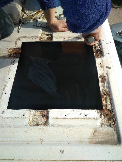

Aujourd'hui nous nous sommes attelés à nos lanterneaux. L'ancien proprio du bazou comptait installer une partie douche/sanitaire juste derrière le siège conducteur, il y avait donc mis un petit lanterneau à manivelle (assez relou à ouvrir je dois avouer) pour l'aération de cette partie.
Pour le coup il est pas super bien placer pour nous car il se retrouve au dessus de la banquette des pichouns mais je dois dire que le remplacer par un plus grand genre velux avé la vue (avé l'accent) nous rajoute du budget. Nous avons donc décider de le conserver tel quel .
Mais, car il y a un mais, nous avions une fuite au niveau de ce lanterneau.

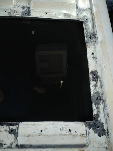

Donc on grimpe, on gratte , on enlève. Et là, pas ou peu de surprise... Notre potesse la rouille avait bien fait son taf. :roll:
Grattage, ponçage, traitement de la rouille et Minium sur cette partie et demain on traite les 2 autres lanterneaux du fourgon.
Il y a avait un cadre en tasseaux côté intérieur du fourgon, contre la tôle qui a pris l'eau...
Question du jour, on va le refaire (obligatoire ?) ... doit on le remettre sur la tôle ou mettre notre isolant (armaflex) avant puis le mettre par dessus ?
Si je raisonne avant vos réponses, je le mettrai avant, à même la tôle puis je mettrai mon isolant à fleur.
Je vous tiendrai informé des avancées.
:mrgreen:
EDIT --- Demain on refixe le lanterneau. Je comptais faire mon joint au Sikka ... un pote m'a conseillé de foutre du silicone car plus étanche. Vous en pensez quoi ? Un conseil ?

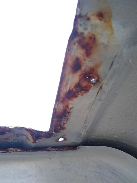

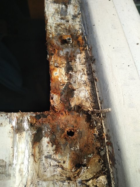

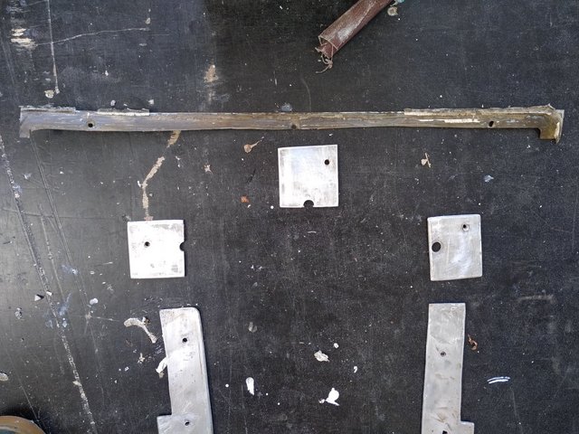

Messagepar YoJo » 01 PMvMar, 09 Mar 2021 18:38:11 +000038Mardi 2009 040640
loiseleur a écrit:Généralement les lanterneau sont posés avec un mastic colle pu.
Si le lanterneau est bien posé t'as juste a enlever le surplus de colle proprement sans avoir à en rajouter.
Sika c'est une marque après ya différents produits mais leur truc chez Sika c'est globalement colle/étanchéité.
Pour le lanterneau le sika 221 est pas mal, j'ai collé les miens avec et aucun souci.
Le 11fc (que tu trouves un peu partout) risque de mal vieillir.
Après t'as des équivalents chez Bostik ou ailleurs mais je connais pas les références.
Merci ... On a du Sika -11 FC (pas le pro, le classique). On verra certainement pour en prendre du meilleur qualité.
Comme j'avais un doute lié au 1er lanterneau enlevé, on a viré les 2 autres...
Celui du fond la tôle était dans un état nickel, tout était super bien posé, bien hermétique et aucune rouille.
Celui du milieu par contre de l'eau stagnait dans le support du bas , de la rouille sur tout le long du lanterneau, voire perforante sur certaines arrêtes. :roll:
On a bien fait de vérifier.
Sur celui du milieu et de l'avant, il y avait a chaque fois comme des cales dans les parties ondulées de toit pour mettre a niveau. Sur le dernier lanterneau aucune cale mais une bonne dose de mastic.
Je vous joins les photos du jour qu'il peut y avoir entre la tôle et le velux.
Imageimage uploader
Voilà la rouille de hier après application du destructeur de rouille de chez Julien.
Le coup des cales me fait dire que si c'est pas bien fait, l'eau passe en dessous et la rouille apparaît.
Un conseil ? :?:

Messagepar STF » 01 PMvMar, 09 Mar 2021 20:49:33 +000049Mardi 2009 040840
Soit bourrage au mastic, soit cales (du caoutchouc serait pas mal, étanche et souple, le mastic ne travaille pas seul sur les dilatations :roll: ) mais bien noyées dans le mastic pour pas que l'eau s'infiltre en suivant la cale ;)
POur le 11fc, je confirme, j'ai eu fais une réparation d'urgence avec, ça n'a pas tenu 1 an.. :|
