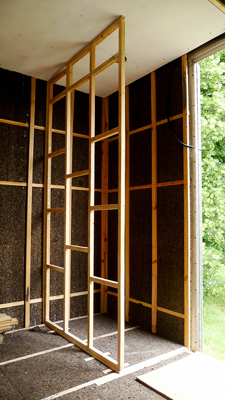

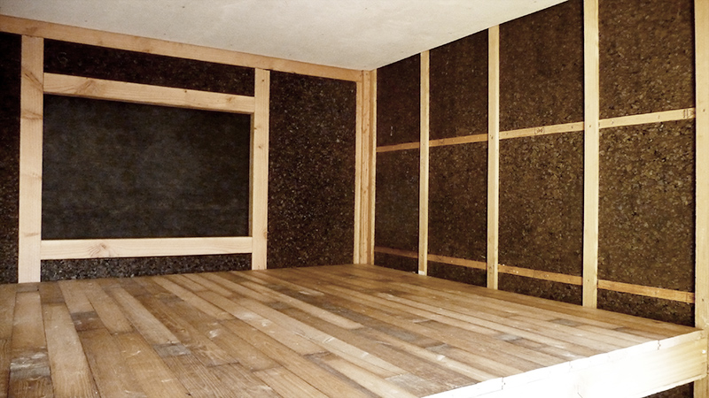

A la demande générale, je prends un peu de temps pour (commencer à) rattraper le retard.
Pour commencer : une cloison.
Elle sépare la chambre des gosses (à gauche) et la salle de bain (à droite).
Avec un peu d'bol ils seront majeurs avant que je leur aie fait un vrai pieu.
Je pourrais donc faire une grande salle de bain à la place. :mrgreen:
Re: Mercedes LK812D - le p'tit dernier
Messagepar loiseleur » 01 AMvMer, 15 Mai 2019 10:16:30 +000016Mercredi 2009 041040

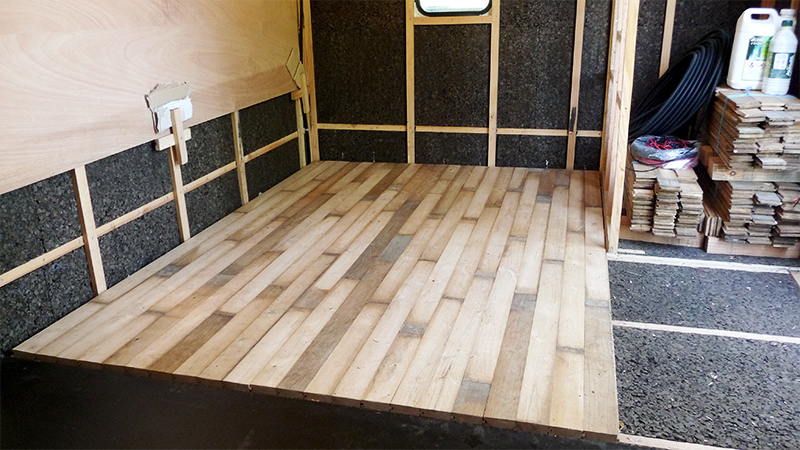

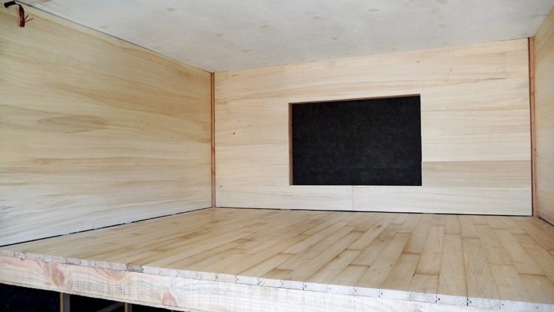

Pour suivre : pose du sol.
Ras l'bol du liège :D
Parquet chêne massif 23mm dans la salle de jeu pour petites personnes.
J'ai plaqué tout le reste du sol jusqu'au fond de la caisse en CP filmé de 15mm (pas de photo).

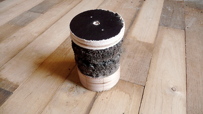

Echantillon du sol : CP filmé (15mm), liège (60mm) et plancher d'origine de la caisse (40mm)
Parquet chêne massif 23mm dans la salle de jeu pour grandes personnes.
Petite galère avec le parquet.
J'ai acheté un reste de fin de chantier pour un bon tarif (10€ le m2).
Et disons que le gars avait refait les paquets avec soin. :mrgreen:
Parce qu'entre les lames fendues et celles avec 20cm de flache j'ai eu un paquet de chutes.
Mais bon ça reste un pas trop mauvais plan.

Messagepar cheb 85 » 01 PMvMer, 15 Mai 2019 18:42:34 +000042Mercredi 2009 040640
Joli tout ça ;)
T as pas fait l impasse sur l isolation a ce que je vois!

Messagepar STF » 01 PMvMer, 15 Mai 2019 20:40:22 +000040Mercredi 2009 040840
Il rend quand même bien ton plancher 8-)

Messagepar loiseleur » 01 PMvMer, 15 Mai 2019 21:27:23 +000027Mercredi 2009 040940
Ouep c'est pas pire (encore que là c'est avant ponçage et huilage).

loiseleur a écrit:Ouep c'est pas pire (encore que là c'est avant ponçage et huilage)
Huile de lin/térébenthine ou plutôt genre Blanchon pour ce parquet ?(pas donné mais beau rendu et bien dans le temps.)
Sympa ton échantillon ! ( le CP filmé, j ai jamais vu ce matériau)

Messagepar loiseleur » 01 PMvVen, 17 Mai 2019 12:34:06 +000034Vendredi 2009 041240
Ni l'un ni l'autre. :mrgreen:
Huile dure, celle-ci : https://www.l-arbre-de-noe.fr/l-huile-dure.html

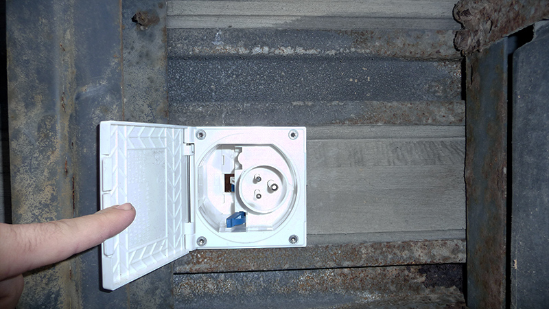

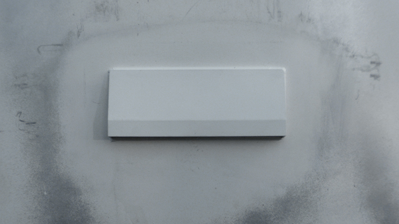

A suivre un instant très visuel.

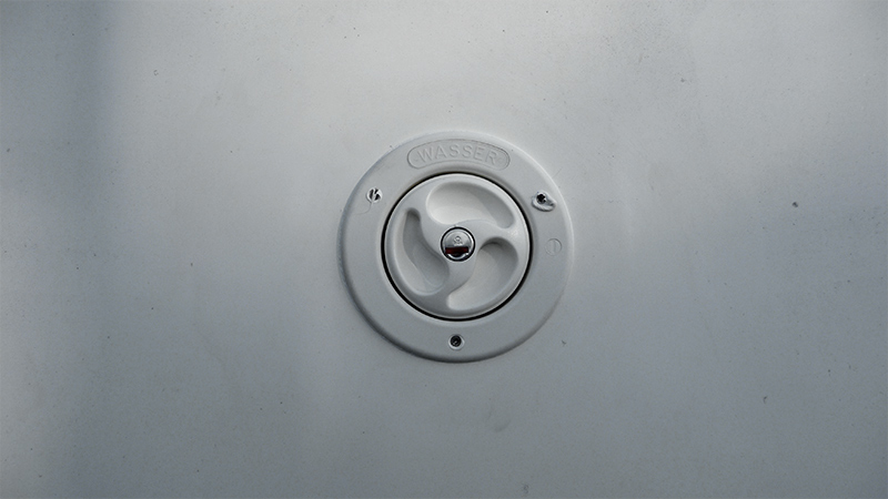

Parce qu'avant de plaquer l'intérieur il faut bien faire quelques trous à l'extérieur...
Coupelle de remplissage d'eau.
Prise extérieure 220V sous la caisse
Aérations basses.
(avec vue sur les restes du splendide truc que des artistes en herbe ont peint sur ma caisse)

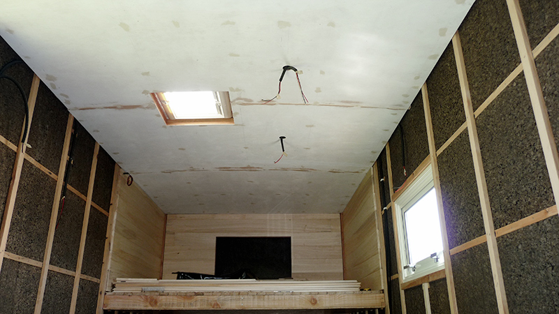

Messagepar loiseleur » 01 PMvVen, 17 Mai 2019 12:38:46 +000038Vendredi 2009 041240

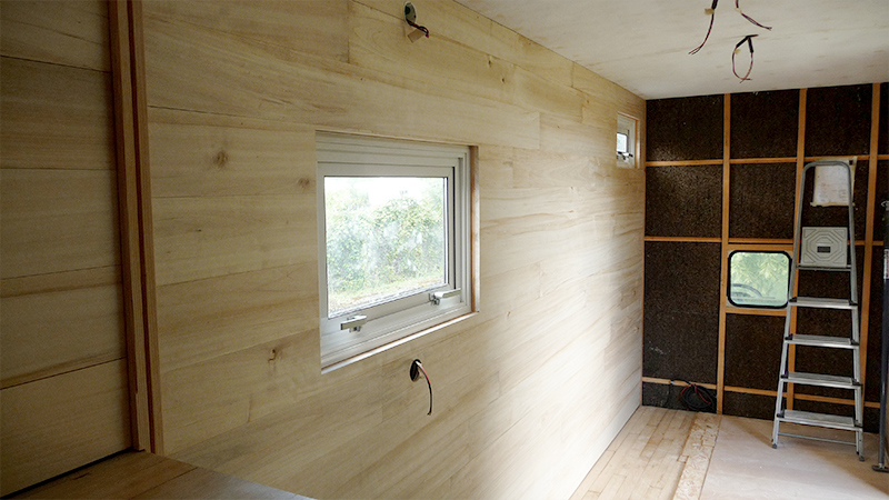

Et maintenant un instant un peu plus visuel. :mrgreen:
Début de placage en volige peuplier (le parquet a été poncé et huilé).
Une petite vue sur le plafond, fini de plaquer, en cours de finition.
Les plus observateurs auront remarqué que l'électricité est tirée.
J'ai passé du 2.5 carré dans des gaines de 16mm.

Messagepar chantal goa » 01 PMvMer, 22 Mai 2019 17:34:33 +000034Mercredi 2009 040540
Superbe!!
Pareil les voliges de peuplier c'est de la recup' de chantier? ou du lambris ?
chantal goa
Messages: 111
Inscrit le: 01 PMvDim, 15 Jan 2017 13:59:53 +000059Dimanche 2009 040140
Messagepar loiseleur » 01 PMvMer, 22 Mai 2019 22:07:55 +000007Mercredi 2009 041040
C'est vendu pour de la volige mais rainurée et aboutée.
Achetée dans une scierie en lames de 200x16 cm pour 18mm d'épaisseur.

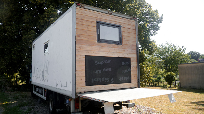

Devant la foule en délire (et sous la pluie battante :twisted: ), un peu d'biscuit.
Fin du placage à bâbord.
Un aperçu de la jonction.

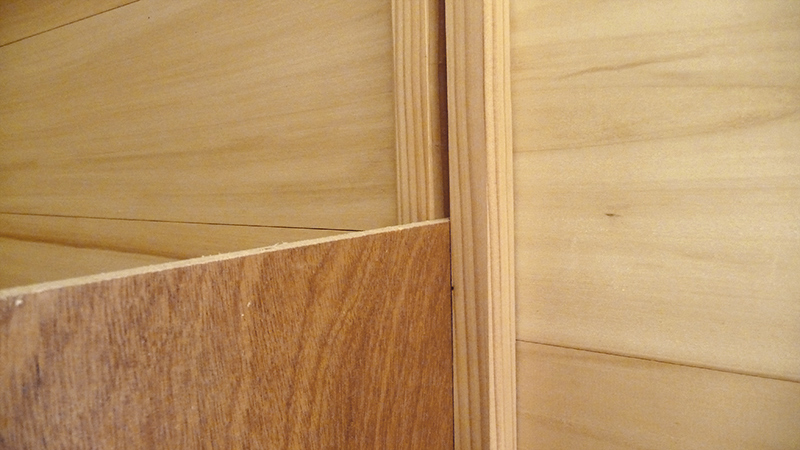

C'est un bête bout de 6x4 en douglas avec une rainure de chaque côté dans laquelle vient se loger la volige.
La cloison qui séparera mon pieu du reste du camion sera simplement une plaque de CP de 10mm enfilée dans la rainure. En mode ni clou ni vis. :D
En volige, reste à plaquer le tablier.

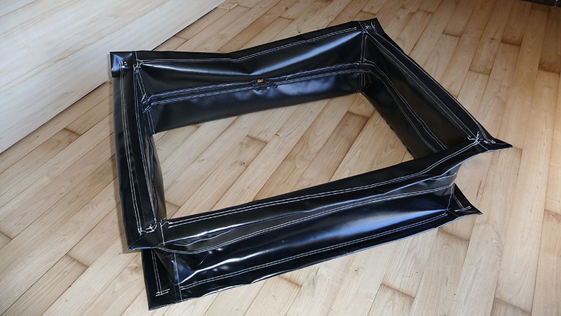

Mais avant il va falloir faire un peu de découpe puisque je vais finalement faire un passage caisse-cabine.
En attendant voici venir le soufflet en bâche de camion et cousu par une pote (un grand merci à elle).
Ouverture avec fermeture éclair pour basculer la cabine.
En théorie c'est conçu et cousu pour être étanche, on verra à l'usage.

Messagepar rsgqkweekkk » 01 PMvVen, 07 Juin 2019 15:43:41 +000043Vendredi 2009 040340
loiseleur a écrit:Devant la foule en délire (et sous la pluie battante :twisted: ), un peu d'biscuit.
miam, idéal pour le gouter! :D
C'est chouette ca de faire une jonction caisse/cabine, c'est en sorte de grosse bache impermeable? Les coutures du coup c'est avec du fil graissé comme pour le cuir?
en tout cas vu d'ici le reste est super propre!
Messages: 12769
Messagepar loiseleur » 01 AMvSam, 08 Juin 2019 11:29:26 +000029Samedi 2009 041140
Fil graissé en effet, c'est le plan.
Pour la bâche c'est une sorte de trame en polyester enduit en PVC.
C'est un matériau utilisé pour faire des bâches de remorque ou des couvertures de bateau.
Utilisable aussi pour la confection de déguisement La Crampe pour mardi gras. :mrgreen:

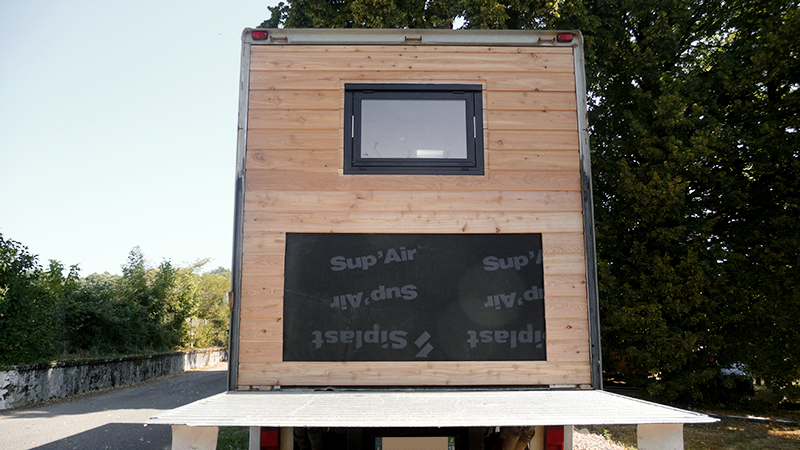

Messagepar loiseleur » 01 PMvSam, 27 Juil 2019 12:14:55 +000014Samedi 2009 041240
Merci cheb.
La menuiserie j'sais pas... ou alors de la slow menuiserie. :lol:

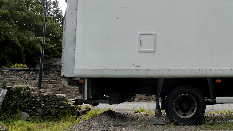

En attendant la suite je vous laisse mater un peu mon cul.
Ah oui et aussi... j'ai un peu honte...
J'ai posé un truc de camping car en plastique pour accéder à ma bouteille de gaz.
