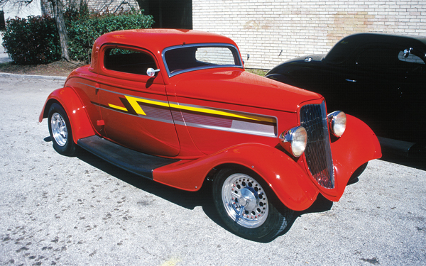

Messagepar rsgqkweekkk » 01 AMvJeu, 11 Sep 2014 08:00:21 +000000Jeudi 2009 040840
AH ben t'es là toi? :mrgreen:
A part tranformer ton bus en hot rod, c'est une heure pour glander sur MT? Quoi que c'est une bonne idée remarque, laisse-moi embarquer du pochoir et quand je passe on le fait comme ca -t'as déjà le rouge de base
Nan?
Sinon pour de vrai sans rire je devrais etre dans vos parrages autour du 20, m'enfin bon d'ici là je te check! ;)
