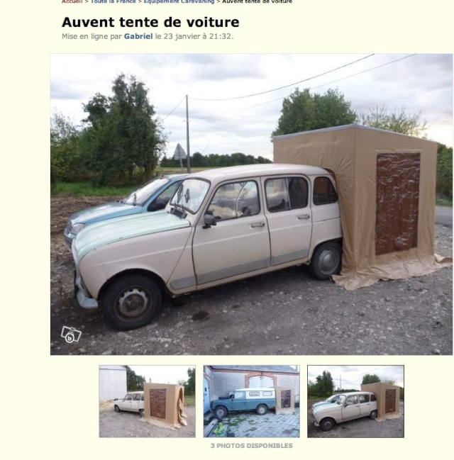

Messagepar Mr. Roumain » 01 PMvJeu, 23 Jan 2014 22:15:10 +000015Jeudi 2009 041040
Une petite tente pour faire de ta 4L un camping car? :lol:
http://www.leboncoin.fr/equipement_caravaning/609026991.htm?ca=12_s

Messagepar jim » 01 PMvMar, 28 Jan 2014 20:51:23 +000051Mardi 2009 040840
génial !!!! :lol: :lol: :lol:
