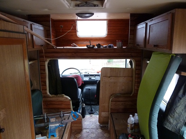

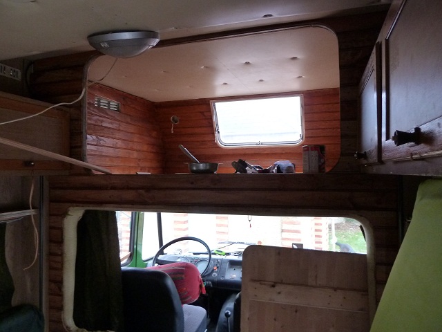

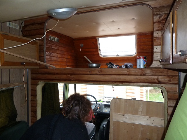

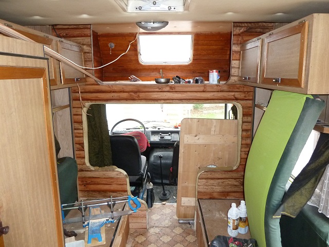

Messagepar Nok » 01 PMvVen, 12 Nov 2010 13:52:27 +000052Vendredi 2009 040140
Petit avancement dans la casa, lasurage de la capuce et broudnoyage du lambris de la cellule
