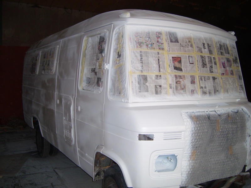

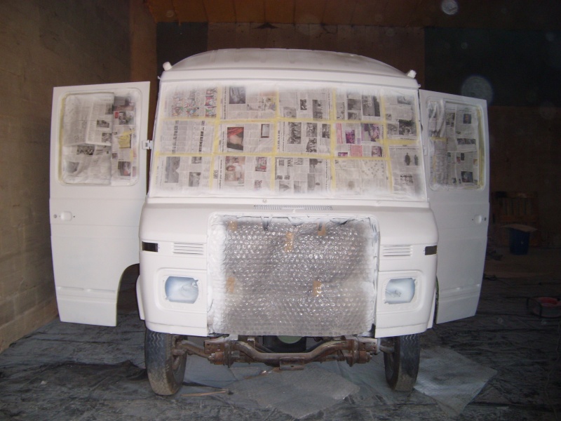

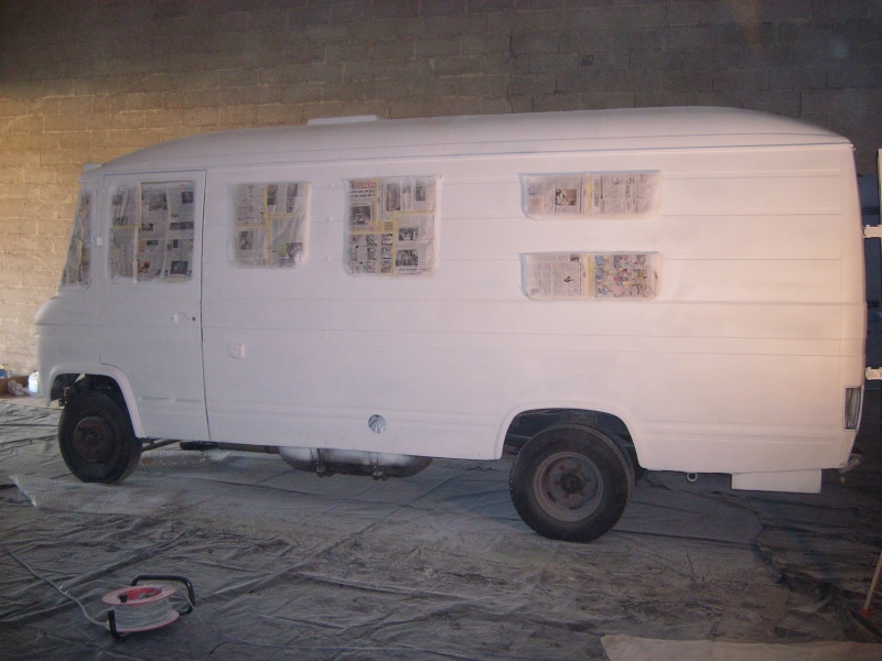

Et bien c'est non sans apparentions que j'ai débuté vers 17h .... Allez, une denière clope et on s'y met ... Ca fait un an que tu bosse dessus tu va pas te laissé emmerdé par une peinture d'appret merde !!!!
Donc préparation du premier mélange et let's rock, c'est parti ... et au bout de deux heures et bien défoncé aux vapeurs ca donne ca !!!!!
Ca me permet de voir quelques petit défaut que j'avais pas vu donc demain ponçage a 400 et remastic de finition ... ressouflage du camion, re acétonage et c'est parti pour deux couches de finitions !!! allez lachez vos commentaires, si qui va et aussi surtout ce qui va pas pour que je puisse avancé ... Pour la première fois de ma vie a tenir un pistolet, je suis pas mécontent de ma performance !!!

pour savoir si tu l'as bien passé, il faut passer la main dessus. Si c'est lisse, c'est que c'est passé correctement. Par contre si ca fait du poudrage, que ca accroche (genre comme du papier a poncer), c'est que tu peinds trop loin du support.Pour l'appret, vaut mieux charger quitte a couler un peu (juste un peu hein! :lol: ), plutot que de faire du poudrage qui ne garni pas bien les défauts..

bon tu veux un commentaire je vais t'en donner un pour que tu t'améliore,sur ta dernière photos on voit des parties brillantes et d'autre pas,tu risque de le reproduire avec ta peinture entraine toi encore un coup pour etre plus régulier,attention la peinture coule plus facilement a ta place je ne la dilurai pas,bon courage colin,sinon joli boulot ;)

oui je fait le kéké mais on verra dimanche une fois que tout sera remonté il que je le sortirais du hangar a la lumière du jour ..... :shock: :arrow: :arrow: :arrow:

auréole du a un mouvement pas assez regulier renard ???

Joli boulot. Les aureoles c' est peu etre la photo qui est prise lorsque que l' appret vient juste d' etre posé. Il n' est pas tout sec partout.

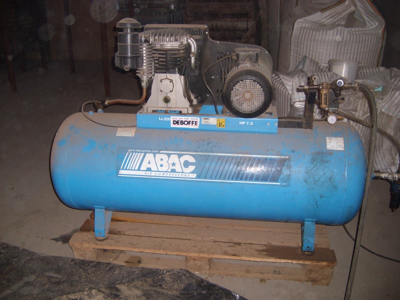

une tite tof du compresseur ... c'est quand meme un truc de furieux ... obliger de prendr un fen pour le bouger ....
