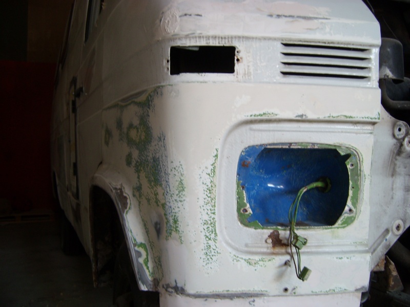

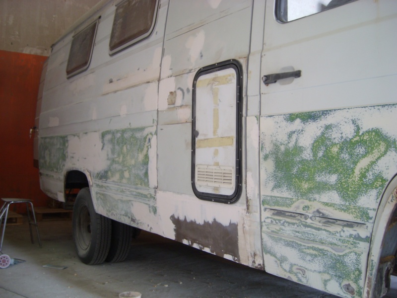

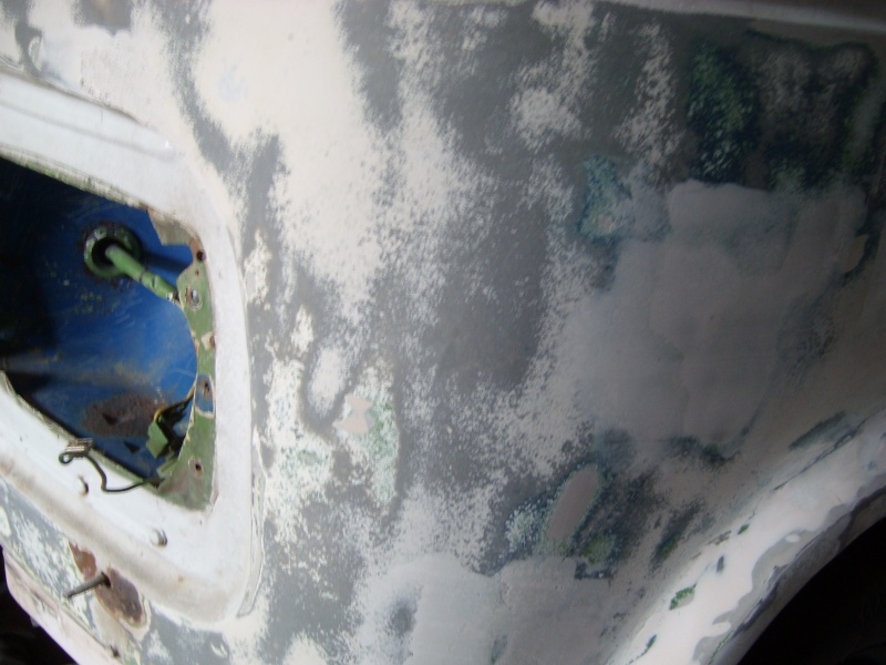

le coté droit de pépère, on rend lisse les bas de caisse avec du grain 80, ensuite on mastique (après traitement a l'anti rouille) la ou y'a besoin, et on finira au 240 .... Désolé pour la qualité des tofs ... et au fait pas de panique: j'ai pas encore poncé mes enduits !!!!

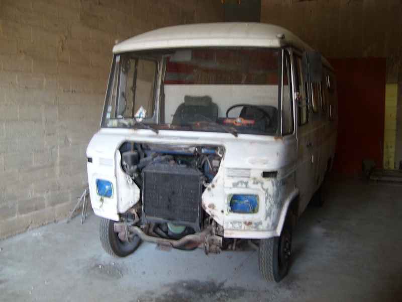

pépère au hangar ...... et oui j'ai un cams qui a les yeux bleus !!!! trop la classe américaine !!!!
Aile avant gauche du gros
Aile avant droite

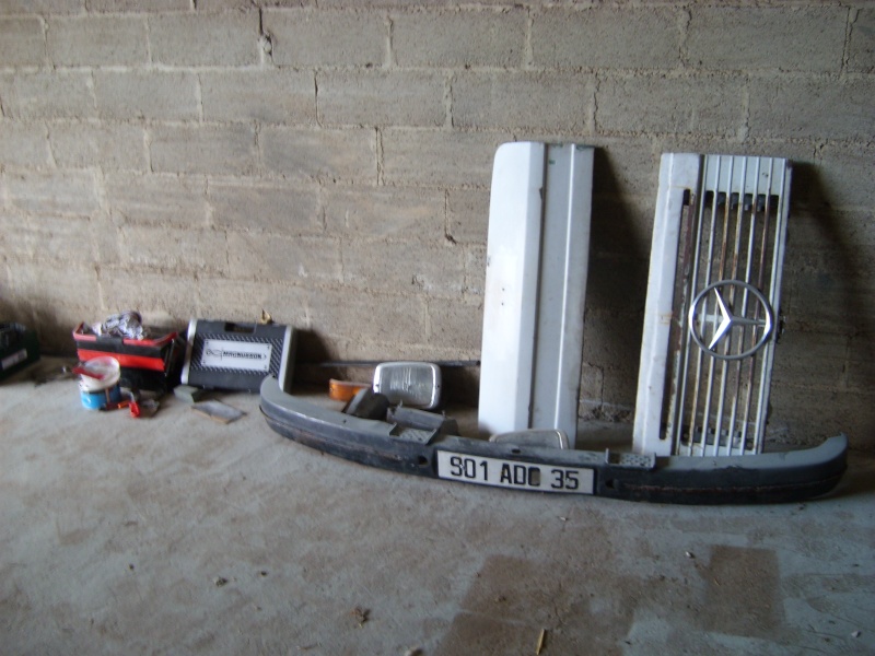

le bordel démonté.. par chocs, clignos optiques etc ... D'ailleurs, j'arrive pas a démonter mes retro, est ce que quelqu'un peut me dire comment on fait ca ???

programme de demain, tenter de finir le coté droit: poncer mes enduit, une autre passe si nécessaire, m'occuper de mes deux passage de roues de ce coté, et tout poncer a 240 ...
