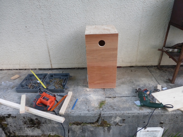

oi! voilà la suite des travaux :
le meuble de la sale de bain, mwahah on dirait un nichoire !!

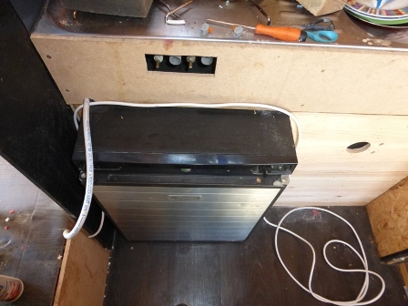

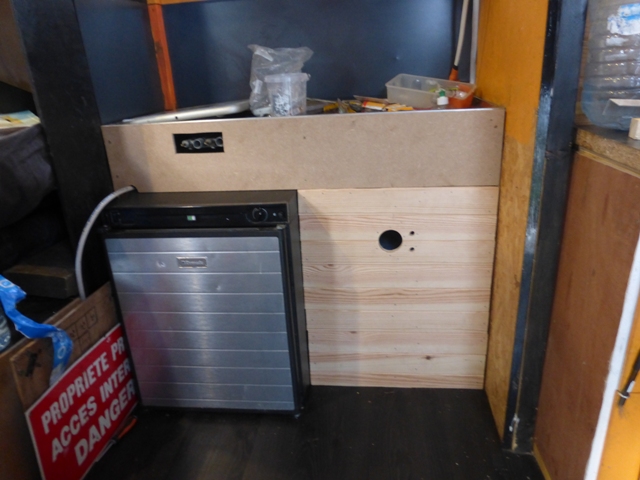

La suite du placard de la cuisine,il manque plus   qu'un coup de peinture,j'ai peur que le frigo soit trop encastré, je vais peut être devoir mette plus d'èspace à droite du frigo, vous en pensez quoi?? :

Messagepar Fab&Gwen » 01 PMvMar, 11 Aoû 2015 22:23:15 +000023Mardi 2009 041040
Ta peur de quoi avec le fridge, qu'il ventile mal derrière ?

Messagepar punkecolo » 01 AMvMer, 12 Aoû 2015 08:52:35 +000052Mercredi 2009 040840
non que la flamme soit trop pret de la paroi et que ça prenne feu mwahahh :lol: :lol:

Messagepar Fab&Gwen » 01 AMvMer, 12 Aoû 2015 11:45:11 +000045Mercredi 2009 041140
Met une tôle, ca coute deux balles ou gratos, en route ;)

Messagepar punkecolo » 01 PMvMer, 12 Aoû 2015 12:18:48 +000018Mercredi 2009 041240
wè en plus j'ai une chute de ma "tole crédence", mais ça risque de chauffer la tôle et faire encore plus d'air chaud.
Je vais voir, si ça prend pas feu, je laisse comme ça ! mwahaha :lol: :lol: :lol:
Non je rigole, je vais voir et reculer un peu la planche. :mrgreen:

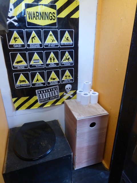

Messagepar mickmick » 01 AMvMar, 01 Sep 2015 11:54:31 +000054Mardi 2009 041140
punkecolo a écrit:oi! voilà la suite des travaux :Image[/url]
Vraiment super ces chiottes sèches, par contre faut beaucoup se pencher et viser juste ! :lol: :mrgreen:

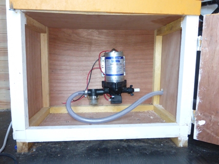

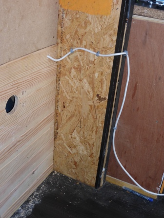

Messagepar punkecolo » 01 PMvJeu, 10 Sep 2015 21:21:59 +000021Jeudi 2009 040940
voici la suite !!
Alors c'est le debut du branchement du circuit d'eau.

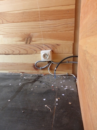

Première étape : trouver une prise 12v.
J'en avais une pour le frigo et une pour la pompe .
J'ai du démonter la prise male 12v  du frigo et la monter sur le fil elec de la pompe.je n'avais pas encore fait les branchement du 12v frigo.

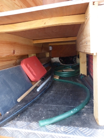

Bon  voila la prise 12v prevu pour la pompe.Sur le projet d'amenagement, j'avais prévu de mettre la pompe sous le faux plancher.Mais en réalité , elle est à l'autre bou de la pompe mwahah, du coup 2m de fil pour relier la pompe a la prise.
Quelle est bien placée cette prise !! pfff au moins je sais que si un pote me soule, il rentre dans un des 4 compartiment du faux plancher mwahahaha !!
Voilà , va falloir faire passer le fil sous la gazinière .
:twisted:  :twisted: La belle petite guirlande !
Et la pompe de fixer.Mais ya eu un petit bug, avant de la brancher je l'ai tester et ouff elle fonctionne, sauf qu'elle n'aspirait pas l'eau???? ça faisiat des bulles mwahah.
Je me suis dit qu'en inversant les fils, elle allait aspirer, du coup "inverssage" des fils et ben non!!! toujours des bulles !
Du coup j'en ai déduit que la pompe aspirait peut être de l'autre coté .Et hop, ça marche tout de suite mieux.
 :pig:  :pig:  :pig:  :affraid:  :affraid:  :lol:  :lol:  :lol:  :lol:  :bounce:  :bounce:  :alien:  :alien:  :alien:
VIVE LES GOGOLS !!!!!
Sauf que ça va pas arranger mon installe , j'ai cru que la pompe aspirait a droite et rejetait à gauche et du coup va falloir faire des courbe de tuyau.etc... avec les tuyaux mwahahha !!!! et au lieu de mettre le vase d’expansion à gauche, ben il sera à droite de la pompe...
Allé la suite demain !! :cheers:

Messagepar Fab&Gwen » 01 PMvJeu, 10 Sep 2015 21:31:29 +000031Jeudi 2009 040940
:D
( Dis moi pas q'c'est pas vrai q't'utilise des prises 220V sur ton circuit 12V :shock: )

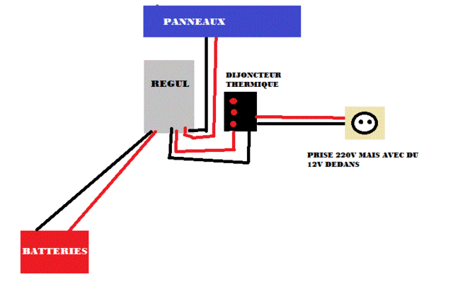

Messagepar punkecolo » 01 AMvVen, 11 Sep 2015 09:44:09 +000044Vendredi 2009 040940
comment des prises 220v sur mon circuit 12v ??
voilà mon circuit simplifié
punkecolo

Messagepar Fab&Gwen » 01 AMvVen, 11 Sep 2015 10:00:21 +000000Vendredi 2009 041040
Ca, c'est quoi ? :
A ben t'a répondu, "prise 220V mais avec du 12V dedans", y'à pas t'est Punk , surtout avec l'élec :mrgreen: :lol:

Messagepar punkecolo » 01 AMvVen, 11 Sep 2015 10:03:00 +000003Vendredi 2009 041040
ça c'est la prise 12 V du frigo avec une plus grosse section de cable, car elle est destiné a etre relier direct sur les batterie 12v avec un porte fusible.
Pour la pompe, c'est la même prise relier aussi à du 12 v mais avec un section de cable un peu plus petite. :mrgreen: qui est sous mon faux plancher.
c'est grave docteur???
punkecolo
Messages: 2023
Re: Le FLAMEN PIRATE !
Messagepar Fab&Gwen » 01 AMvVen, 11 Sep 2015 10:04:44 +000004Vendredi 2009 041040
Ben "normalement" on met du 220 dans un prise 220V :D
Fait gaffe à ce que quelqu'un branche pas autre chose dedans... Au pire tu flingue ta batterie
