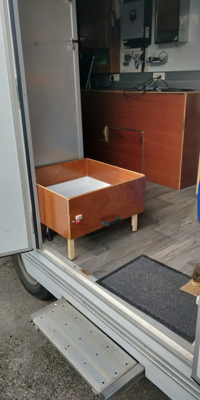

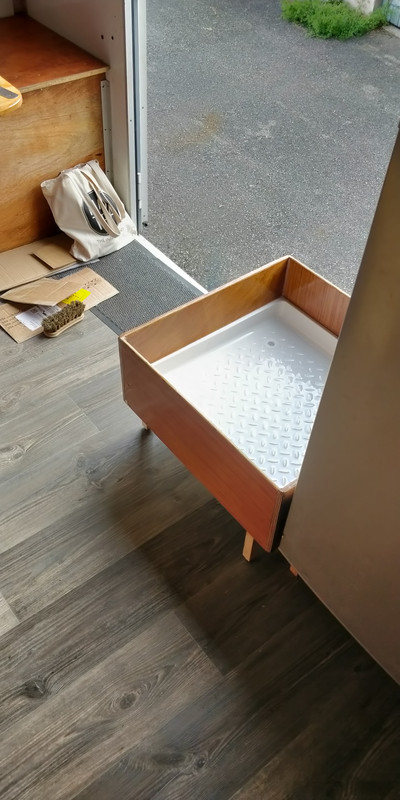

Voila ma douche valise escamotable, j'attends le rideau pour pouvoir l'essayer

C'est un four midland au gaz?
Hééè pas mal le bac à douche amovible!! Bonne idée!

Messagepar Crocozorus » 01 PMvVen, 27 Mar 2020 20:45:29 +000045Vendredi 2009 040840
Merci,
La marque du four c'est "Bayasun" je l'ai pas encore testé et oui il est a gaz

Messagepar Guillaume38 » 01 PMvSam, 28 Mar 2020 18:59:37 +000059Samedi 2009 040640
Excellente idée cette douche pour le gain de place.
As-tu jointé entre le receveur et l'intérieur de la valise ?

Messagepar Crocozorus » 01 PMvSam, 28 Mar 2020 19:21:54 +000021Samedi 2009 040740
@Guigui: J'ai étanchéifié le bois avec du vernis marin (marine?) Et j'ai bien siliconer toute les jointures, c'est plus etanche qu'un sous-marin

Messagepar 307DBEIGE » 01 PMvSam, 28 Mar 2020 21:02:27 +000002Samedi 2009 040940
Pas mal ce bac de douche gain de place !
Le bac fait quelles dimensions ?

Messagepar Crocozorus » 01 AMvDim, 29 Mar 2020 07:53:33 +000053Dimanche 2009 040740
307DBEIGE a écrit:Pas mal ce bac de douche gain de place !
C'est un 60x60

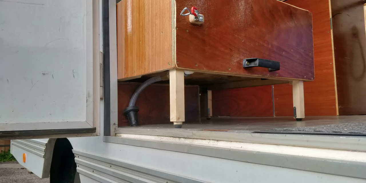

Messagepar cheb 85 » 01 AMvDim, 29 Mar 2020 08:34:38 +000034Dimanche 2009 040840
Pas con cette douche amovible,ça me donne une idée...par contre les pieds ou plutot les fixations sont assez solides une fois dedans ?

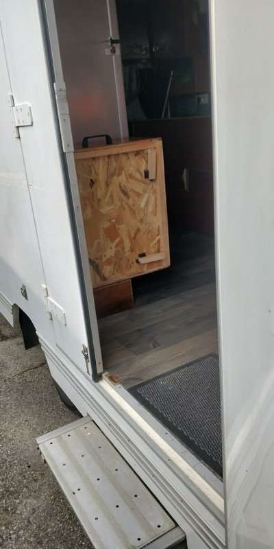

Messagepar Crocozorus » 01 AMvDim, 29 Mar 2020 08:43:05 +000043Dimanche 2009 040840
Les pieds c'est des tasseaux de 2.7cm sur charnières, j'ai testé de me mettre dedans et ca a pas bouger d'un poil (faut dire aussi que j'ai siliconer la surface du passage de roue sur laquelle elle repose pour pas que ca glisse). Je compte quand meme rajouter des loquets comme ceux la
afin de verouiller les pieds en position

Messagepar rsgqkweekkk » 01 PMvMar, 31 Mar 2020 12:30:47 +000030Mardi 2009 041240
Bon concept ta validouche coco! Question con; tu l'a deja testé? Vu d'ici je trouve les pieds assez rikiki, ca gere niveau poid/stabilité?

Messagepar Crocozorus » 01 PMvMar, 31 Mar 2020 12:50:17 +000050Mardi 2009 041240
Voila j'ai stabilisé les pieds avec des loquets. Au dessus des pieds y'a des tasseaux de 27mm pour répartir l'effort sur les contours de la planche d'osb qui doit faire 15.mm et sur laquelle repose le bac a douche. J'ai essayer de me foutre dedans et ca bouge pas du tout. Vivement le rideau que je puisse la tester en vrai
