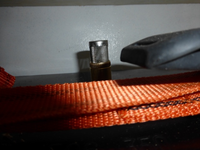

Pour Fab&Gwen : c'est normal qu'il m'ai dit de la fixé sur ma cuve???(la "crépine")
Ta crépine anti retour doit être presque au fond de la cuve, si tu a un passe cloison Mâle/Mâle il faut qu'il soit au même diamêtre que le raccord ( femelle je pense) de ta crépine

Messagepar punkecolo » 01 PMvSam, 08 Aoû 2015 15:46:56 +000046Samedi 2009 040340
oullalala, vous me faites peur ,le gars, m'a dit nimp ???
Il m'a dit, tu fais un trou, tu visse ta crépine et c'est tout !!????
Il m'a juste parlé d'une mise à aire de la cuve et qu'ilfallait mettre ça ???
Vive les incultes...
Donc pour la mis à air, il vait mieux que j'enlève cette crépine,,????
dsl je suis perdue... :cry:

Messagepar Fab&Gwen » 01 PMvSam, 08 Aoû 2015 16:20:52 +000020Samedi 2009 040440
Ok, on reprend , je t'ai pas lu avec attention,
L'anti retour/ crépine, tu veut en faire une mise à l'air, puréee, v'la le machin... Va falloir mettre ta cuve à - 1 bar au moins poiur déclancher ce truc :? La mise à l'air c'est juste une petit tube rigide ou autre qui traverse ta cuve en haut de celle çi, basta, àça suffit, avec éventuellment un petit 'filtre' pour pas que des moustiques aillent genre pondre dans la cuve à eau.
Le mec qui te l'a vendu, est moyen , ou autre , à toi de voir :mrgreen:
Si tu veut quand même utiliser ce machin en mise à l'ai, il faux le fixer AU DESSUS de la cuve, la crépine vers le haut sur un passe cloison Mâle/Mâle. Mais là , c'es digne d'un réservoir du Titanic ce truc :lol:
Du coup ton anti retour je t'avais répondu dans ma logique dans le lignes d'avant, comme si c'était le puisage d'eau au fond de ta cuve ( ça sert à ça ce machin)

Messagepar punkecolo » 01 PMvSam, 08 Aoû 2015 20:42:46 +000042Samedi 2009 040840
bon ben parfait, je l'ai fixer la crépine en haut avec un passe cloison.
Donc ya pas de soucis, après es ce que l'air passe bien? je ne sais pas mwhaha :lol:

Messagepar Fab&Gwen » 01 PMvSam, 08 Aoû 2015 20:51:36 +000051Samedi 2009 040840
Si la cuve rétrécie ( comme quand tu creuse les joues bouches fermée), c'est que non :mrgreen:

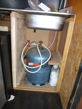

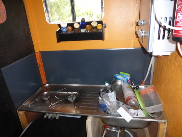

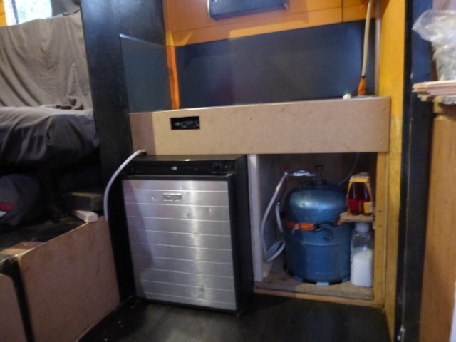

Messagepar punkecolo » 01 PMvDim, 09 Aoû 2015 20:23:57 +000023Dimanche 2009 040840
Voilà installation de la cuve, enfin, mais deux trois manque d'experiences font ralentir les travaux...
Le meuble au dessus de la cuve :

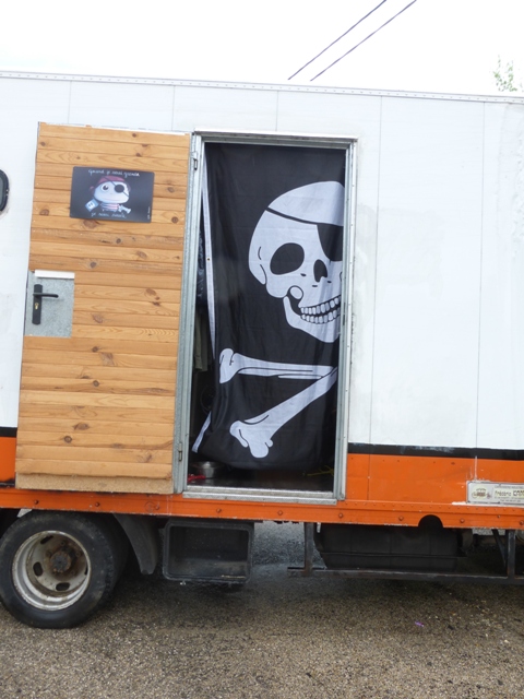

Le rideau d'entrée mwahah !

La crédance 0e !! enfin trouvée depuis le temps! c'est un bou de revetement exterieur, en alu ou tole, j'en s'est rien... trouver dans une beine de chantier.Pile poil la couleur que je voulais! parfait !
la suite tout à l'heure !

Messagepar punkecolo » 01 PMvDim, 09 Aoû 2015 21:34:40 +000034Dimanche 2009 040940
On peu être punk et soigné ! et puis ya quand France où les punk sont des gros crades mwahaha !! :lol: :lol:
voilà la suite :
Voilà la fameuse prise d'aire, es ce que c'est bon??

Le début du meuble d ela gazinière :
Histoire de faire plus propre, des portes pour le faux plancher qui serons fixer avec des aimants et peintes.Marre des charnières! Je vais en foutre partout de ses aimants et sa va éviter du boulot en plus et c'est vachement pratique !
