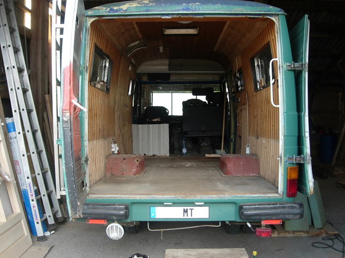

Pour commencer on vide tout et là c'est pas une mince affaire.
Pour le peu d'aménagement en place j'ai retiré une pleine boîte de lait maternisé de vis soit un bon petit paquet.

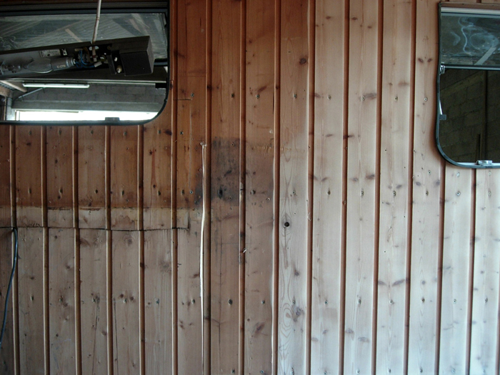

Opération restauration et ponçage du lambris pour commencer (à gauche avant, à droite après)

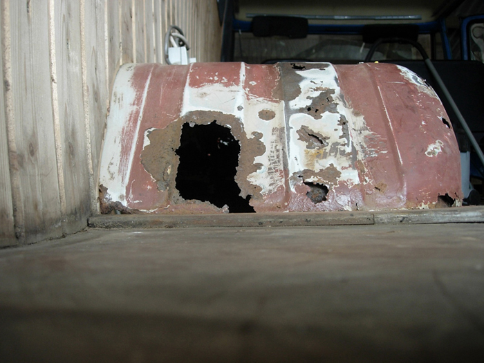

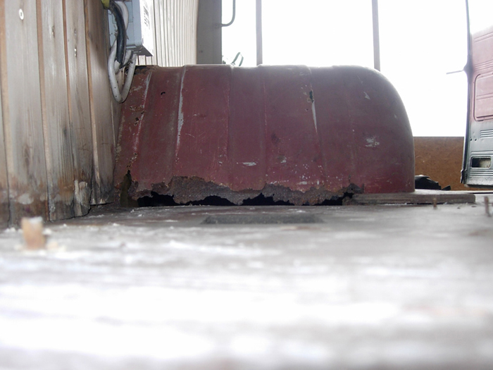

Sur la première photo on voit des petits trous dans les passages de roue alors je me dis voyons ça m'a l'air un peu piqué cette histoire.
Je gratte et après un peu d'acharnement, petit trou deviendra grand :shock:
Re: L508D • Mon petit pois fané - les plans !
Messagepar ahyalechien » 01 PMvJeu, 25 Juin 2009 13:25:42 +000025Jeudi 2009 040140
ça c'est de l'aération :mrgreen:

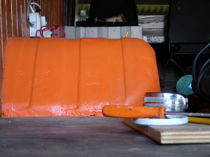

Allez on continue, et c'est parti pour une longue séance brossage, ponçage, décapage, traitement de la rouille, fibre de verre & résine polyester puis pour finir mastic puis reponçage et peinture antirouille, ouf c'est fini.
Et j'arrive finalement à ça :
Bon le gros plan et les reflets accentuent un poil les imperfections niveau ponçage masticage mais pour une première je ne suis pas mécontent du résultat.
On devine que le lambris à désormais pris une nouvelle teinte 'cerisier-miel' (dixit le pot de vernis)

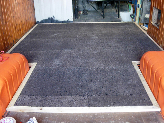

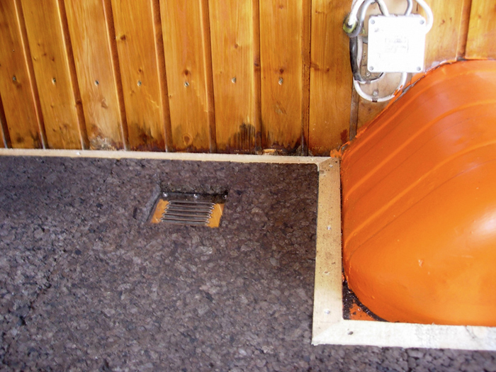

Allez la suite des festivités :

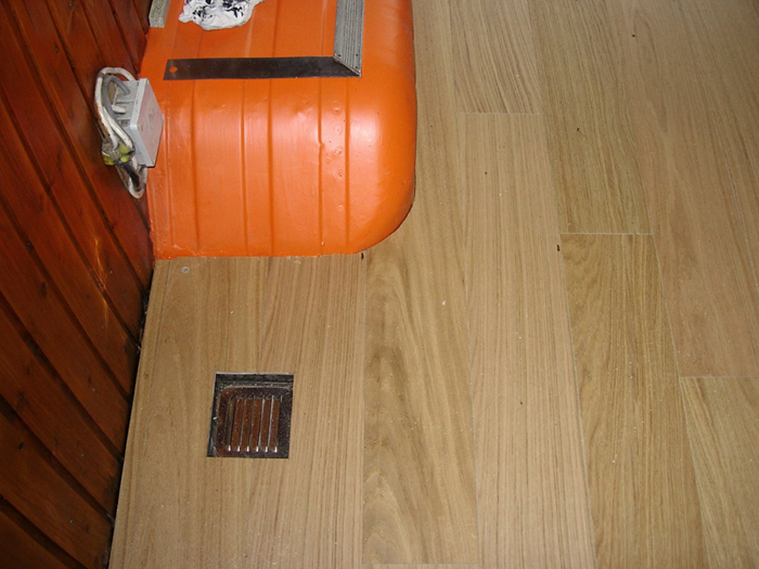

Isolation du sol dans la partie habitable en liège.
Aération basse du pseudo coffre à gaz
Pose du parquet flottant, là ça commence à avoir la classe !
J'ai pas réussi à faire une photo d'ensemble potable par contre :?

L'isolation en liège apparemment c'est vraiment bien, et puis le parquet c'est original...

Pour le liège il paraît oui que ça marche pas mal quoiqu'à priori c'est plus efficace en phonique qu'en thermique.
