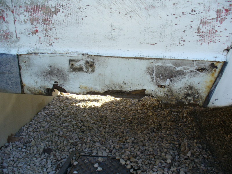

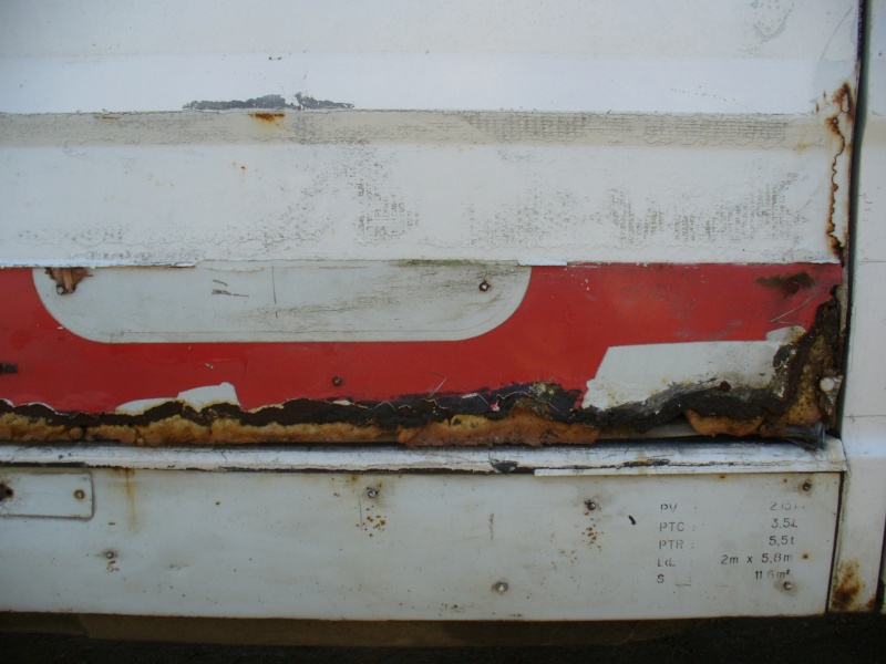

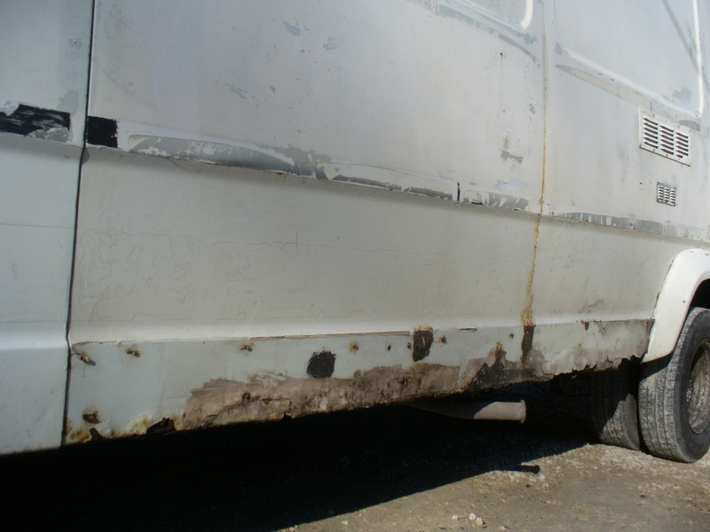

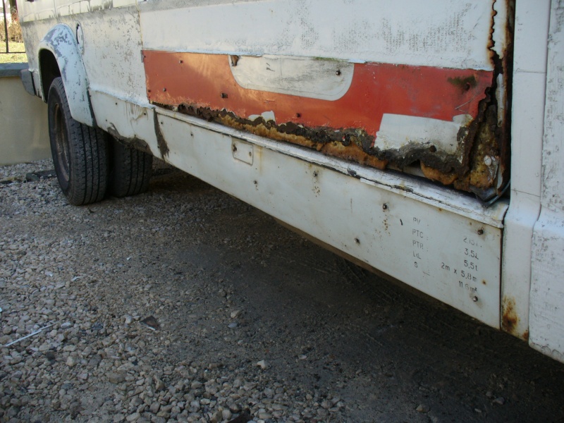

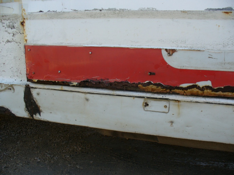

Alors sinon hier posage de mes nouvelles belles plaques d'immatriculation et cassage de poignet pour essayer d'acceder au prise de l'allume cigare par le cendrier que je voulai tester, pour m'apercevoir que la soudure (de la resistance je suppose) et peté du coup sa risquait pas de marcher donc si quelqu'un a un allume cigare je prend ^^
Sinon aujourd'hui j'ai enlevé les contreplaqué qui etait tout le long des bas de caisse. tres bonne surprise du coté droit je m'attendait franchement a pire! par contre le coté gauche m'as pas decu ^^ pil poil comme je m'y attendait ainsi que la porte l'aterale qui est treees attaqué en bas du coup il me faut absolument une a moins que un decoupage resoudage suffise mais c'est pas mal attaqué quand meme.
Je vous met des tite photo
bas de caisse droit, on apercoit la porte laterale..
Coté gauche toute la peinture du bas s'ecaille quand on l'effleure donc meme si on en voit pas beaucoup la rouille est bien la ^^
Et ma magnifique porte coulissante qui pourtant fonctionne du feu de dieux sa me chagrine de devoir la changer.. pensez vous que ce soit reparable? on dirait pas trop sur la photo mais c'est vraiment en mauvais etat on peut soulever la tole sur une bonne longueur quand meme
et la c'est le bas de caisse apres le passage de roue arriere
J'ai pas enlever celui du coté gauche parce que il ya vraiment un trou pas beau je voulais pas faire peur au enfant il est garé devant une sorte de garderie ^^

v'la les mauvaises surprises :roll: :roll:
prend un marteau est fait bien tout tombé je crains que tous soit bouffé comme le mien :!: :!:
pour ta porte la refaire va etre balaise vu qu'il y a un decrochement pour le join enfin tu peux tjrs tenter .....pour ton cable tu peux pas le rallonger avec des sert cables ???

Sinon pour la rouille je savait qu'elle etait la ^^ je pensait juste qu'elle etait des 2 coté du coup sa fait quand meme une bonne surprise ^^
