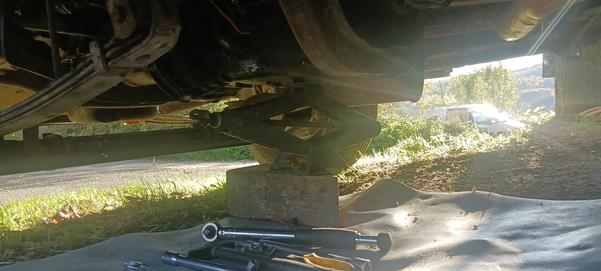

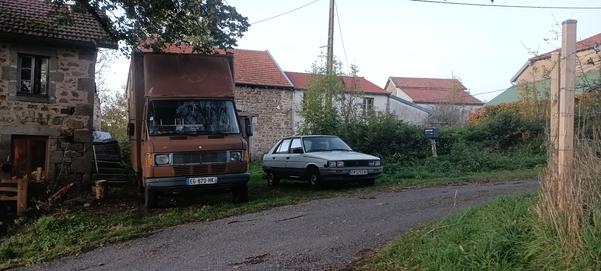

Messagepar nigornigor » 01 PMvLun, 27 Oct 2025 16:59:34 +000059Lundi 2009 040440
La boîte est en place ! :D
rsgqkweekkk n' y est pas pour rien!
Mais manquant d'outillage, on s' y est quand même collé à deux.
Pour commencer, le cric sous le moteur. ( Un vieux cric de Trafic )
Ce qui emmène le moteur dans cette position.
La suite va manquer de photos car on avait besoin de toute notre force pour la mise en place de la boîte !
En gros, ma copine m'a aidé au maximum pour foutre la boîte dessous. ( Dans la terre, avec le vent, la pluie et j'en passe )
Ensuite, nous avons mis une sangle qui faisait le tour de la boîte et qui remonte dans l'habitacle par le trou du levier de vitesse.
C'est là que ça devient sportif :mrgreen:
La copine dans l'habitacle tirait sur la sangle pour lever au max le cul de la boîte. Moi dessous je levait par la cloche.
Je me suis mis sous la boîte, et on l'a posé sur moi et on à recommencé mais cette fois ci j'ai soulevé en plus avec le bassin.
La boîte est rentrée quasi toute seule en secouant un peu.
Je mis deux vis à la mains en attendant de nous libérer de cette session. :P
Et quelques vis plus tard.
Ouffffff ! Merci à ma chérie d'avoir été là! :lol:
Bon, toute les vis sont rapprochés mais pas serrées.
On a dû s'arrêter là pour le moment.
Petite vue d'ensemble.
Merci à vous tous !

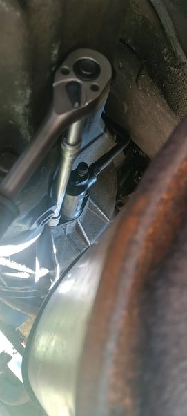

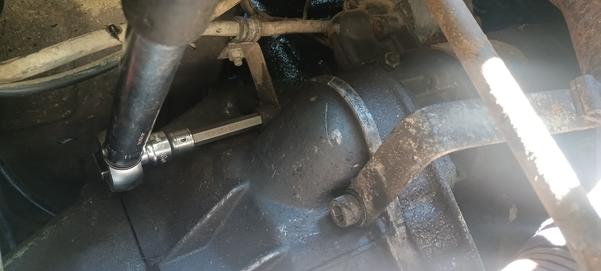

Messagepar nigornigor » 01 PMvMar, 28 Oct 2025 20:43:12 +000043Mardi 2009 040840

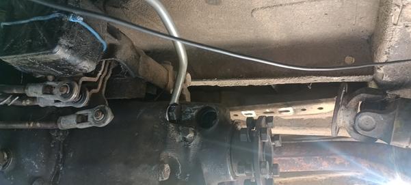

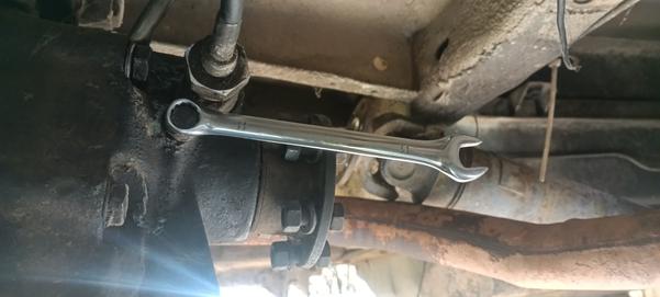

Du coup, travail d'aujourd'hui !
Serrage en croix avec douille de 17 de toutes les vis autours de la cloche.
Aucun problème particulier mis à part celle tout en haut à gauche qui demande un cardan et deux longues rallonges.
Ensuite mise en place des deux grosses vis BTR (H10) qui tienne le démarreur. Là aussi aucun problème particulier juste bien penser à remettre les patounes du faisceau électrique et du tube d'échappement.
Puis remise en place du récepteur d'embrayage avec ces deux vis de 13.
Remise en place de la masse de la batterie ( pas à l'endroit d'origine ici ) et de l'entraînement du compteur.
Remettre les vis de 15 à la clé plate de l'arbre de transmission.
Serrer fort mais pas comme un boeuf non plus.
Mise place du palier d'arbre de transmission avec ses deux vis de 19.

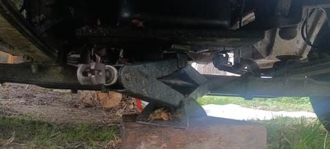

Messagepar nigornigor » 01 PMvMar, 28 Oct 2025 21:03:10 +000003Mardi 2009 040940
Mis en place de la traverse de boîte par le silentbloc de boîte. ( Oubli de photos... )
Petite vis BTR (H6) et deux écrous de 13.
Mise en place de l'ensemble boîte/traverse sur le châssis du camion à l'aide d'un cric.
Et visser les 4 vis. ( Douille de 17 )

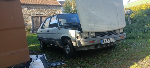

waow, uen rono 9 (ou 11?) en rougne, c'est la grande classe!

Pour la voiture c'est bien une 11! Une 9 avec un hayon quoi :mrgreen:
Pour trainer ici c'est suffisant.
On en voit encore quelques unes ici, à bout de souffle...

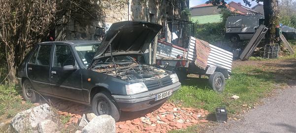

Pour les trajet plus long, on a une 205.
