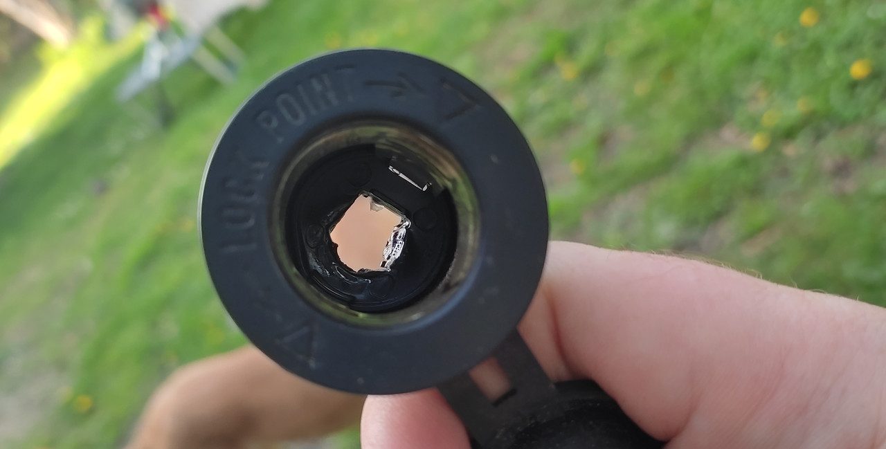

Messagepar max551 » 01 PMvVen, 15 Avr 2022 18:07:43 +000007Vendredi 2009 040640
Allume cigare pas cher finalement c'était pas une bonne idée

Messagepar jim » 01 PMvVen, 15 Avr 2022 20:33:38 +000033Vendredi 2009 040840
aïe .... :?

Messagepar Yool » 01 AMvSam, 16 Avr 2022 10:34:24 +000034Samedi 2009 041040
Arf, c'est des allume cigare aliexpress ? Je crois que j'ai les même :/
Tu a fait tourner quoi dessus pour qu'il crame comme ca ?

Messagepar max551 » 01 PMvMar, 19 Avr 2022 19:25:54 +000025Mardi 2009 040740
Un petit compresseur qui es donné pour 12 A max. Je crois que ça venait de Amazon avec un chargeur de téléphone amovibles. Ils vendent les même dans toutes les enseigne de camping car. J'ai remplacé par un acier céramique de la casse
