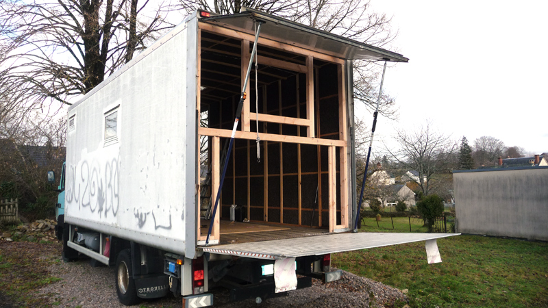

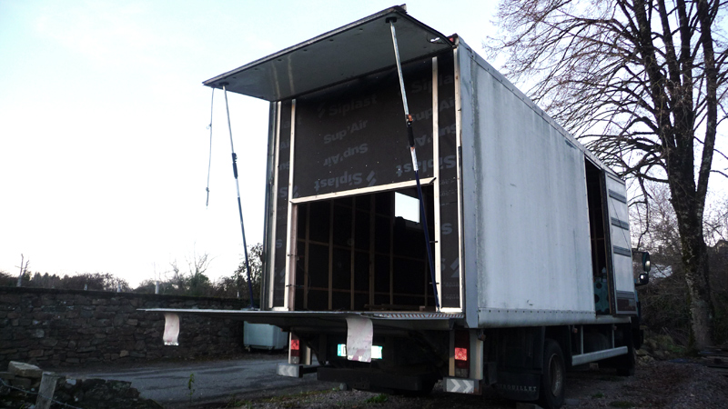

La suite !
C'est en place. :)
Manque encore l'encadrement de la fenêtre
Sauf que j'ai pas encore la dite fenêtre alors ça attendra...
Mais je vais pouvoir attaquer l'intérieur.
Vous remarquerez que j'ai eu droit à un tag disons... immonde...
En fait 2 tags, un premier que j'ai commencé à nettoyer et un second dans la foulée.
Alors pour l'instant ça reste comme ça...

Pas mal les système de vérins :mrgreen:
Tu garde ton hayon et le "volet" du haut ou ça va dégager du coup?

delta9xxx a écrit:Pas mal les système de vérins :mrgreen:
En effet, c'est même un système assez complexe. :mrgreen:
delta9xxx a écrit:Tu garde ton hayon et le "volet" du haut ou ça va dégager du coup?
Je vais tout dégager.
J'espère tirer quelques € du hayon mais je suis sûr de rien de ce côté là.
Surtout que niveau encombrement ça a l'air d'être un peu le merdier à démonter/stocker/transporter...

Messagepar loiseleur » 01 PMvVen, 29 Déc 2017 14:44:02 +000044Vendredi 2009 040240
Une terrasse de 3m2 à plus d'1 mètre du sol ? :lol:
Ya pas de doute, le hayon ne me sert à rien, donc il va dégager.
Puis c'est relou de devoir le déplier à chaque fois qu'il faut accéder au coffre (puis ça tire inutilement sur les batteries).
Sans oublier que c'est de la charge utile en moins si je le conserve.

Messagepar jebreizh » 01 PMvVen, 29 Déc 2017 23:51:45 +000051Vendredi 2009 041140
Joli camion !
A ta place je le dégagerai aussi ce hayon.. du poids pour pas grand chose...
Par contre fait gaffe, si je ne me trompe pas il est marqué sur ton barré rouge...
Bon courage pour la suite

jebreizh a écrit:A ta place je le dégagerai aussi ce hayon.. du poids pour pas grand chose...
En effet, c'est marqué sur mon certificat de carrossage que c'est une carrosserie 'Fourgon-Hayon'.
Va falloir que je pose la question au ct.

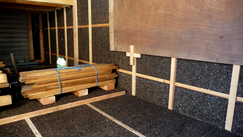

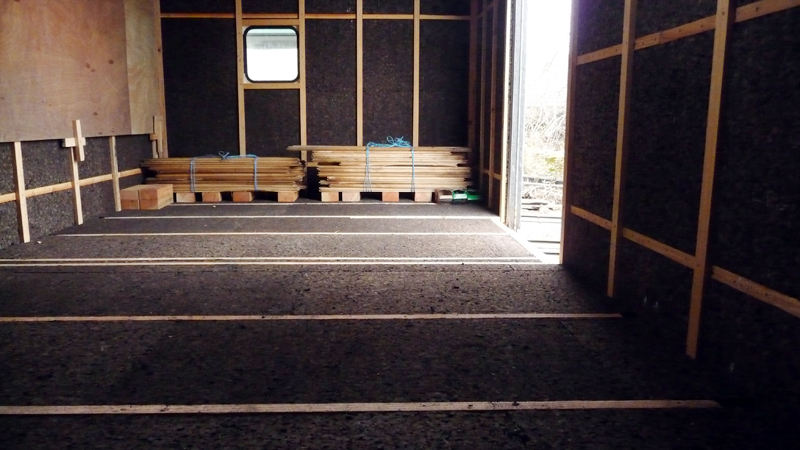

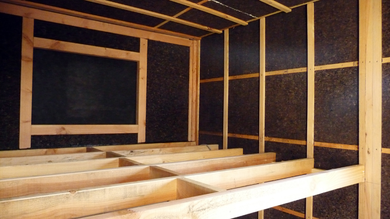

Un peu de nouveau. :)
Solivage de la (future) suite parentale et isolation de l'arrière.
Isolation du sol en 2 couches croisées de 30mm chacune.

Messagepar zim » 01 AMvDim, 11 Mar 2018 08:10:07 +000010Dimanche 2009 040840
et du coup tu est en 60mm au sol et 30mm aux murs? pourquoi pas plus aux mur tant qu'a faire?
zim
Messages: 888
Re: Mercedes LK812D - le p'tit dernier
Messagepar loiseleur » 01 PMvDim, 11 Mar 2018 12:04:05 +000004Dimanche 2009 041240
C'est ça, 60 au sol, au plafond et au fond du camion.
Et 30 mm sur les côtés avec un vide d'air de 18mm avant le placage.
Vu que c'est une caisse (et pas en alu qui plus est), et que j'ai fait de mon mieux pour faire ça propre ça me paraît suffisant.
Ma priorité était que le froid n'entre pas par le sol et que la chaleur ne s'échappe pas par le toit.

Messagepar zhornet13 » 01 PMvDim, 11 Mar 2018 12:06:31 +000006Dimanche 2009 041240
oui tu as raison, la plus part des calories "sortent" par le toit (comme dans une maison) donc pour moi c est une tres bonne isolation
