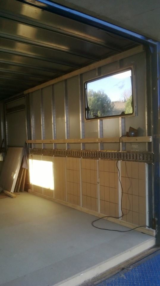

Messagepar D-tek Obk Dfk » 01 PMvVen, 07 Fév 2014 23:42:47 +000042Vendredi 2009 041140
Début des murs...
http://www.servimg.com/image_preview.ph ... u=12209085
Ca le fait plutôt bien.

Messagepar bosch » 01 AMvJeu, 13 Fév 2014 06:15:17 +000015Jeudi 2009 040640
Pourquoi ne pas avoir enlevé les barre d'arrimage? Tu aurais gagné en isolation

Messagepar D-tek Obk Dfk » 01 AMvSam, 15 Fév 2014 09:42:01 +000042Samedi 2009 040940
Hello
J'ai laissé la barre pour solidifier la caisse vu qu'elle est super longue.
Le bois ca travaille, pas le métal.

Messagepar bosch » 01 AMvLun, 17 Fév 2014 06:07:42 +000007Lundi 2009 040640
Ok c'est vrai que je n'avais pas penser a ça.
