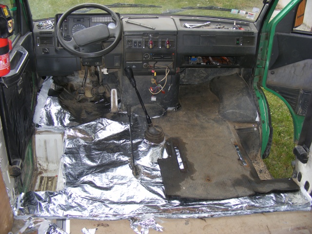

il y a deux jours de cela j'ai voulu passer des câbles électrique sous l’espèce de mousse qui y a sur le plancher de la cabine
donc j'entreprend de faire sa je commence par enlever les plastiques des marches pieds puis je soulève le tapi sol et la c'est le drame de la p***** de rouille perforante :evil: .
obliger de tout enlever pour voir si y en d'autre
sacré vide mine de
et voici les trous
côté passager
côté conducteur
après quel heure de brossage et une couche de frameto voila le résulta
demain j'attaque le mastic et la fibre ....

tu a remis le tapi ensuite ou pas moi je me tate car quand je lai enlever il y avait plein de condensation sa craint :?

Messagepar seb. » 01 PMvVen, 16 Déc 2011 22:03:31 +000003Vendredi 2009 041040
non je n'ai surtout pas remis ce tapi pourri qui retient te la merde et la flotte....... je l'ai jeté et j'ai aussi arraché tt ce truc tt dur à moitié caoutchouc collé sur la tôle du sol!

sebg a écrit:non je n'ai surtout pas remis ce tapi pourri qui retient te la merde et la flotte....... je l'ai jeté et j'ai aussi arraché tt ce truc tt dur à moitié caoutchouc collé sur la tôle du sol!
Et tu as mis quelquechose d'autre, ou tu laisses le sol à l'air libre?

Messagepar seb. » 01 PMvSam, 17 Déc 2011 13:06:03 +000006Samedi 2009 040140
j'ai laissé le sol à l'air libre! mais le fait de retirer le tapis de merde et le truc collé te fait perdre en insonorité...

Messagepar matclem » 01 PMvSam, 17 Déc 2011 13:15:07 +000015Samedi 2009 040140
j avai fai la meme dans mon camion,
apres j avai coller du goudron en rouleau , tu prend peu etre 10kg mais au moins du gagne en insorisation, jai vu la difference direct,,

Messagepar Mr. Roumain » 01 PMvSam, 17 Déc 2011 13:48:51 +000048Samedi 2009 040140
Moi perso sur le mien, j'ai fait ceci : Isolation thermique du sol et j'ai remis le tapis de sol par dessus, mais bon, il n'y avais pas un point de rouille sur le sol....

Messagepar furie-bud » 01 PMvSam, 17 Déc 2011 14:00:42 +000000Samedi 2009 040240
où j'avais penser a mètre un espèce de grillage en plastique avant de mètre le tapis pour éviter la condensation sur la tôle enfin je sais pas trop :roll:

Messagepar furie-bud » 01 PMvVen, 20 Jan 2012 13:19:32 +000019Vendredi 2009 040140
quelques petites news, j'ai fini les travaux de la cabine voici les photos
un peu vide :D ensuite brossage ponçage de la rouille 2couches d'antirouille
et pour finir j'ai poser de la fibre de verre et une bonne couche de blackson, pendant que j'y etait j'ai monté mon autoradio au plafond,place en image sa sera plus explicite
