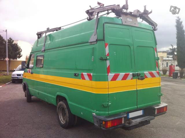

Messagepar Bic » 01 AMvJeu, 24 Mai 2012 09:01:17 +000001Jeudi 2009 040940
j'ai un point de rouille à traiter autour de ce cache, j'ose pas trop forcer, c'est fixé comment ? jviens de regarder les iveco du fofo et j'ai l'impression d'être le seul à avoir ces caches, ils servent à quoi ?
Bic
Messages: 2122
Re: Le Vék-Vék O
Messagepar fanch69 » 01 AMvJeu, 24 Mai 2012 09:25:19 +000025Jeudi 2009 040940
Perso je n'ai pas ça sur le mien..... :?:
fanch69
Messages: 5696
Re: Le Vék-Vék O
Messagepar delta9xxx » 01 AMvJeu, 24 Mai 2012 09:32:49 +000032Jeudi 2009 040940
J'ai pas ça non plus
delta9xxx
Messages: 3227
Localisation: 19
Re: Le Vék-Vék O
Messagepar fanch69 » 01 AMvJeu, 24 Mai 2012 09:44:35 +000044Jeudi 2009 040940
Des tampons pour éviter que la porte ou les gonds cognent contre la carrosserie.
fanch69
Messages: 5696
Re: Le Vék-Vék O
Messagepar Bic » 01 AMvJeu, 24 Mai 2012 10:32:58 +000032Jeudi 2009 041040
jviens de zieuter un peu sur leboncoin et jtrouve pas non plus de modèle avec ces caches. Ils existent plusieurs charnières différentes pour les portes arrières mais les camions équipés des mêmes que moi n'ont pas ces caches.
Jpenser que c’était visser, du fait d'une fente sur le cache mais le caoutchouc est trop souple et se déforme quand je tourne, ça doit être clipser.
Bic
Messages: 2122
Re: Le Vék-Vék O
Messagepar seb. » 01 AMvJeu, 24 Mai 2012 10:33:13 +000033Jeudi 2009 041040
moi non plus je n'ai pas ça! mais la porte ne touche pas la carrosserie à cet endroit normalement!
ah mais tu n'as pas les mêmes charnières non plus!
seb.
Messages: 5020
Re: Le Vék-Vék O
Messagepar aster47 » 01 AMvJeu, 24 Mai 2012 10:39:47 +000039Jeudi 2009 041040
Jamais vu non plu!
Désolé!
aster47
Messages: 1102
Localisation: Lot&Garonne
Re: Le Vék-Vék O
Messagepar delta9xxx » 01 AMvJeu, 24 Mai 2012 10:56:43 +000056Jeudi 2009 041040
peut être justement les points d'ancrage pour adapter des charnieres 270°?
je regarderais si y'a une fixation à ce niveau sur mes charnieres.
Sinon va chez iveco avec ta cg et demande leur d'imprimer la vue éclatée pour voir si c'est vissé ou clippé.
delta9xxx
Messages: 3227
Localisation: 19
Re: Le Vék-Vék O
Messagepar fanch69 » 01 PMvJeu, 24 Mai 2012 12:14:34 +000014Jeudi 2009 041240
Ou alors c'est un mercedes qui se fait passer pour un Iveco afin de ne pas tomber en panne :mrgreen:
fanch69
Messages: 5696
Re: Le Vék-Vék O
Messagepar dougre » 01 PMvJeu, 24 Mai 2012 17:39:39 +000039Jeudi 2009 040540
Moi je nenn'ai aussi.
Je regarde ce soir plus en detail.
dougre
Messages: 386
Localisation: Haute Vienne
Re: Le Vék-Vék O
Messagepar dougre » 01 PMvJeu, 24 Mai 2012 18:14:28 +000014Jeudi 2009 040640
Donc c'est visé tout simplement. Surement des ancrages de charnières.
dougre
Messages: 386
Re: Le Vék-Vék O
Messagepar Bic » 01 AMvVen, 25 Mai 2012 08:26:26 +000026Vendredi 2009 040840
ok merci dougre, t'arrives à les dévisser facilement ?
Bic
Messages: 2122
Re: Le Vék-Vék O
Messagepar Mr. Roumain » 01 PMvVen, 25 Mai 2012 18:14:51 +000014Vendredi 2009 040640
Bic a écrit:j'ai un point de rouille à traiter autour de ce cache, j'ose pas trop forcer, c'est fixé comment ? jviens de regarder les iveco du fofo et j'ai l'impression d'être le seul à avoir ces caches, ils servent à quoi ?
Je vais peut être dire une connerie, mais il me semble qu'en construction automobile on utilise les mêmes moules de frappes pour créer les carrosseries et de ce fait, tu te retrouve avec les trous qui permettent de fixer les charnières des autres modèles....Regarde sur le miens les trous correspondent à peux prêt à ceux des charnières. Sur le miens c'est fixé de l'intérieur avec un gros écrous.
Mr. Roumain
Messages: 2982
Localisation: Grenoble
Re: Le Vék-Vék O
Messagepar dougre » 01 PMvVen, 25 Mai 2012 20:23:40 +000023Vendredi 2009 040840
Bic a écrit:ok merci dougre, t'arrives à les dévisser facilement ?
Oui, très facilement. Tes caches sont peut-être collés pour éviter des infiltrations. Force et si ya casse remplace par un truc de taille équivalente ou chatterton à l’arrache ( il est trop propre ton cam, je suis jaloux ).
dougre
Messages: 386
