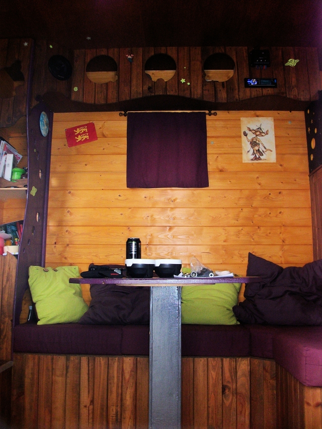

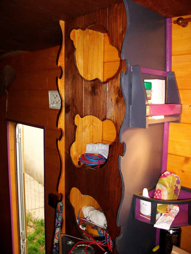

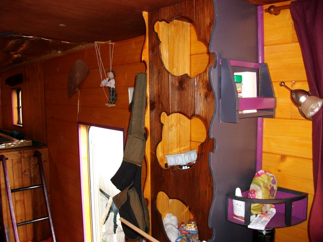

Messagepar cétoine dorée » 01 AMvVen, 17 Mai 2013 11:58:45 +000058Vendredi 2009 041140
je découvre cette discution et cette dernière page :
c'est très chouette et esthétique : j'aime vraiment cette touche "ronde" y a certainement une touche "feminine" qui se cache derrière ;)
autant je remarque le pin, mais comment a t'il été coloré pour les parties sombre (brou de noix ?) ?
très joli travail bravo ;)
edit : je suis allé voir les autres pages : braveaux ou braval au choix ;)

Messagepar Bebel&Nono » 01 PMvVen, 17 Mai 2013 19:50:51 +000050Vendredi 2009 040740
merci mais non la touche arrondie est purement masculine ;) sa doit étre mon coté féminin qui a fait son apparition lors des découpes :mrgreen:
sinon pour les meubles j'ai utilisé de la lasure "chéne foncé"

Messagepar cétoine dorée » 01 PMvSam, 18 Mai 2013 13:15:21 +000015Samedi 2009 040140
Bebel&Nono a écrit:merci mais non la touche arrondie est purement masculine ;) sa doit étre mon coté féminin qui a fait son apparition lors des découpes :mrgreen:
la touche féminine peut être de la part d'un homme ce qui prouve une certaine sensibilité à la douceur des formes ;)
ok ! De la simple lasure foncé : super ! merci ;)

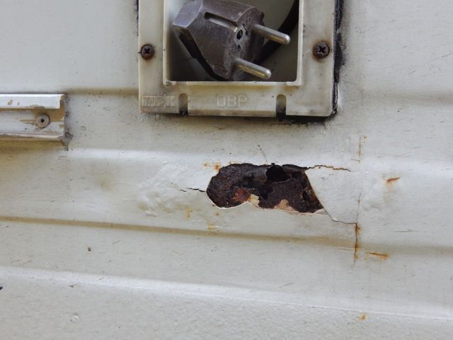

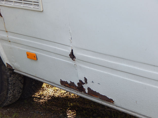

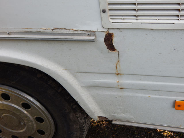

Bon voila j'aurais voulus avoir votre avis sur un mercedes 508,
on hésite a changer de camion pour comme je disais plus haut, un petit 508 de 7 métres, il a une carte grise camping car et 7 places assises, les 6 pneus sont neufs, par contre pas mal de rouille, un jeu dans la direction, et un gros tremblement lors du freinage, le tout pour 5000e...
je vous mets quelques photos, dites moi ce que vous en pensez...
merci a tous pour vos futures réponses ;)

Messagepar gothorax » 01 PMvJeu, 05 Fév 2015 19:17:25 +000017Jeudi 2009 040740
ouchhhh quand tu va gratter la peinture sa va faire mal , au vue de se qui est visible se qu il ya dessous va pas etre joli
apres ya un bon gros billet sur les freins et voir la direction , ta un billet de 500 a mettre direct siya pas mes pneus a changer et que tu fait tout toi meme
après faut voir les surprises qui vont tjrs avec se genre de cams :mrgreen:

Messagepar Bebel&Nono » 01 PMvJeu, 05 Fév 2015 20:53:16 +000053Jeudi 2009 040840
ok ok merci pour ta réponse Gothorax, pour les pneus les 6 sont neuf et pas d'usures anormal de ceux ci...
pour la carosserie, le mieux c'est de découper et ressouder ou y mettre de la choucroute? (en traitant bien la tole avant bien sur)
et pour le billet de 500, tu comptes quoi pour cette somme? le changement complet tambours et mâchoires ou juste rectifier les tambours?
sinon pour le tremblement ce serait quoi? ovalisation des tambours, tambours morts ou peut étre juste une purge a refaire?
désolé pour toutes ces questions, mais on hésites vraiment, vu que la carte grise est quand méme royale...
sinon je me suis coulé dessous, le chassis et les longerons sont sains les passages de roue on l'air niquel
et oui au fait le camion et de 1985

Messagepar gothorax » 01 PMvJeu, 05 Fév 2015 21:07:42 +000007Jeudi 2009 040940
pour le tremblement ya plusieur piste : les freins , les roulement , l équilibrage des roues etc..................et peut etre meme qu il ya un rapport avec le boitier de direction
quand je dit 500 c est vraiment une estimation au bas mot juste pour les pieces et la rectif des tambours mais le freinage sa chiffre vite sur ses bestioles
pour la carros , la choucroutte sa tiendra pas , en plus je pense que quand tu aura virer la partie rouillé ben t aura enlever tout le bas du cams :lol: :lol: :mrgreen: je plaisante mais je doit pas etre loin de la vérité
