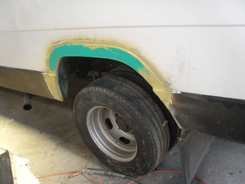

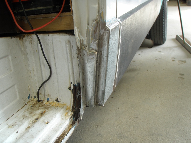

et l'autre coté la meme chose j'ai mis 1 couche d'apret enti rouille sur la tolle
et 1 laigere couche de resine et de fibre melenger pour finir afin d'avoir de l'aderance
pour la couche finne de mastique de finition

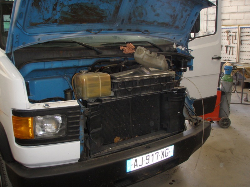

Messagepar hugoboy86 » 01 PMvVen, 23 Juil 2010 18:01:46 +000001Vendredi 2009 040640

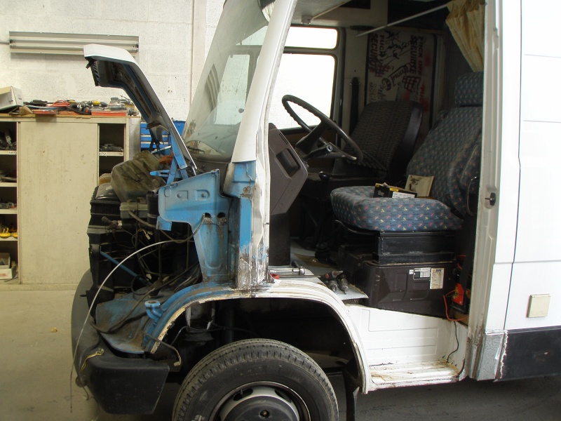

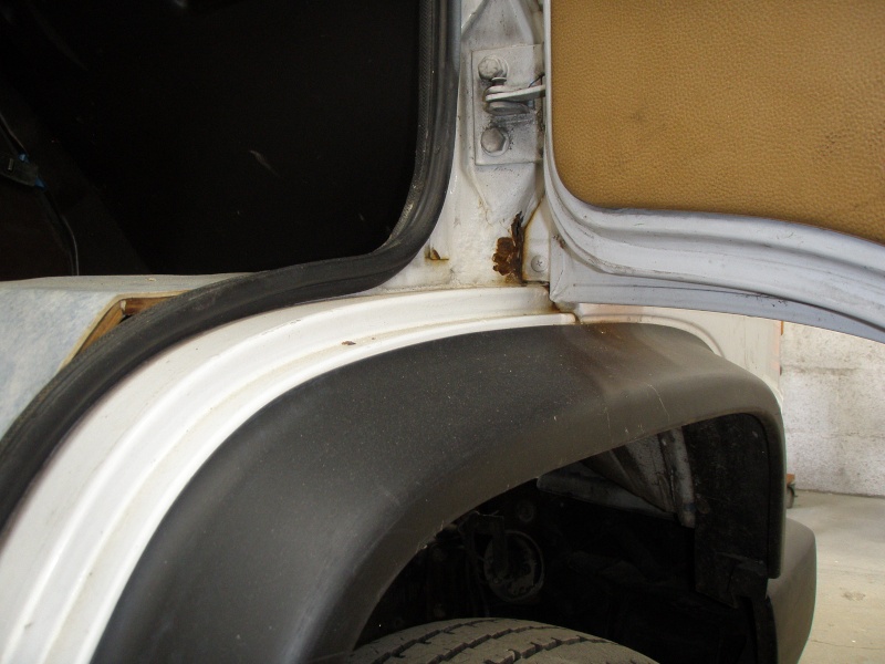

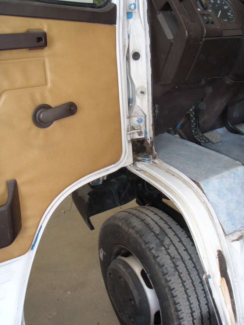

demontage de la calandre , de l'aile , des clignotants , du fare , pour commencer la decoupe de la rouille
et faire des grefs souder au semi auto avec des placs de galva mais le demontage,, dur dur
le tout coller , souder et boulonner la merde quoi !!
A ca fait drolle de voir l'engin comme ca mais bon c'est pour la bonne cose ;)

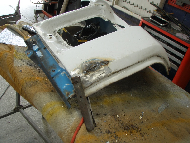

Messagepar hugoboy86 » 01 PMvVen, 23 Juil 2010 18:29:39 +000029Vendredi 2009 040640
soudure pour boucher 1 trou sur la face de l'aile

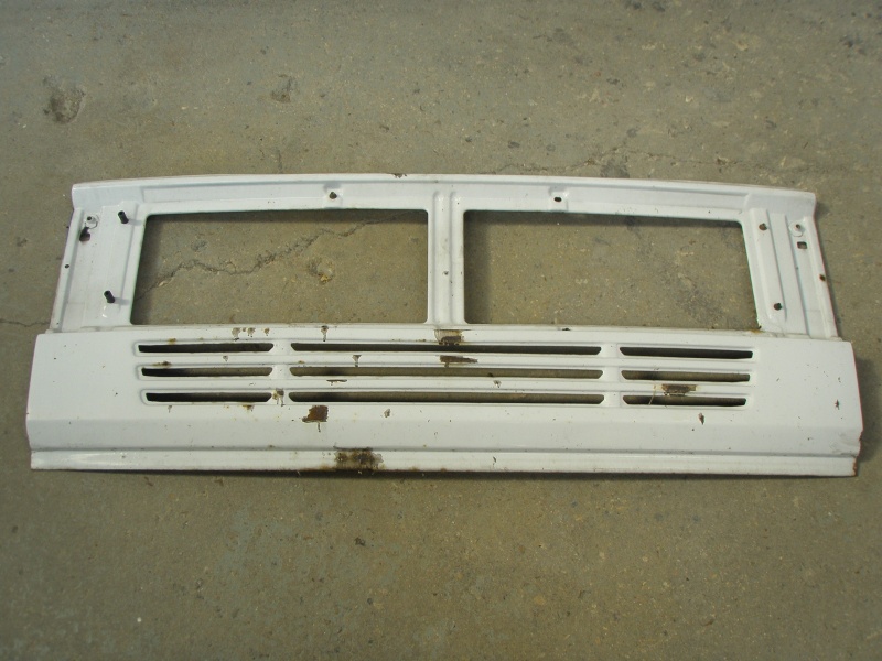

traitement de la calandre

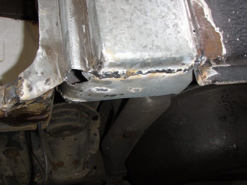

Messagepar hugoboy86 » 01 PMvVen, 23 Juil 2010 18:40:15 +000040Vendredi 2009 040640
donc apres soudur et moulte galere de plillage

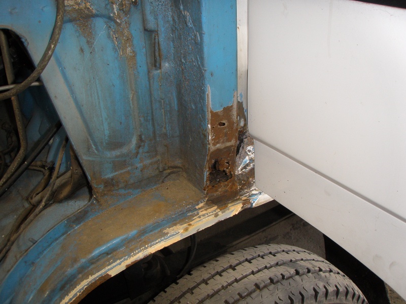

Messagepar hugoboy86 » 01 PMvVen, 23 Juil 2010 19:53:33 +000053Vendredi 2009 040740
Et l'autre cote meme punition ya pas de reson :cry: :cry: :arrow:

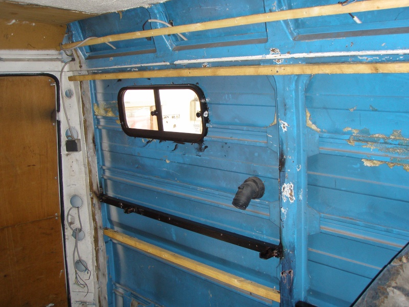

Messagepar hugoboy86 » 01 PMvVen, 23 Juil 2010 20:11:47 +000011Vendredi 2009 040840
et 1t'ite vue de l'interieur en demontage
et 1t'ite vue de l'ensemble en vraque ..
et voila pour l'instant .
