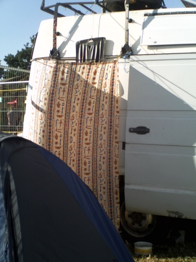

Sinon je voulais vous montrer ma petite invention de l'été : ma douche !... exterieure :)
Je bossais en festivals et ras le bol de faire la queue a la douche du festi (quand y'en a une ...) donc j'ai décidé de m'y mettre. En récupérant un rideau de douche d'un pote, un arceau (de tente cassée, on en trouve partout en festi) callé entre les pieds de la gallerie, quelques bouts de ficelles et 4 sardines, on est bien tranquille ! Ah wé et puis pour éviter de patauger dans la boue quand y'a plus de monde qui utilise, j'avais mis un petit tapis de coco que j'avais trouvé un jour dans la rue.

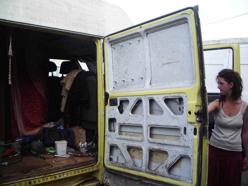

Je pense d'ailleurs de plus en plus a ta petite cabane a huile au cul du camion car mes portes arrières sont bloquées (c'est le moment d'en profiter !), impossible de les ouvrir et j'ai pas envie de les casser pour autant... le probleme c'est que maintenant je perds un peu de place sous le lit où j'avais mis un petit placard accessible en ouvrant les portes arrières...(au passage toutes mes affaires dedans sont bloquées elle aussi :evil: )
Si quelqu'un as une idée sur le problème des portes arrières d'Iveco je serais super contente ! :)

Messagepar fanch69 » 01 AMvVen, 10 Sep 2010 09:18:49 +000018Vendredi 2009 040940
NadoO a écrit:Yes yes thank you, i came back but i'm on the road again ! :D
Tu as les clés.... :lol: il faut d'abord ouvrir la serrure.... :D c'est pareil pour moi les portes arriéres ne sont pas top.

Messagepar Luciano » 01 AMvVen, 10 Sep 2010 11:43:42 +000043Vendredi 2009 041140
Si tu ne connaît personne capable de "cuisiner" ta portière, pourquoi ne pas trouver un carrossier... :?: :roll:

Tu as les clés.... :lol: il faut d'abord ouvrir la serrure.... :D c'est pareil pour moi les portes arriéres ne sont pas top.[/quote]
Ah ben merci j'y avais pas pensé ! :lol:
Non avant d'aller payer quelqu'un pour le faire je vais essayer de m'en sortir avec les conseils de gens à qui ça aurait pu arriver.

Messagepar Sandra » 01 AMvDim, 12 Sep 2010 11:41:15 +000041Dimanche 2009 041140
Moi j'dis, change de camion, c'est la seule solution car comme tout le monde le sait : pars en iveco reviens à vélo (c'est la même que pour renault) :mrgreen:
Tes portières sont pas démontable par les côtés des charnières ?

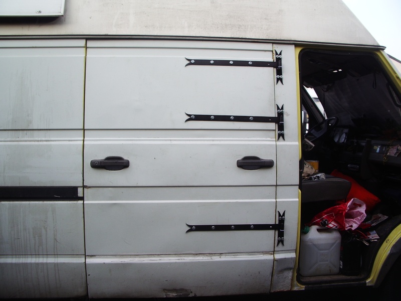

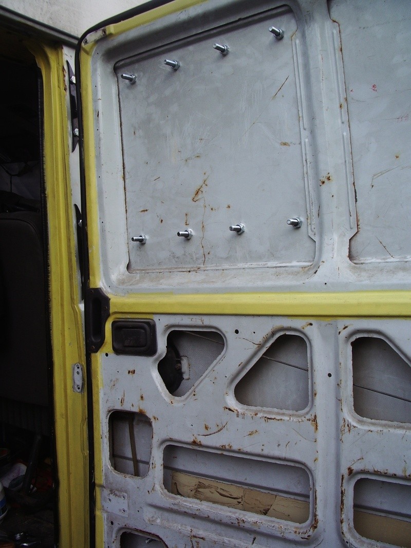

YEAH je viens de changer ma porte coulissante en battante !!! Ca va me changer la vie car ma porte était prête à tomber dernièrement : quand j'ai tout démonté je me suis rendue compte que le système qui fait coulisser la porte dans le rail était dessoudé à l'intérieur de la porte !!! Et puis il me manquait le système avec la roulette en haut, ce qui fait qu'il fallait être 2 pour ouvrir la porte, et encore c'était galère ! J'ai même retrouvé dans le fond de ma porte tout en bas des kilo de sable, un parpaing entier, des outils... enfin bref c'était pas étonnant qu'elle était bien lourde ! Donc voilà en photo :
Le seul problème que j'ai rencontré : Sur le montant j'ai pensé qu'il valait mieux visser les boulons en prenant les 2 épaisseurs de taule (taule extérieure et renfort intérieur) en sandwich, que ça serait plus solide, mais finalement c'est pas le top car ça tord les 2 épaisseurs de taule. A la limite il vaut mieux faire une ouverture ou un trou plus grand côté intérieur pour faire passer l'écrou...
Il reste plus qu'à remettre le lambris et mettre un système crochet-crémaillère pour tenir la porte ouverte !

A part ça, ça fait quelques mois qu'on a installé les charnières sur la porte latérale et ça marche nickel, ça ne s'affaisse pas on plus donc j'en suis bien contente.
