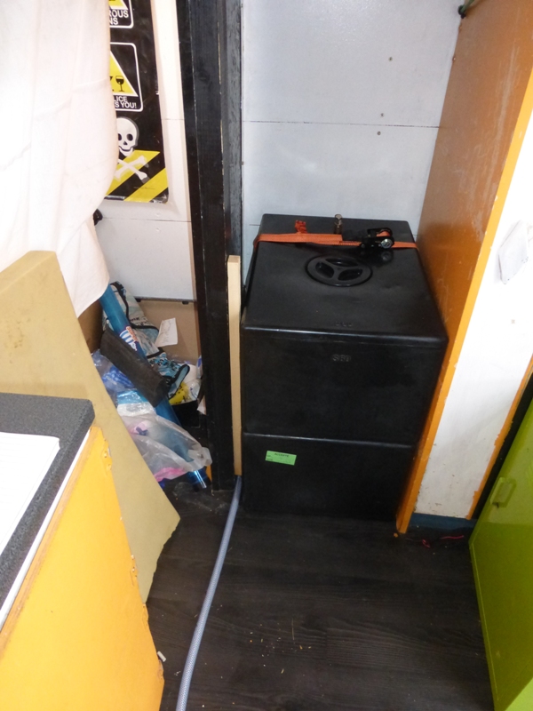

Première questions : dois surèlever ma cuve de quelque centimètre pour que ça respire en dessous, où je peux poser la cuve directement sur le lino??
punkecolo
Messages: 2023
Re: Le FLAMEN PIRATE !
Messagepar 5hoko » 01 PMvJeu, 30 Juil 2015 14:53:48 +000053Jeudi 2009 040240
il est conseiller de la poser sur une mousse ;)

ok, une mousse comment, genre un tapis de sol???
Sinon est ce que je l'incline en direction de la sortie???
merci
Demain je m'y met
punkecolo
Messages: 2023
Messagepar Fab&Gwen » 01 PMvDim, 02 Aoû 2015 22:57:24 +000057Dimanche 2009 041040
Grosso modo , normalement tu puise l'eau au fond de ta cuve, mais ça dépend de l'inclinaison du camion bien sur, on parle camion de niveau du coup te fait pas chier à incliner la cuve
La mousse c'est un truc un peu lourd quand même, que ca condense pas et que sa s'écrase pas entièrement sous le poid
Après si ca s'épanche dans le camion... peu importe ou c'est dirigé si c'est une grosse cuve... ca mouille :mrgreen:

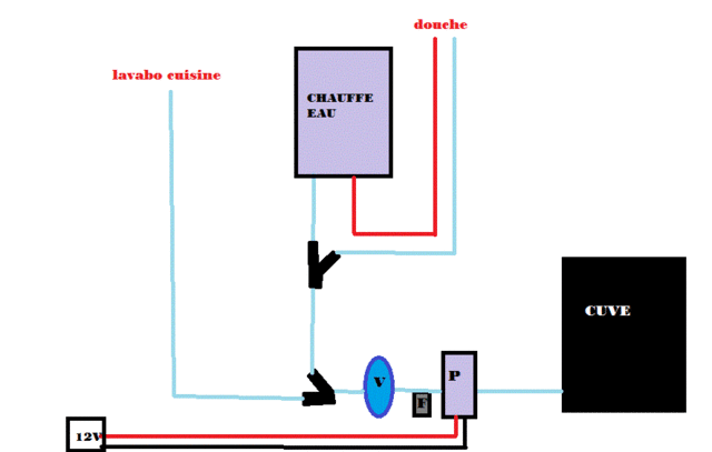

Sinon, voici le shéma,es ce que c'est bon? es ce qu'il y a des trucs à modifier ?[img][img][/img][/img]
P= pompe
F=filtre
v= vase d’expansion (ps: pour mettre la même pression que ma pompe à eau dans le vase d'expansion es ce que je peu allé à une station de gonflage?? ou c'est pas trop précis??

Messagepar Proteus » 01 PMvLun, 03 Aoû 2015 12:45:09 +000045Lundi 2009 041240
Au plus tu mettras de l'air dans ton vase d'expansion, au moins tu y mettras d'eau, et c'est pas le but.
Et si j'étais toi, je mettrais un clapet anti-retour en sortie de pompe.
Et tu mets pas l'eau chaude à l'évier de la cuisine?

Messagepar punkecolo » 01 AMvMar, 04 Aoû 2015 11:49:49 +000049Mardi 2009 041140
ben ils disent de mettre la même pression que la pompe à eau dans le vase d'expansion...
Mais ma pompe fait max 3.4 bar et je trouve que ça fait beaucoup pour un vase d'expansion ???...... c'est limite la pression d'un pneu de camtar !
J'ai cette pompe là : http://www.ecologie-shop.com/pompe-sola ... l-min-1044
Sinon non, l'eau chaude au robinet de la cuisine, je m'en fou et ça fera un tuyau en moins.
Pour le clapet anti retour, je dois mettre un modèle en pvc, ça se place entre le filtre et le vase d'expansion???
Quel modèle me conseillez vous??
Désolé pour toute ses questions, mais c'est mon premier circuit d'eau donc je m'y connait pas trop.

Messagepar Fab&Gwen » 01 PMvMar, 04 Aoû 2015 12:54:25 +000054Mardi 2009 041240
Gonfle ton vase à la station ( c'est précis à 0,05 bars si t pas deux mains gauches 8-) ) ou à la pompe à vélo, peu importe mais dépasse pas la pression max, voire notice fabricant si tu l'a.
Ton clapet en sortie de pompe , de préférence après le filtre, histoire qu'il se coince pas avec une merde le cas échéant.
n'impoorte quel modèle fait l'affaire , juste pas trop petit, même diamétre d'entrée que tes raccords, ca simplifie la vie
pourquoi t'a mis un évier, tu fais pas la vaisselle dans la douche ? :mrgreen:

Sinon autre questions : comment pourrais je caler ma cuve, car la sortie est coiçé entre la paroi de la salle de bain et la cuve, et je ne voudrais pas qu'en se déplaçant, la cuve écrase le tuyau.
Je pense mettre des tasseaux pour bloquer la cuve.ça peu le faire???

Messagepar delta9xxx » 01 AMvJeu, 06 Aoû 2015 00:09:10 +000009Jeudi 2009 041240
sur ton schéma j'aurais mis le filtre plutôt entre la cuve et la pompe pour éviter que les éventuelles merdes du réservoir se coincent dans la pompe
