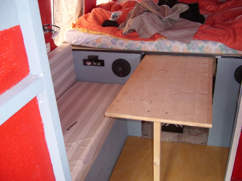

Je commence par le pied de table ... Comme tu dis nicortbass: c'est le pied ! :lol:
j'ai mis deux chtis portes mentaux qui vont bien, ca evite de foutre le dawa partout .... Comme ca mlle aura pu de raison de tout foutre en vrac sur les banquettes .... :roll: :roll:

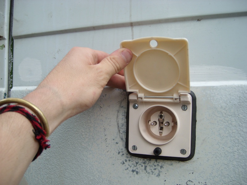

Ma prise 220V exterieure:

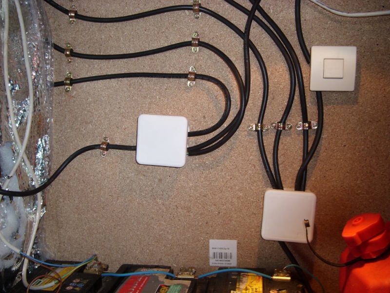

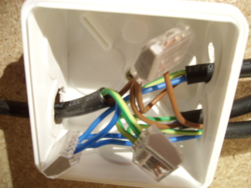

Toute mon élèctricité bien rangée dans des boites étanches, reste pu k'a installer le coupleur.
dans les boites étanches tout est plugger avec des "wagos". trop pratiques ces ptites betes la !!

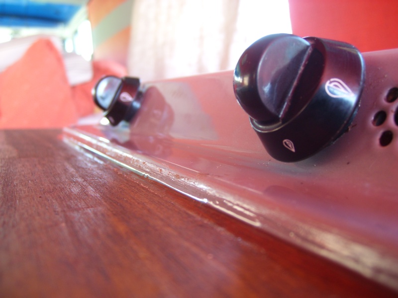

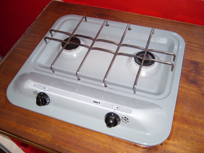

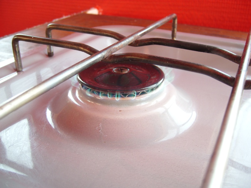

et le boulot de cette aprèm: le GAZ!!! je peut me faire a bouffer dans le camion !! c'est la révolution !!!!
ptit diapo:
la plaque fixée et juste jointée:

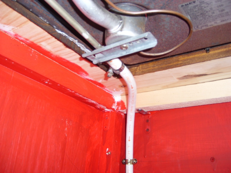

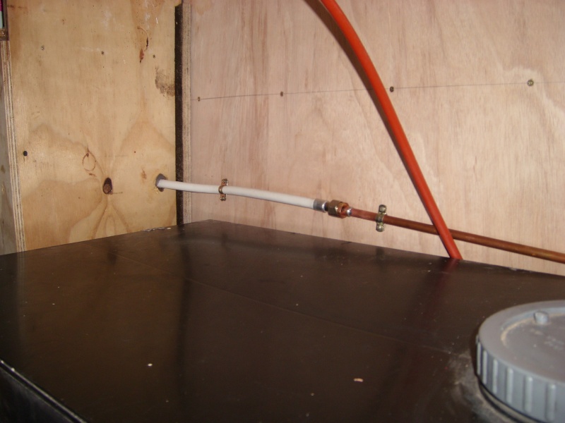

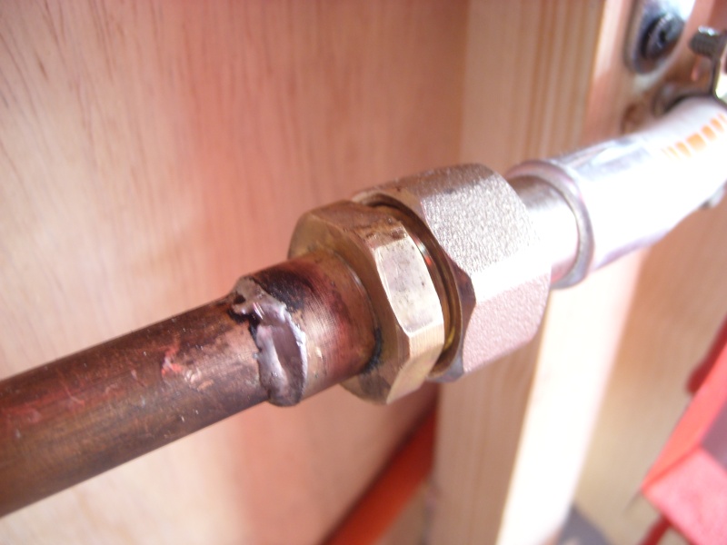

le flexible,
qui va au tuyau de cuivre
qui retourne sur un flexible qui par dans le coffre de gaz étanche:

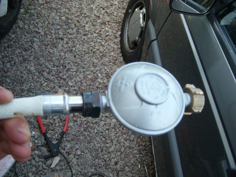

qui va sur un détendeur qui a la classe Américaine !!! :lol: :lol:

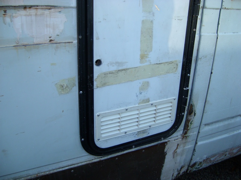

et mon aération basse pour l'échappement du gaz, au cas ou, j'ai mis une grille .. Dslé pour l'état de la porte, y'a encore plein de sckotch, je la tiens comme ca car j'ai pas encore de serrure pour fermer !!! :shock: :roll: :roll:

Jolie la plaque deux gaz!! :D

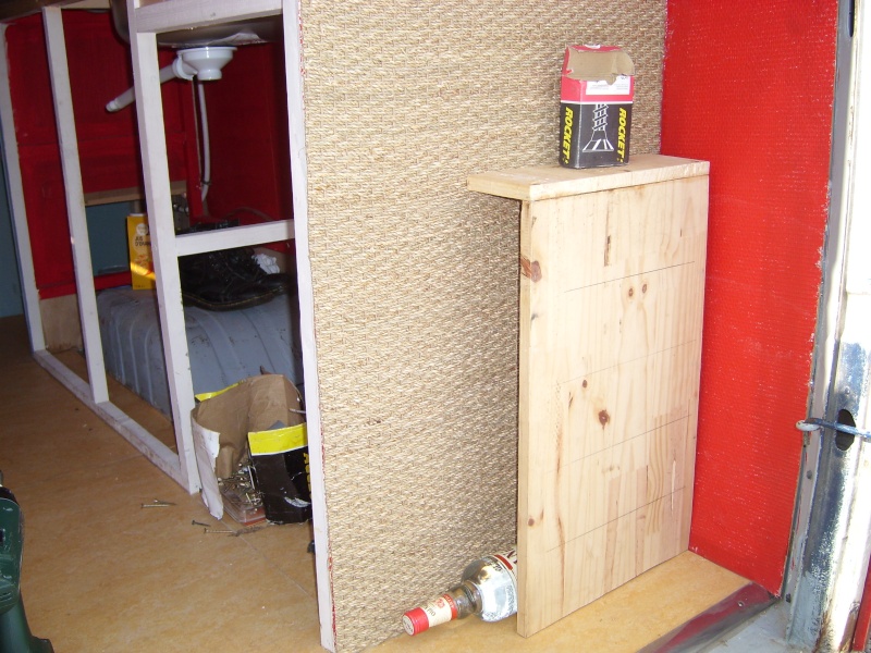

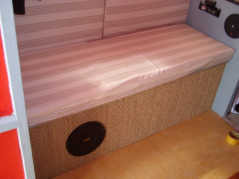

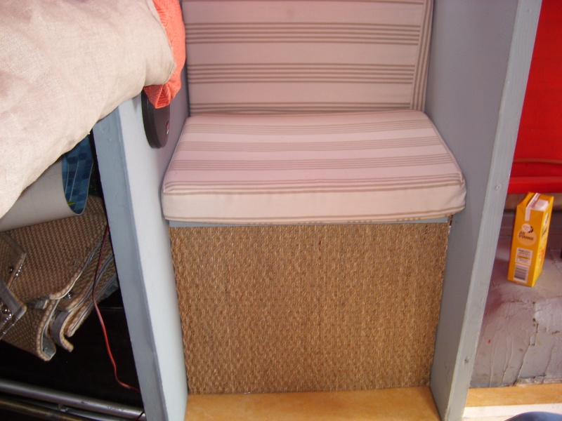

j'en avez marre qu'y est des traces de pied dégeu sur le bas de mes banquettes alors la soluce radical: le jonc de mer ....
Chiant a découper, relou a encoller, mais sympa au final !!!
la grande banquette:
la petite banquette:
et j'ai commencé un casier a bouteilles au cul du camion ..... :roll: :roll: :lol: :lol: la suite demain !!
