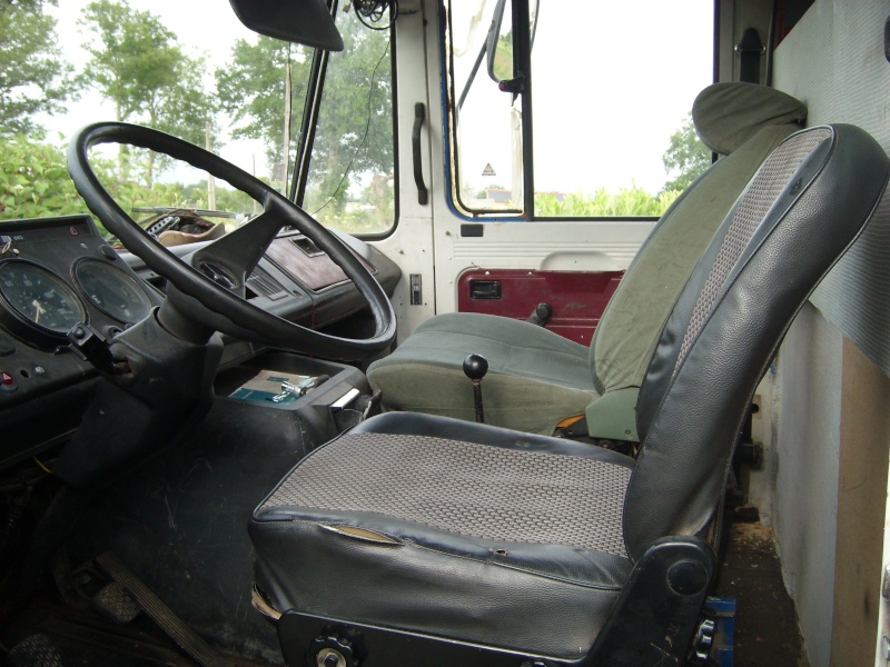

Alors, le siège que j'ai récupéré chez seb (tiken) ce week end :
Merci tiken un fois nde plus !!! j'en ai chier j'ai du ressouder l'assise ...

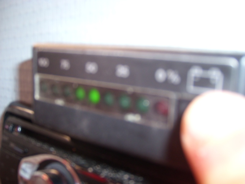

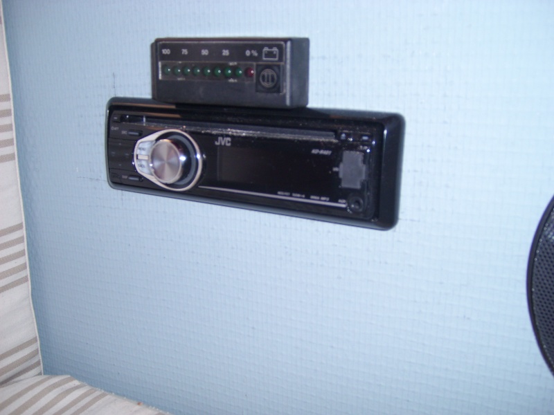

J'ai installé un témion de charge pour mes trois batteries auxiliaires, c'est tout de suite plus pratique que d'aller a quatre pattes sous le lit avec un voltmètre !! :D :D :D :D
et ca MARCHE !!!

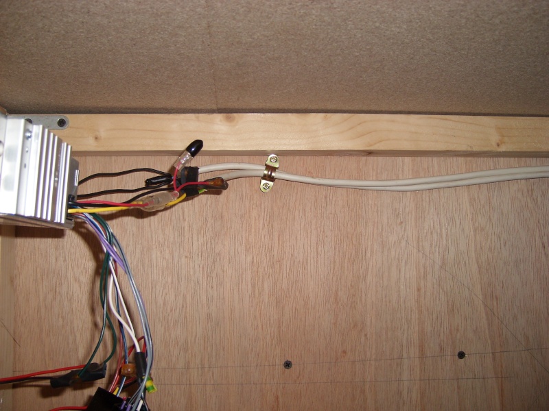

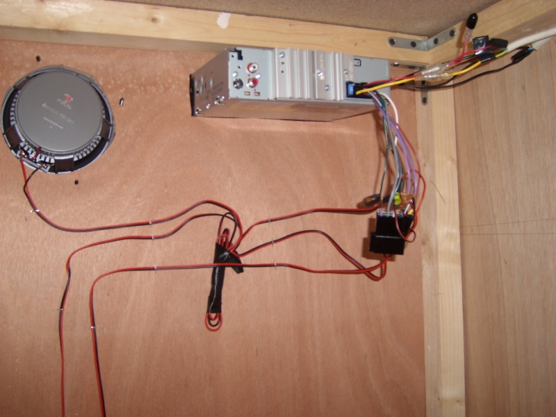

J'ai pointé mon alim' d'autoradio et de témoin de charge c'est génial de plus avoir des fils partout !!!
Pareil pour les fils d'enceintes :

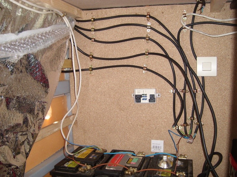

Et puis ma prise de tête de l'aprem: le coin électricité: Donc, mes trois batteries auxiliaires reliées en série... Toute mon arrivé 12 V: lumière 12V, prise 12V frigo 12 V, autoradio 12 V et témoin de charge.
Et mon 220V: prise 220V lumière 220V , frigo 220V.
L'interrupteur qu'on voit c'est pour la lumière de ma soute, et oui, fait noir la dedans quand on doit chercher un truc ou bosser ....
Et le petit coupleur séparateur que j'ai fixé et que je brancherais demain avec Jim normalement !
Et a gauche ca sera l'arrivée 220V de la prise exterieure.

franchement bravo pour tout le boulot que tu as fait sur ton camion! si on s'en sortait aussi bien que toi on sera super heureux! par contre une question: penses tu qu'on peut changer la taille des rails pour avancer ou reculer le siège conducteur? le soucis c'est que mon homme fait 1m75 environ donc pour toucher les pédales c'est niquel il est au fond du siège par contre moi avec mon 1m57 bien tassé pas moyen de coller mon dos au dossier et de toucher les pédales en même temps... la honte lol au secours besoin d'aide

ben écoute en ce qui concerne le siège ... Déjà a tu un siège de 508 d'origine ???
Sinon, ben écoute met des tofs de ton siège sur ton topic et je te dirais ce que tu peux faire ...
A mon avis, tu dessoude l'embase, tu rapproche les rails un peu vers l'avant, comme ca, tu sera pépère pour conduire , et quand ton loustic voudra prendre la route, lui, il reculera le siège .. Faut que je vois ton embase pour te dire, car la je t'avoue que je vois pas trop comment ton siège est branlé !!!!
