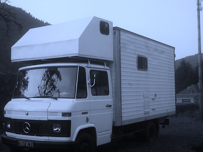

Et voilà aprés le Ct grande étape la pose de la capucine quekques photos et en sup en peu de lambris et les portes arrieres peintes :D
Oui je sais il reste un poc mais on la pas eu mieux et puis tampis :lol:
Et le voila notre gros bébé bien sur la capucine sera repeinte idem que la caisse et la cabine
et voila la suite bientot ;)

Re: La tribulette Capucine Posée ....Etcccc
Messagepar le 407de mich et nadou » 01 PMvMer, 01 Juil 2009 20:10:00 +000010Mercredi 2009 040840
salut
bien vue ;) beau taf ;) ;)
vous faite comment pour rendre le raccordement etanche :?: :?:
courage pour la suite

Messagepar latribulette » 01 PMvMer, 01 Juil 2009 20:22:06 +000022Mercredi 2009 040840
le 407de mich et nadou a écrit:salut
Merci alors la jointure est faite en chambre a air collé au sika et riveté apres cadre en bois et tissus pour camoufler

Messagepar latribulette » 01 PMvMer, 01 Juil 2009 22:31:02 +000031Mercredi 2009 041040
loiseleur a écrit:Pas mal la mezzanine chouette travail.
Ya combien en hauteur une fois dedans ? ça à l'avantage de vous faire un peu d'intimité en plus.
Nue pour l'instant 90 cm de hauteur apres faut compter l'isolation lambris matelas moi m'en fou je suis une naine de jardin je tiens niquel assise sans soucis chéris sera un peu plier :D et de longeur on a nue 2m

Messagepar latribulette » 01 PMvJeu, 02 Juil 2009 17:54:56 +000054Jeudi 2009 040540
tchoolfly a écrit:Yessss de la balle la capucine !!!! J'ai pas tout suivi, donc je pose peut-être une question à la con, mais vous l'avez fabriquée vous-même ? Super système et super idée en tous cas !
Oui de A à Z !!! Oh la frimeuse :lol: Ossature bois et on a demonté des panneaux de fibre de verres sur les parois d'un camion une petit peinture étanche une couche d'aqua stop et hop bientot derniere couche peinture pour avoir la meme teinte que la cabine et la caisse ... Et le tour est joué ;)
