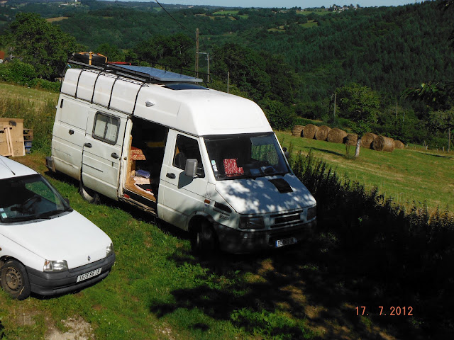

ça fait pas mal de temps que j'ai pas mis le topic à jour, mais le camion à bien avancer donc il est temps, en plus j'ai un tout nouvel apn, fini les photos floue du tel.
Avancée du meuble coté latérale, (y’aura un habillage plus tard) :
Modification de la galerie, pour info je suis partit de ça (galerie de J5/C25 H1) :
Les pates ont été rallongées par un soudeur de métier, je me suis occupé faire la découpe/soudure au niveau du toit ouvrant, et de souder des fers plats pour la fixation du panneaux et j’en ai aussi mis sur le coté pour mettre des bouts de rail à auvent de caravane. C’est la 1ere fois que je soudais, tout à été fait au mig (mig 150 de chez ceval), ben conclusion, soudeur c’est vraiment un métier, ça tiens (c’est le principale, certes), mais même après avoir meulé les gros pâtés ça ressemble pas du tout à du boulot de pro…
Avant de la mettre en place j’ai poncé vite fait la fibre que j’avais mis y’a 1 ans pour bouché un trou, il en reste encore à poncer, et c’est repeint à la peinture fer de chez lidl, mais c’est déjà mieux que la grosse tâche couleur gris apprêt, ça fera l’affaire en attendant un beau gel-coat complet de la rehausse.
Installation d’un éclairage de auvent

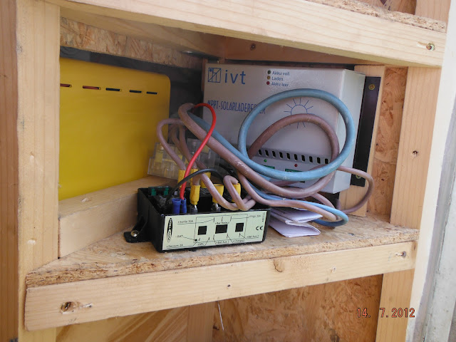

Sur la galerie y’a donc le panneau 230W et sur le petit bout restant, j’ai casé provisoirement la roue de secours (le temps des vacances, pour faire de la place dans la soute) et à coté, 2 morceaux de plaque de désensablage (suite à une gadoue partie bien galère pour repartir, je me suis dit que c’était plus utile dans le camion qu’au hangar :lol: )
Regul mppt 20A et coupleur pwm.

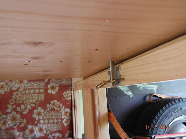

System de verrouillage pour éviter les surprises au 1er freinage... Y'a un trous tout les 5cm, ce qui permet de régler de combien on la sort :
