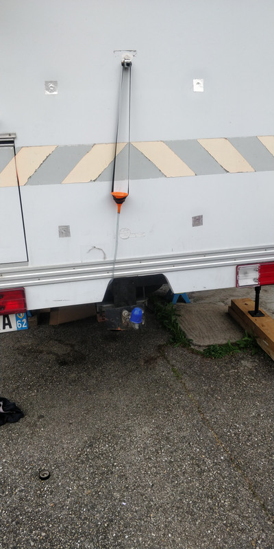

Messagepar Crocozorus » 01 PMvDim, 07 Avr 2019 12:59:42 +000059Dimanche 2009 041240
Du nouveau:
J'ai demandé a mon voisin garagiste d'ou pouvais venir mon probleme de tremblement au freinage que je n'arrive pas a solutionner depuis maintenant 9 mois, il m'a dis "le problème c'est quand tu freine, alors vérifie tes freins".
Selon lui il est possible qu'un probleme au niveau des tambours puisse générer des vibrations a l'avant.
Mes freins avant etant niquel tout neufs, j'ai été voir du coté des tambours. Garnitures en bon etat mais cylindres de roue fuyards comme tout ceux qui datent.
J'ai donc remplacer les cylindres de roues, j'en ai profité pour changer aussi le maitre cylindre qui etait trop rouillé au niveau des orifices . Je n'ai foiré aucun écrou je suis assez contant. J'ai aussi nettoyer le bocal qui en avait bien besoin.
Imagefind shell gas station
En remontant mes garnitures j'ai réalisé que mes roulements etaient cuits, je me suis donc lancé dans le remplacement de ces derniers. Bien sur j'en ai profité pour vidanger le pont l'huile etait hyper opaque.
Hier j'ai reremplis le pont j'ai tout remonté régler les tambours, j'ai purger mes freins, plus que l'embrayage a purger et je pourrais aller faire un test.
Remplissage du pont ( faut pas etre pressé ):
J'aurais jamais penser que cet engin me couterais aussi cher, mais que voulez vous dans la vie faut savoir ce qu'on veut...
J'ai remarqué une goutte d'huile venant du bouchon de vidange de ma boite. (vidangée il y a 1 an environ)
Le bouchon est pourtant bien serré. J'ai l'impression qu'il n'est pas tout a fait étanche. Vous pensez que je peux mettre un peu de teflon ?

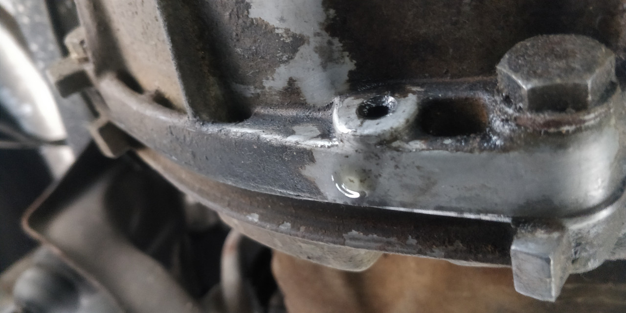

Messagepar Crocozorus » 01 PMvDim, 07 Avr 2019 15:04:12 +000004Dimanche 2009 040340
Ca fais 1 mois que le camion est sur chandelles alors les pneus se portent plutot bien merci.
Les roulements j'ai pris les Meyle sur mercopieces. Et le bouchon il me semble que c'est un bouchon conique sui vien se serrer en force il n'y a pas d'épaulement pour y loger une rondelle.
Mais qu'importe ce vieu bouchon, je crois que j'ai été un peu vite en besogne en l'accusant.
J'ai bien une fuite mais je n'ai pas encore tout compris vous allez m'aider :
Ca viens de la jonction de ces 2 gros carters. Je n'ai pas encore eu le loisir de démonter donc je connais pas trop...c'est quoi la dessous ? L'embrayage ?
J'ai essayer de déterminer si c'etait de l'huile de BV ou du DOT4 mais j'ai un peu de mal, tout mes fluides sont neufs et biens translucides. Mais je dirais plus DOT4
Je précise que ca fuis en permanence sans que j'ai besoin de démarrer le camion ou d'actionner quelconque commande.
D'après mes investigations ca a l'air de venir du petit trou obscure juste a coté de la goutte.
Quel est l'utilité de ce trou ?
C'est mon recepteur d'embrayage qui fuis dans l'embrayage et ca coule par en dessous?
Jsuis un peu perdu aidez moi svp
Crocozorus
Messages: 1259
Re: 310 Croco la poisse !
Messagepar Proteus » 01 PMvDim, 07 Avr 2019 15:30:57 +000030Dimanche 2009 040340
Si ton récepteur d'embrayage fuit, tu dois avoir le niveau de Dot 4 dans ton réservoir qui doit baisser.
C'est le cas?
Proteus
Messages: 2008
Localisation: Liège, Belgique
Messagepar Crocozorus » 01 PMvDim, 07 Avr 2019 15:42:29 +000042Dimanche 2009 040340
J'ai fait un trait au feutre sur le bocal de dot4, il va falloir attendre longtemps avant de le voir bouger je pense

Messagepar tiken » 01 PMvDim, 07 Avr 2019 16:42:04 +000042Dimanche 2009 040440
tes vibrations, ça ne viendrait pas de tambours qui seraient ovalisés ?
Messagepar Crocozorus » 01 PMvDim, 07 Avr 2019 17:20:14 +000020Dimanche 2009 040540
Comment savoir s'ils sont ovalisés ?
Crocozorus
Messages: 1259
Messagepar loiseleur » 01 PMvDim, 07 Avr 2019 17:58:16 +000058Dimanche 2009 040540
En mesurant le diamètre intérieur.

Messagepar Crocozorus » 01 AMvLun, 08 Avr 2019 00:37:51 +000037Lundi 2009 041240
loiseleur a écrit:En mesurant le diamètre intérieur.
J'ai regler les machoires de maniere a ce que ca leche bien le tambour, si ils etaient ovalisés je le sentirai en tournant a la main, la ca frotte de maniere reguliere.
J'avais pas l'intention de les redémonter, pour l'intant c'est la fuite qui m'intéresse. J'avoue que ca me rassure pas de prendre la route comme ca

Messagepar loiseleur » 01 AMvLun, 08 Avr 2019 07:31:08 +000031Lundi 2009 040740
Crocozorus a écrit:J'ai regler les machoires de maniere a ce que ca leche bien le tambour, si ils etaient ovalisés je le sentirai en tournant a la main, la ca frotte de maniere reguliere.
En fait la tolérance se situe dans les dixièmes de mm donc rien ne vaut une mesure.
