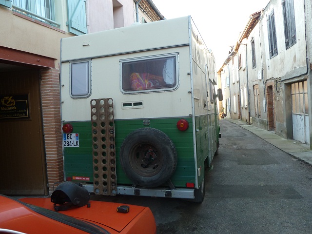

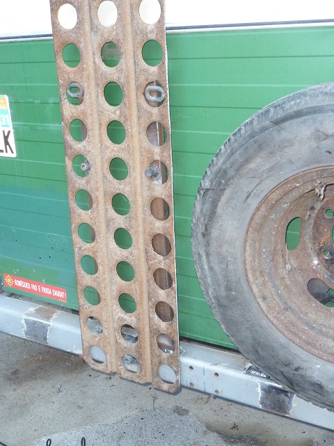

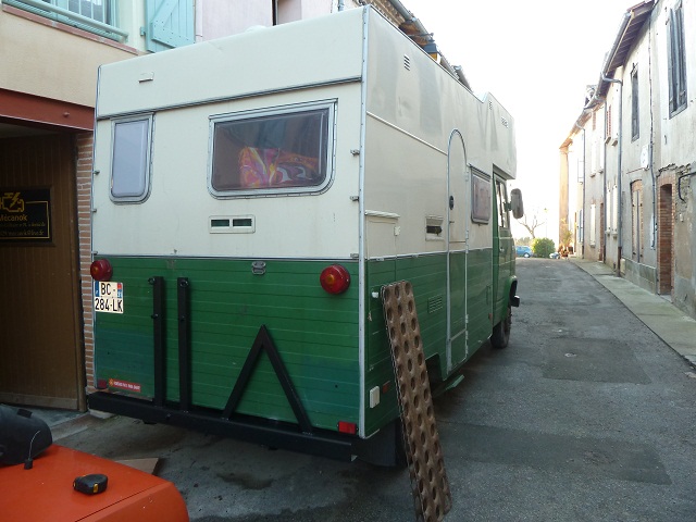

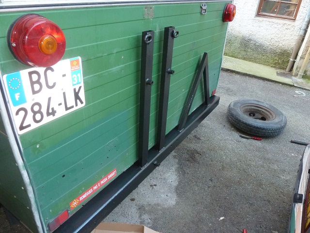

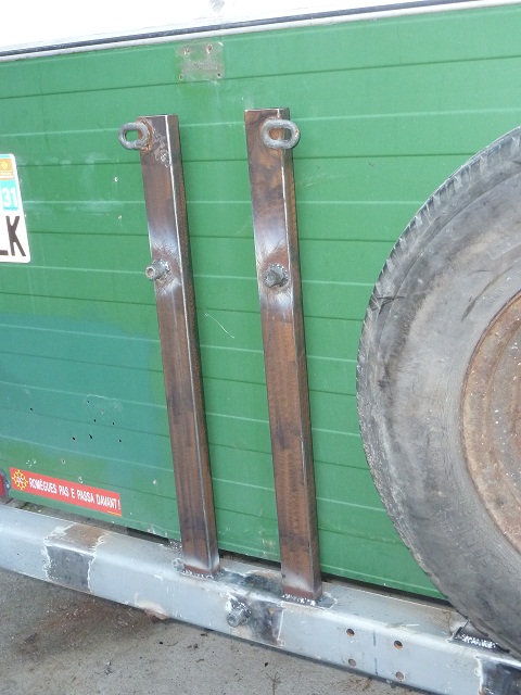

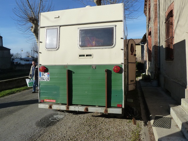

Voila les quelques petite amélioration de la journée donc comme dit chettclo fabrication d'un porte roue de secoure a l'arrière du cam's car y avais pas emplacement prévus a la basse :shock:
Puis comme j'avais encore du temps j'en et profiter pour fabriquer un porte plaque de de-sen-sablage comme sa c sur sa lui fais un vrai petit cul de baroudeur a ce cabosse
Avant
Pendant

Messagepar Nok » 01 PMvLun, 17 Jan 2011 18:41:59 +000041Lundi 2009 040640
Mise en situation

Messagepar Nok » 01 PMvLun, 17 Jan 2011 18:42:26 +000042Lundi 2009 040640
Presque fini reste plus que les goujons pour le porte roue

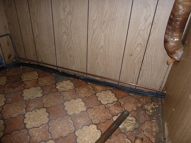

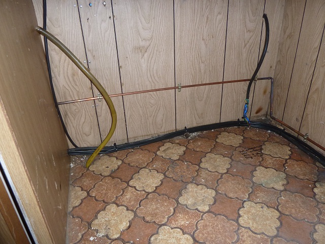

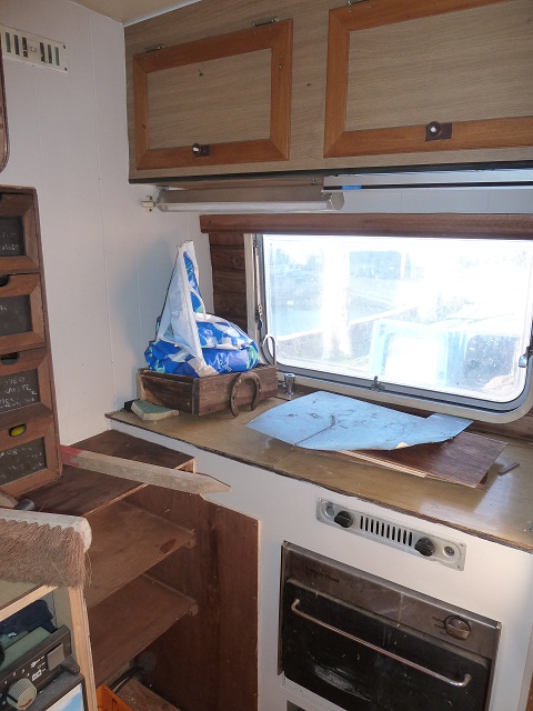

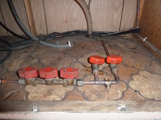

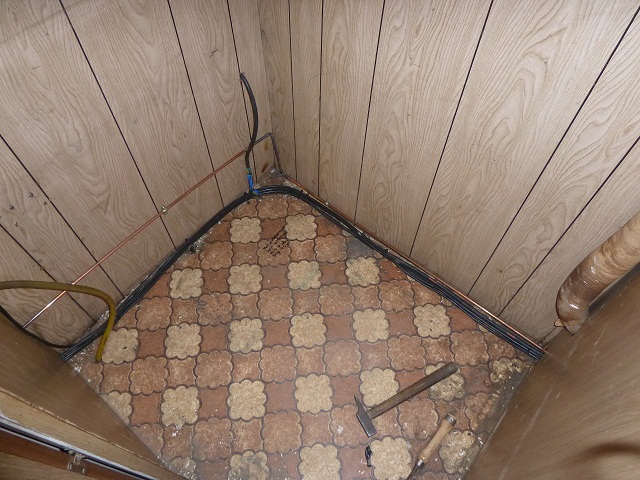

Messagepar Nok » 01 PMvVen, 21 Jan 2011 17:38:10 +000038Vendredi 2009 040540
Du nouveau dans le cam's petite peinture dans la cuisine et remplacement de toute l'ancienne tuyauterie de gaz qui passer par dessous le camion par les passage de roues (risque de frottement par les pneus) :o et de la tuyauterie d'eau qui passer aussi par l'extérieur (donc risque de gel) alors que les cuve sont hors gel sous les banquettes :? :? :?
Puis tous le système de 220 qui étais lui aussi obsolète
Donc en gros gaz, eau, 12 et 220 a refaire a neuf
quelque tof de la journée
La peinture de la cuisine
Le gaz pour le chauffage et le câblage 12 et 220v qui passe dans la future salle de bain
Et les vanne pour tous le système qui ce trouve en bas du meuble cuisine
Peux être si chettclo le veux demain plus de photos de la peinture int car y a vraiment de l'avancement a ce niveau aussi
