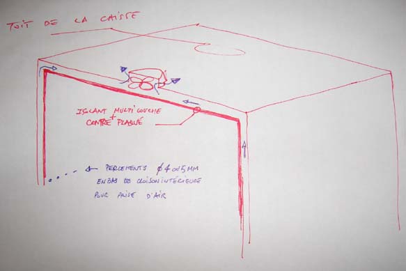

alors sur le schéma, l'aérateur est fixe sur le toit de la caisse

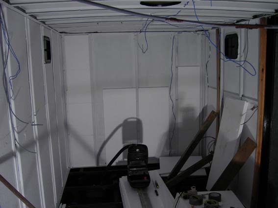

passage des cables 220V et 12V + isolation avec des plaques de polystyrène ImageImage
détail fenêtre
je fixe les plaques au sikaflex
double lame d'air, entre la caisse et le polystyrène puis entre le polystyrène et l'isolant multicouches, 5 mm à chaque fois
la même pour le toit
les cables ne sont pas gainés mais fixés avec du sikaflex, les percements des passages de cables également

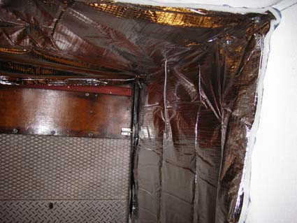

avec l'isolant multi-couches

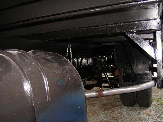

j'ai toujours pas mes lanterneaux alors j'attaque la peinture anti-rouille sur le chassis, au pinceau !!

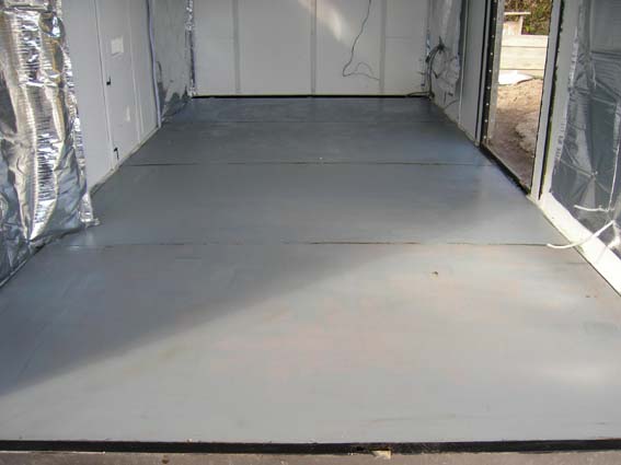

et je refais le plancher, ici la face route, c'est du CP 10mm traité avec de la lasure et une peinture goudron, face intérieure une couche de lasure, puis un deuxième plaque de 10mm par dessus. j'ai trouvé une promotion chez casto, la plaque de 10mm*122*230 pour 17€ et la plaque de 5mm/122*230 pour 9€
la peinture finie, enfin presque faut que je démonte les roues et termine sous l'habitacle

alors là j'ai installé l'aérateur avec un déflecteur pour éviter les branches basses en foret et l'eau de pluie en roulant, j'ai réparé le bricolage du gars qui avait le camion avant moi, ça fenêtre de toit fuyait et il y avait énormément de condensation, alors j'ai rajouté une deuxieme plaque de plexi pour faire un double vitrage et éviter l'eau retenu par le joint du 1er vitrage, avant ça faisait piscine sur le toit, le bordell
j'ai rajouté, deux grilles d'aération, une pour renouveler l'air de la caisse quand je vais chauffer et une autre pour la douche

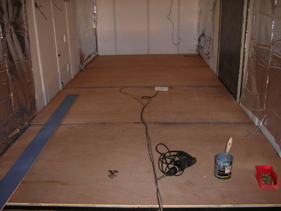

et puis j'ai posé et peint le 1er plancher
encore un peu de taff, voilà des vues de dessous avec les plaques posées et le rendu des plaques peintes avec la peinture à base de goudron
là faut que je démonte les roues pour les peindre et accéder au endroits galères
et j'ai peint aussi le pare-choc et les caches en plastiques, en fait j'ai plus une thune alors je récup de la peinture que j'avais déja, je suis pas sur du résultat, j'attends de remonter pour voir

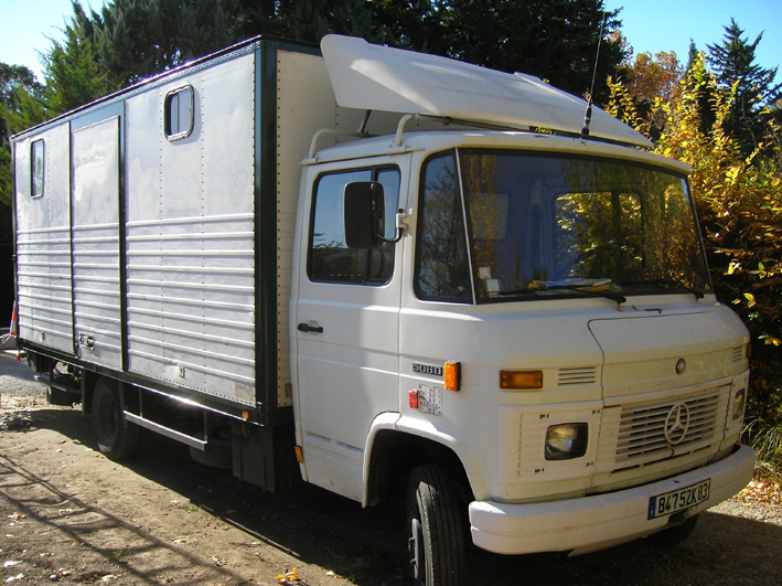

alors là je rajoute une couche de polystyrène de 10mm d'épaisseur puis une seconde plaque de CP, je voulais mettre 20mm d'épaisseur d'isolant mais je vais être juste en hauteur aprés, ça fait donc un plancher de 30mm en tout
ce matin j'ai adapté une fenêtre de C25 récupéré à la casse, le coin bouffe/salon manquait de lumière, découpe à la disqueuse pour les parties droites et à la scie sauteuse pour les angles cintrés
elle tient en force avec le joint, je vais rajouter du sikaflex pour assurer l'étanchéité
bon l'avant en blanc ça me plait au final, bonne surprise, sans pare choc c'est la version piste du désert
j'ai rajouté une fenetre d'express à l'arrière
et 2 lanterneaux
j'ai pris des 40x40 cm, j'ai pu les modifier, l'ouverture nécessaire dans le toit est de 36x36 cm, au dessus ça m'emmerdait car j'ai 40 cm d'entraxe pour les poutrelles qui soutiennent le toit et je voulais pas les couper, donc d'une ouverture de 39x39 cm conseillée par le plan on peut descendre à 36x36 cm en coupant les angles en plastiques avec une scie à métaux et un couteae, c'est très utile pour les cas comme le mien, on conserve les poutrelles intactes !!
VUE DE L'ARRIERE DE LA CAISSE
VUE DE L'AVANT

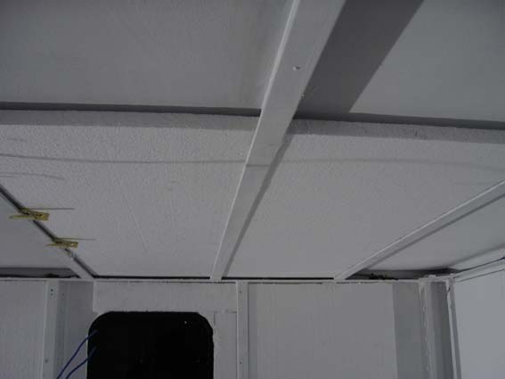

j'ai fini de tirer le 12V, posé la 1ere couche de tasseaux avant l'isolant multicouche et bouché les angles du plancher à la mousse expansive
détails des lanterneaux
et une 1ere couche de bleu lavande au plancher
isolation phase II roger
isolant et tasseaux à la criée, muuuulticouches

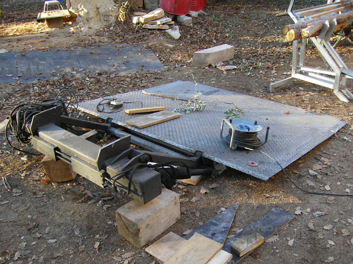

adieu 400kg, le mec qui me l'a reprit va utiliser les verins pour se construire une grue pour camion, vive les bricolos !!
quand on l'a coupé, le cul du camion est remonté d'une dizaine de cm, il m'a dit merci!

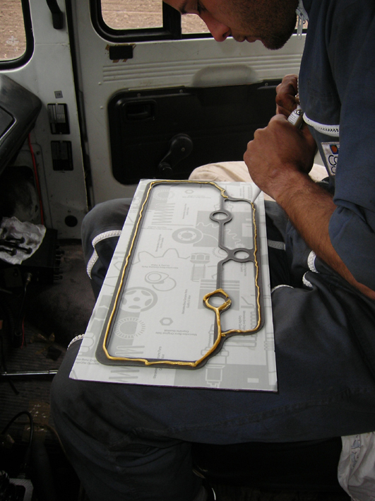

un peu de mécanique pour conserver la bonne base
le réglage des culbuteurs + joint neuf + pate à joint or spécial moteur diesel pour colmater un éventuel jeu, j'avais 2 culbuteurs d'admission avec trop de jeu, dont un presque 1mm et un culbuteur d'échappement avec pas mal de jeu aussi
je reprends pas les explications completement, il y a des trés bon sujet
ici http://www.mercedesw123.info/w-123/article.php?sid=48
ici http://www.mercedesw123.info/w-123/article.php?sid=84
et ici http://www.cyberbricoleur.com/index.php ... #resultats
voilà 2-3 photos pour ceux qui voudraient régler leur 508
Outils : Clé à pipe de 17 percée, jeu de cales, gros tournevis plat, clé dynamométrique pour le resserage du couvre culbuteur
Pour le P.M.H c'est bon d'avoir un pote avec un 4X4 pour tirer la bestiole :) car avec la clé à molette c'est impossible de tourner l'axe du moteur, trop de compression !!
pour repérer les soupapes d'admission et d'échappement il faut regarder en à coté de la soupape, il y a soit une entrée d'air venant de l'admission d'air(un trou) pour l'admission et un départ vers le collecteur d'échappement pour les soupapes d'échappement
la clé de 17 pour le serrage-desserage, le tournevis pour le réglage et une 3eme main pour tenir la cale pendant le serrage et controler le jeu, on se trompe pas de cale, on vérifie 2 fois !!
La pate à joint or des 2 cotés du joint !! on aurait pu récupérer l'ancien joint grace à cette pate, en cas de galère par exemple, mais autant partir sur du neuf
oh c'est beau, c'est neuf ? non lavé avec mir laine !
