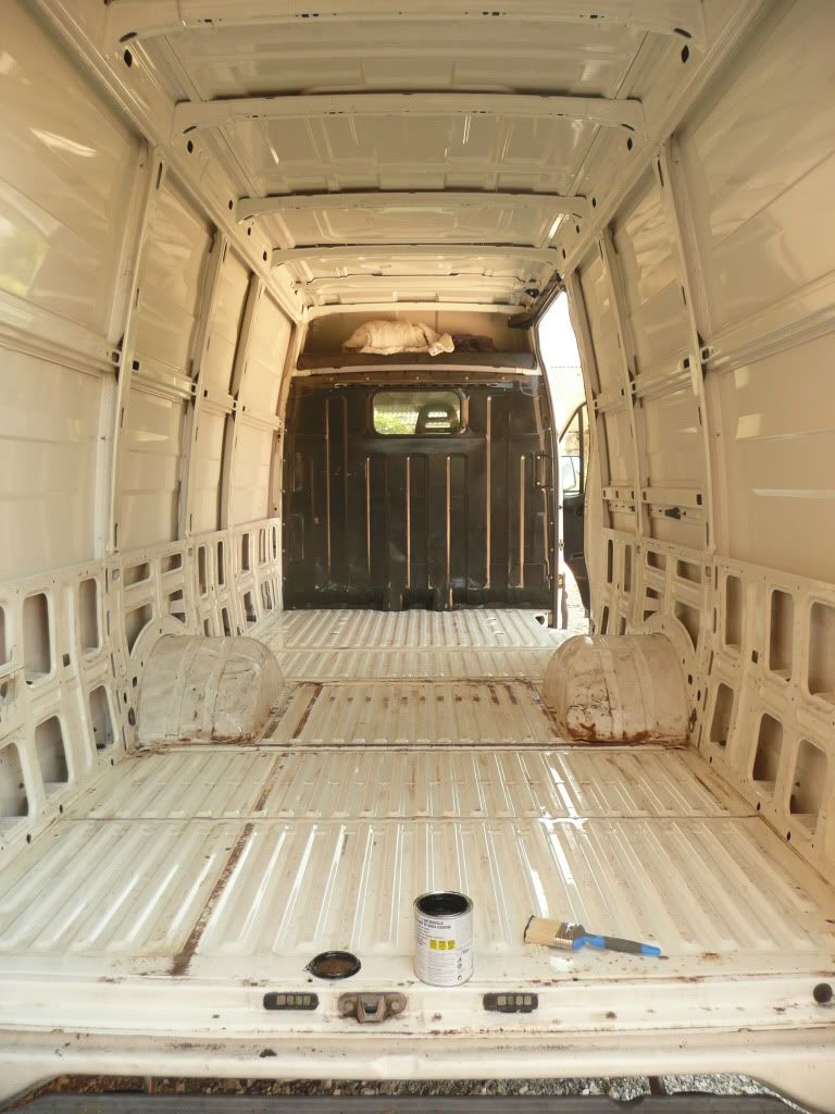

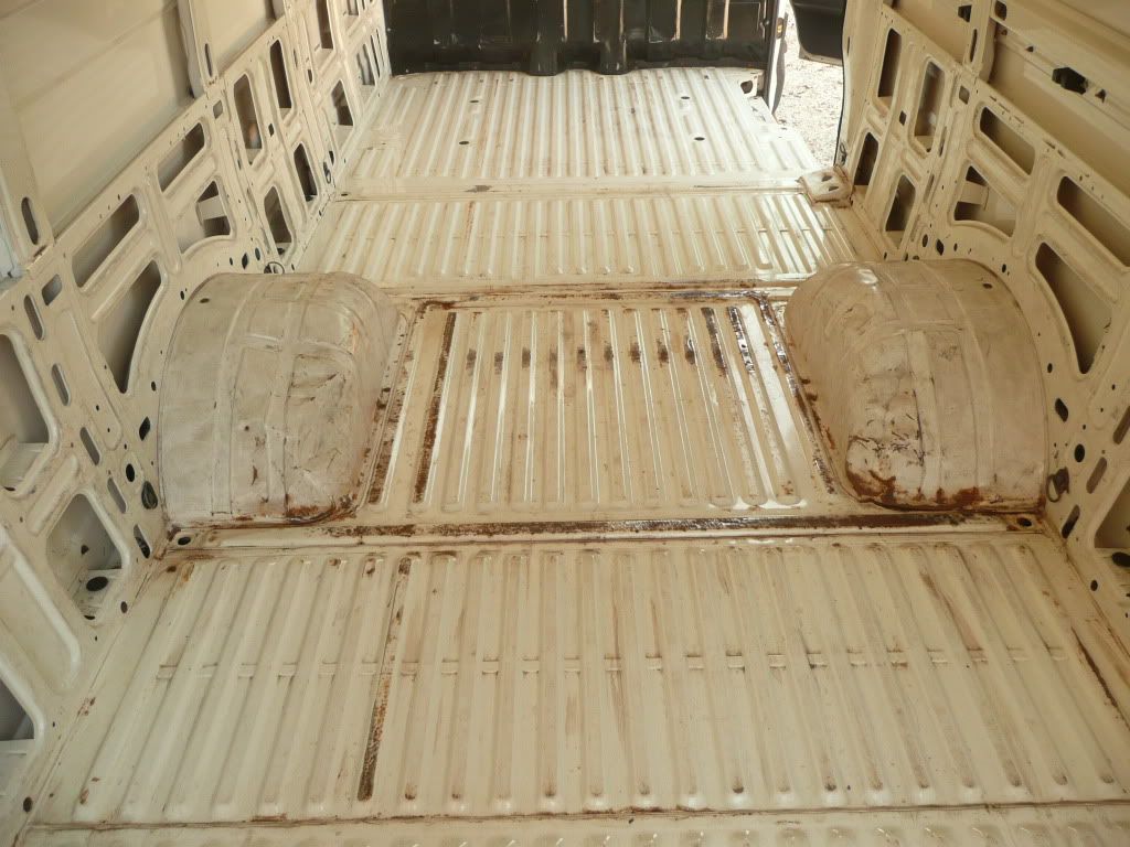

Messagepar raphok » 01 PMvLun, 24 Aoû 2009 14:04:39 +000004Lundi 2009 040240
le premier jour de boulot sur le camion!!!!

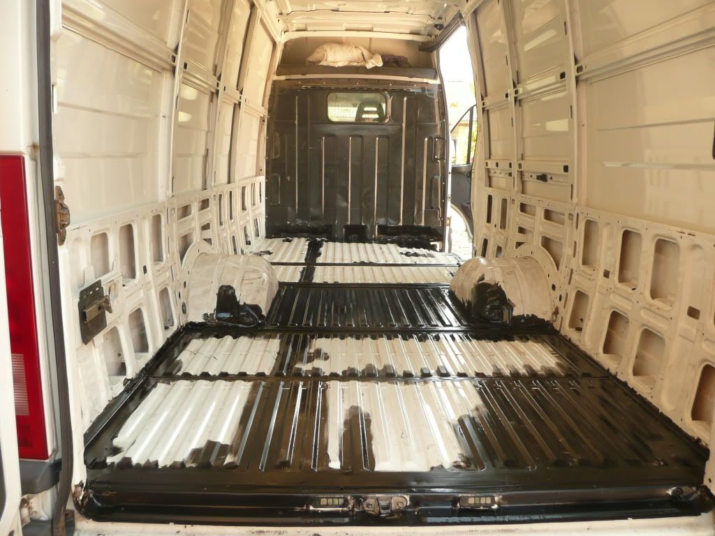

j'ai commecer par enlever toutes les paroie et le plancher ensuite j'ai passer un gros cout de carcher car c'était crade, pa&s penser de prendre de photo pour vous montrer tellement c'était crade sous le plancher
aprés j'ai bien nettoyer et grater la rouille enlever les plastique de passage de porte l'atérale et arrière, aprés j'a passer du noir enti rouille,
j'attend que sa sèche et dans 30 min je vais boucher tout les trous que l'encien proprio a fait sur le plancher

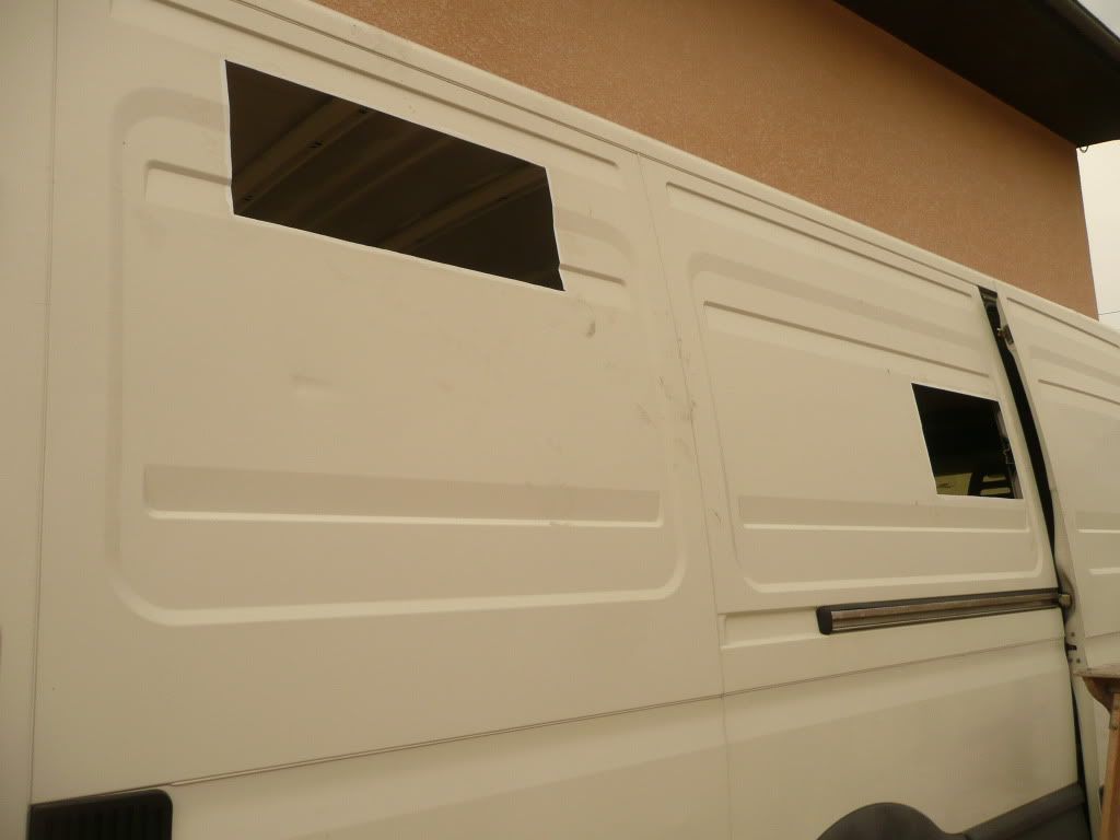

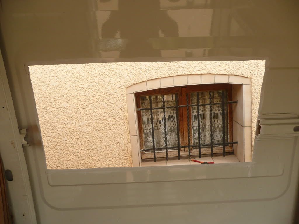

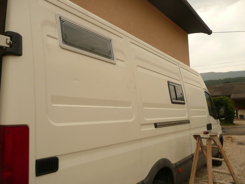

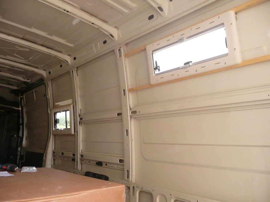

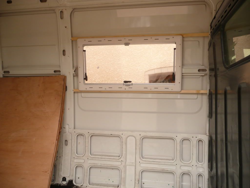

j'ai fini pour aujourd'hui,,, sa était dur dur il s'est mis a pleuvoir vers 14h ducoup petite pose, aprés j'ai repris doucemen mes surmen
alors pour commencer découpe des deux petite fenètre autour de la découpe j'ai mis de la peinture enti rouille
aprés la pose nikel crome par contre jme suis trompé de couleur ducoup il va y avoir une fenètre noir, comme mon ancien :mrgreen:
et la la grande du salon découpé et posé, j'ai eu du mal celle si !!!!!
voila pour se soir la suite demain, lanterneaux, aération du frigo, tout les petites aération

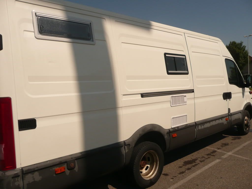

Messagepar raphok » 01 PMvJeu, 27 Aoû 2009 14:42:06 +000042Jeudi 2009 040240

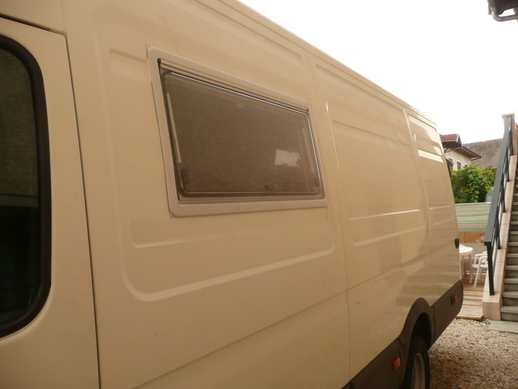

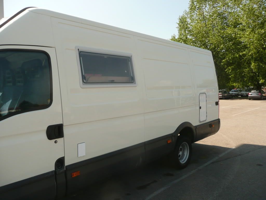

voila se que j'ai fai pour le moment, trop marre de couper la tole,
pour se qui est de la porte gaz j'ai mis 1h a réfléchir et 3 heure pour la pose, gros bordel parce que la tole n'est pas droite j'ai misérer pour y faire o top,
j'y suis arriver avec du mal, sinon j'ai posé la borne 220v et les aération du frigo,
voili voilou pour cette semaine!!!!
la semaine prochène je fait les lenterneaux j'attaque l'isolant et passages des cables élec, et j'aimerai bien plaqué!!! j'aispaire que sa va le faire
raphok

Messagepar Piero » 01 PMvJeu, 27 Aoû 2009 14:51:25 +000051Jeudi 2009 040240
beau boulot...
l'espace entre les 2 grilles d'aération pour ton frigo me parais minime ????
Tu a combien ?? normalement la grille haute doit être juste au dessus du haut du frigo, et celle du bas, au plus bas du plancher intérieur.
je ne sais pas si c'est compréhensible...
Piero
Messages: 175
Inscrit le: 01 PMvMer, 10 Sep 2008 22:12:13 +000012Mercredi 2009 041040
Localisation: Ancenis (44)
Re: mon iveco enfin en chantier
Messagepar raphok » 01 PMvJeu, 27 Aoû 2009 15:02:56 +000002Jeudi 2009 040340
oui piero, la grille du haute dépasse de 3 cm, sa peut aller, mes celle du bas n'est pas au sol parce que les plastique latéraux du camion remonte de 8cm au niveau du sol,
donc je n'est pas pus faire autrement j'ai fait le max que j'ai pu
raphok
Messages: 98
Inscrit le: 01 AMvJeu, 21 Aoû 2008 08:22:27 +000022Jeudi 2009 040840
Localisation: 74150
Messagepar Piero » 01 PMvJeu, 27 Aoû 2009 15:29:11 +000029Jeudi 2009 040340
ok
a confirmer par des "expert" mais si tu veux l'homologuer, il te faudra "percer" le plancher pour évacuer les éventuelles fuites de gaz.
Piero
Messages: 175
Messagepar raphok » 01 PMvJeu, 27 Aoû 2009 16:37:27 +000037Jeudi 2009 040440
nan !!!!! ouais je veut l'homologuer, je pensai pas qu'il fallait que se soit au plancher, j'ai vu un topic ou il est en auteur le frigo, il as pas dévacuation en cas de fuite de gaz,
je vais voir a la drire mes maintenan s'est mort, de toute fason je ne pouvais pas aller o plancher,
il faut que aille les voir,
merci du conseil piero, s'est cool
