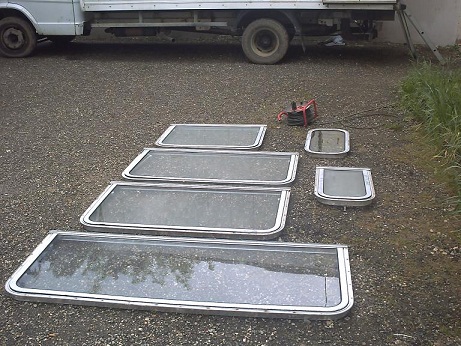

Donc suite de l'aventure en quelque photos:
Pour commencer recuperation de fenetre sur une caravane
Sur celle ci je l'ai garde toutes sauf la grande du bas qui et monter sur ma caisse actuel car elle et bien tro grande pour la future caisse 8-) 8-) 8-)

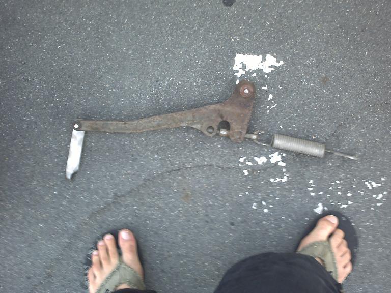

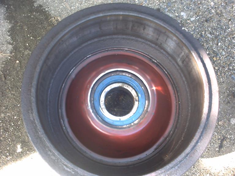

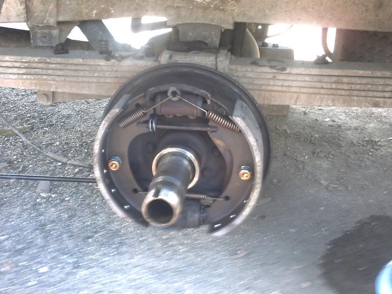

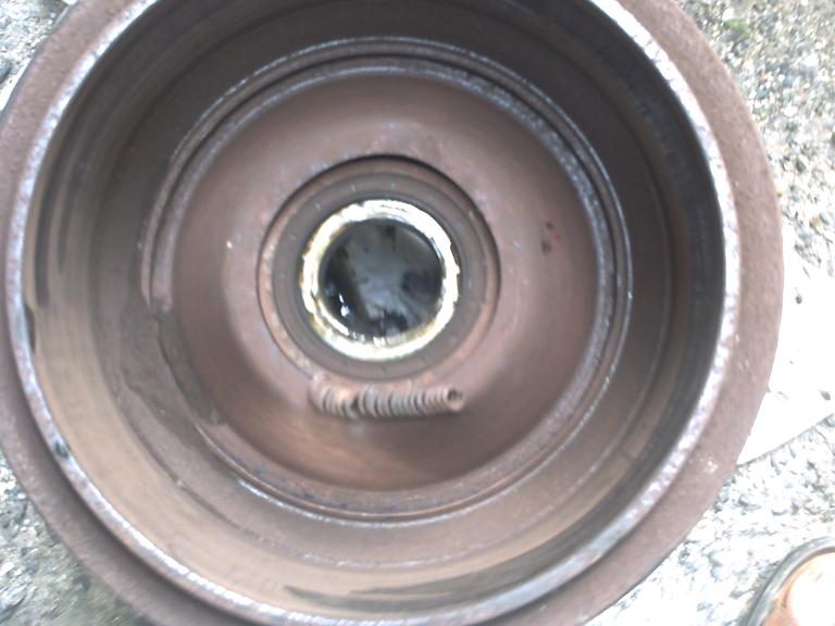

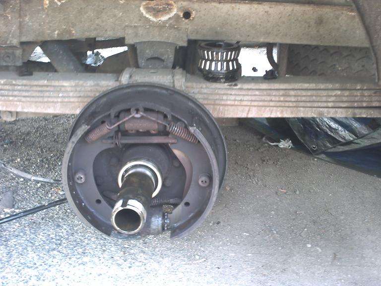

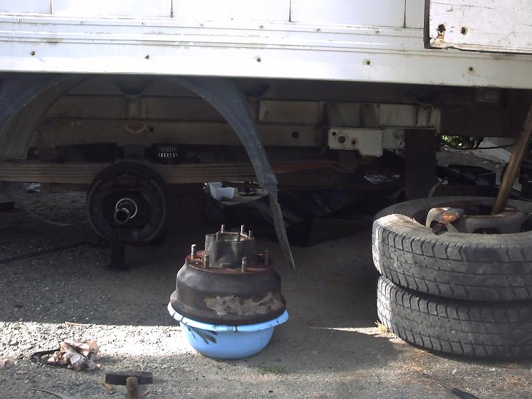

Puit juste avent de partir en vacance dépose des frein AR a fin de changer le joint spy du pont, degraisser, regarnir les frein et changer les ressort qui vont bien car les ancien etait mort voir photos
Les deux coter demonter et bien gras :roll: :roll: :roll:

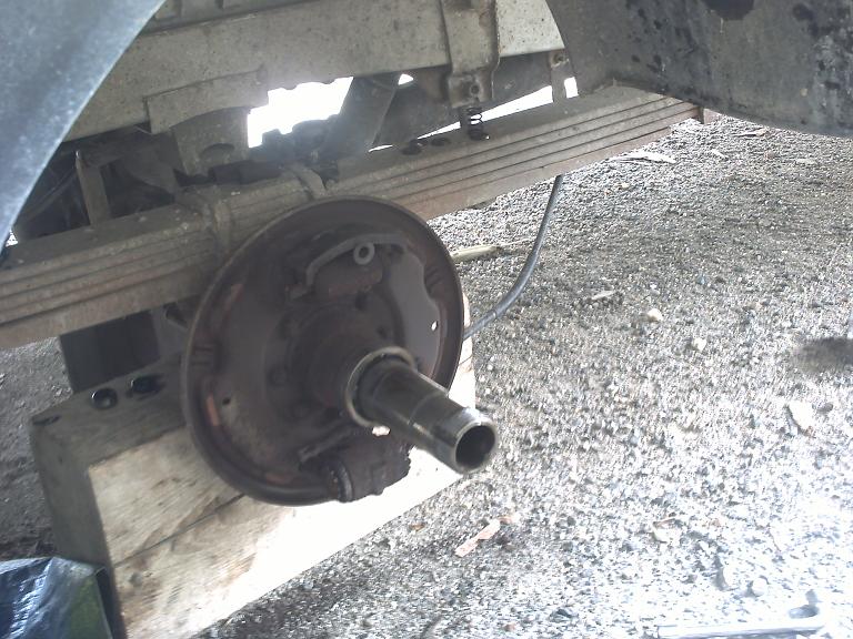

Le gauche (le malade)

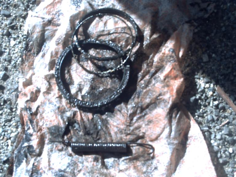

Le joint et le ressort complètement mort coté gauche :o :o :o
Et le droit
Le ressort droit encore plus mort que le gauche :o :o :o

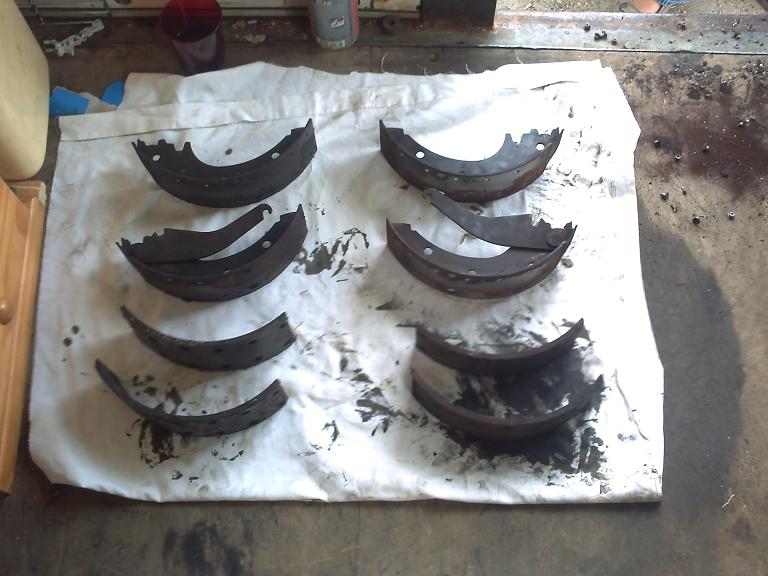

Enfin derivetage des machoires de frein
Remplacement des deux joints spy de moyeu de pont sur la photo en bleu
Et remontage du tous machoire, ressorts, joints et dégraissage effectuer
Ouh ca brille tro fort :mrgreen: :mrgreen: :mrgreen:
Chercher les 7 difference Mdr :lol: :lol: :lol:

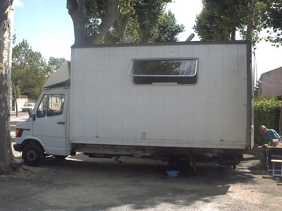

Bon voila pour aujourd'hui tres rapidement quelque photo de l'aménagement provisoire qui a bien etais apprécier pendent ces vacance de deux semaine !!

Pour les frein ça c plutôt bien passer sauf ces sataner ressort qui mon immobiliser une journée de plus car merco ne les avais pas en stock sinon tous c derouler bien comme le voulais :D :D :D

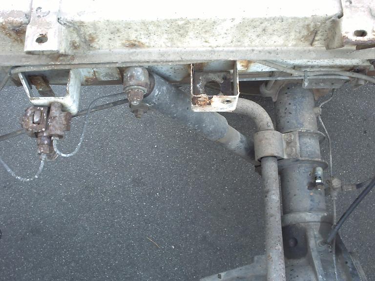

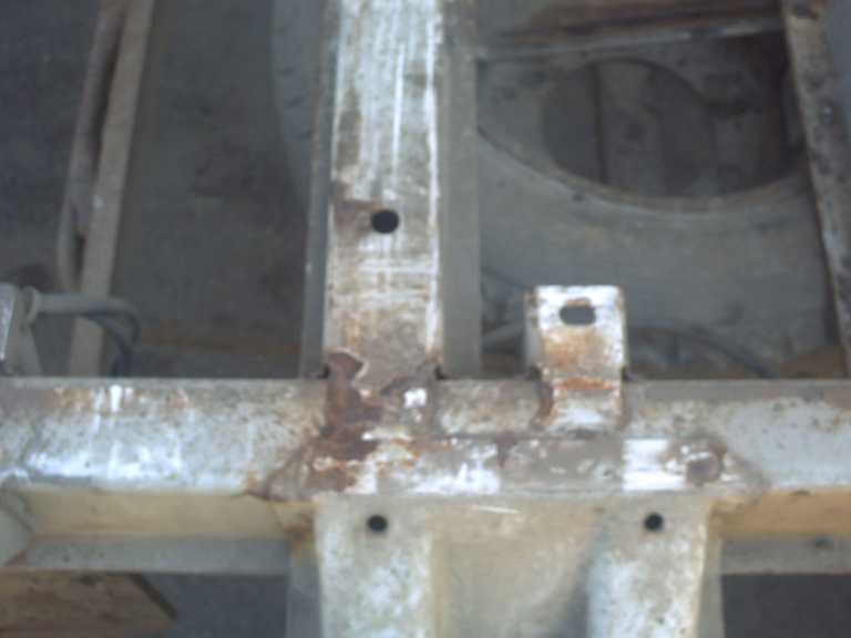

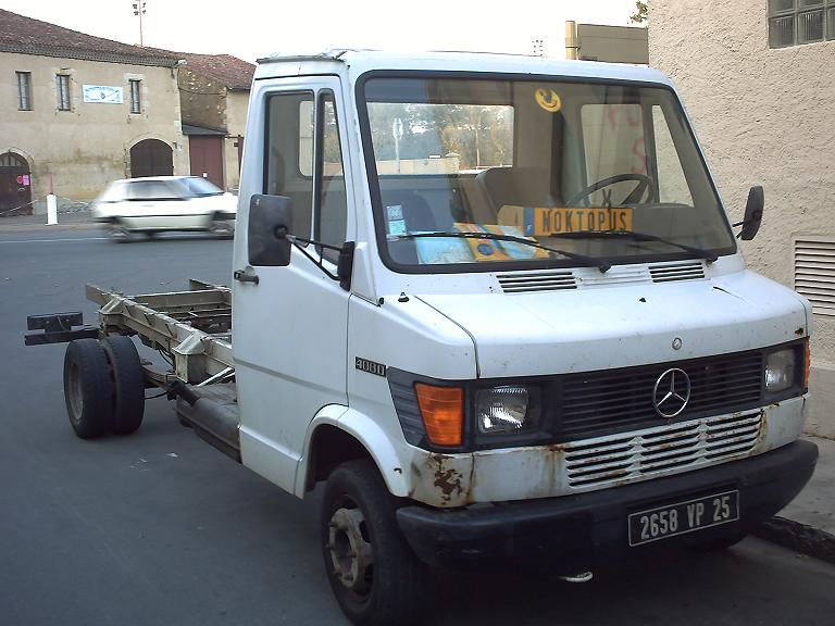

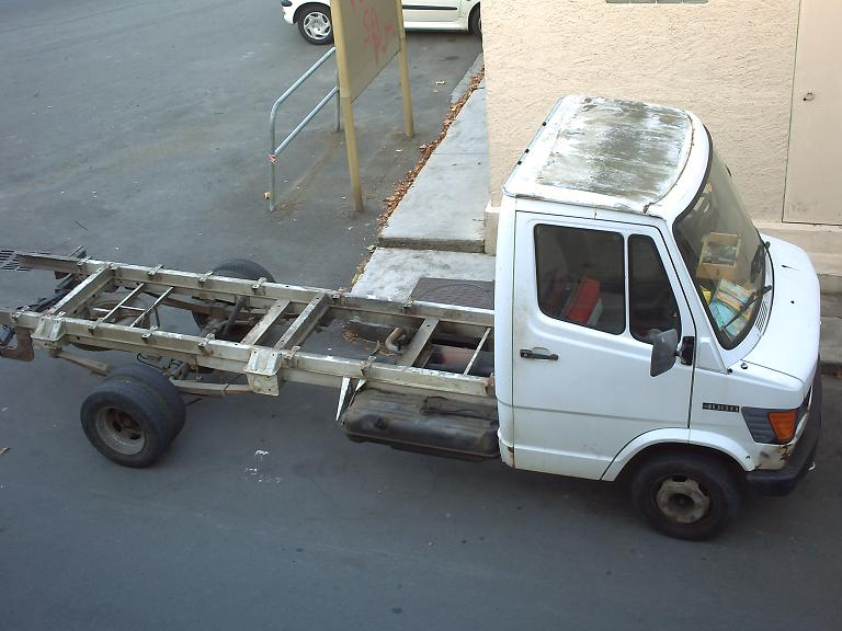

Ola tous l'monde donc voila je suis repartie pour un tour ma caisse et tomber ce week j'ai pas de photo de la depose car j'ai oublier mon appareille :roll:
Ca na pas etait une partit de plaisir ca ma prie toute la journee de samedi de 9h a 20h30 avec une petite pose de 30min pour bouffer un coup car sinon j'aurai pas tenue la coup ((mal de tete)merci les potos pour la soirée de la veille :evil: :twisted: :P)
Apres une bonne grosse frayeur en fin d'aprem car j'ai bien failli la foutre par terre sur le coter et par la meme occasion defoncer la super belle mercedes de 68 de mon pote :shock: :shock: :shock:
Bon tous ces bien fini avec un bon coup de main (Grand merci a toi Julien ;) )
Je prendrez des photo de la caisse sur c palettes et de la merco que je cite ci dessus des que j'y retourne :D :D :D

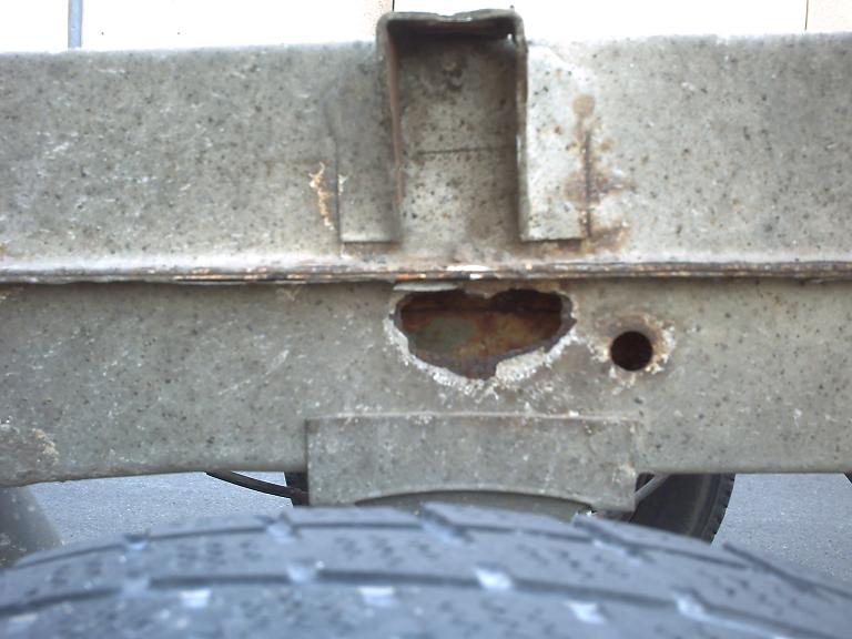

sinon voici quelles photos de mon bébé tous nus:
Et les quelques petites surprises qui se cache dessous (merci madame la rouille :o ) cela dit rien de bien mechant :P
un petit trou aux niveau du passage de roue AR
Toujours pareille
puits le plus mechant (bon je dit ca je dit rien Lol :D )

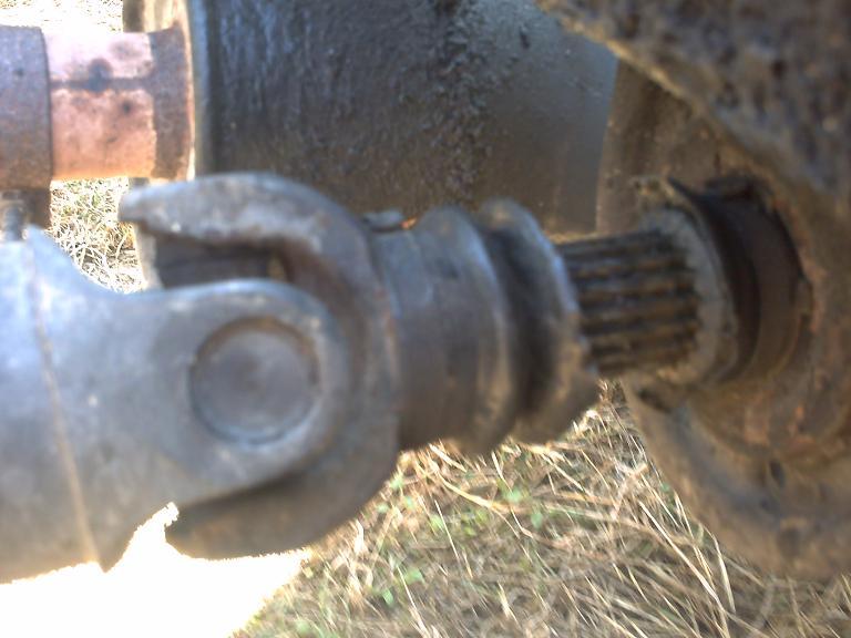

je souffler de l'arbre de transmission
Et la barre du regulateur de freinage :shock: :shock: :shock:
