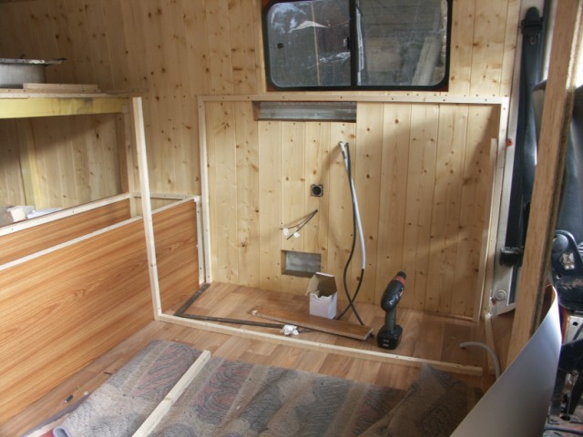

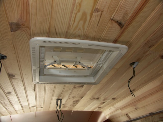

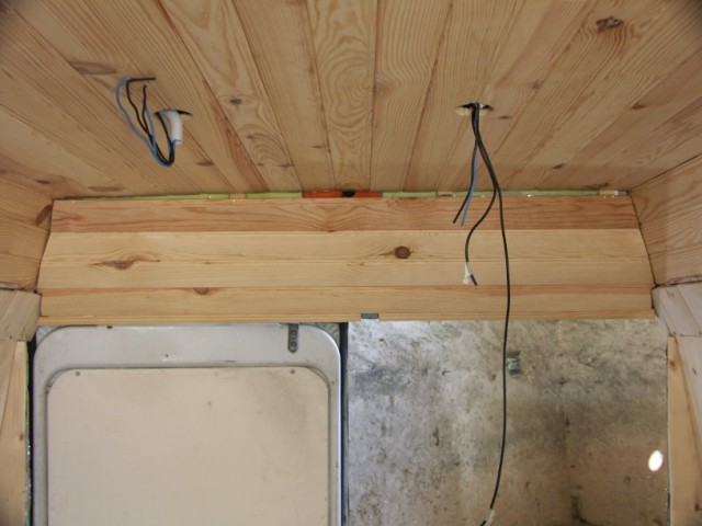

me revoila,

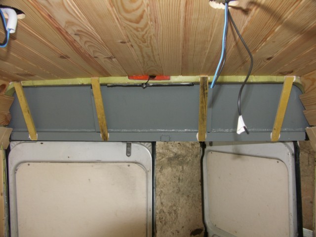

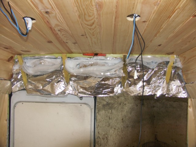

En fait non, le lambris n’est pas totalement fini, il reste encore la partie arrière (là où j’ai retôlé)
Tout d’abord, mise en place des tasseaux qui supporteront le lambris (collé au sika).
Ensuite, mise en place de l’isolation.
Et enfin plaquage du lambris. Il ne manque plus que les baguettes d’angle pour la finition (à l’heure actuelle pas encore mise ^^).

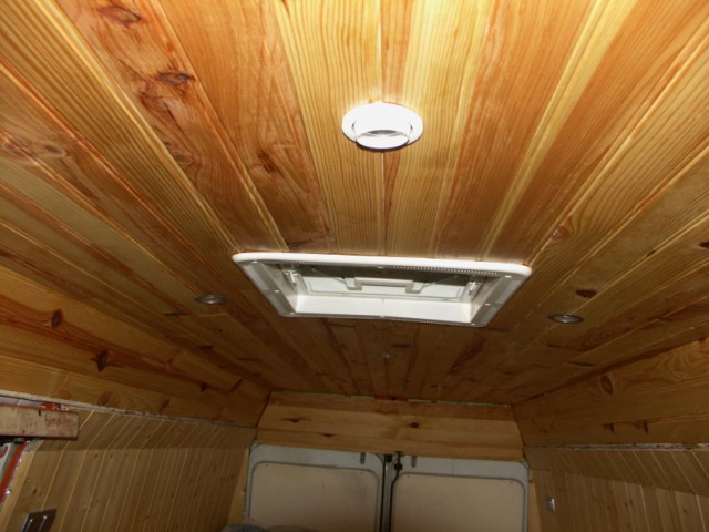

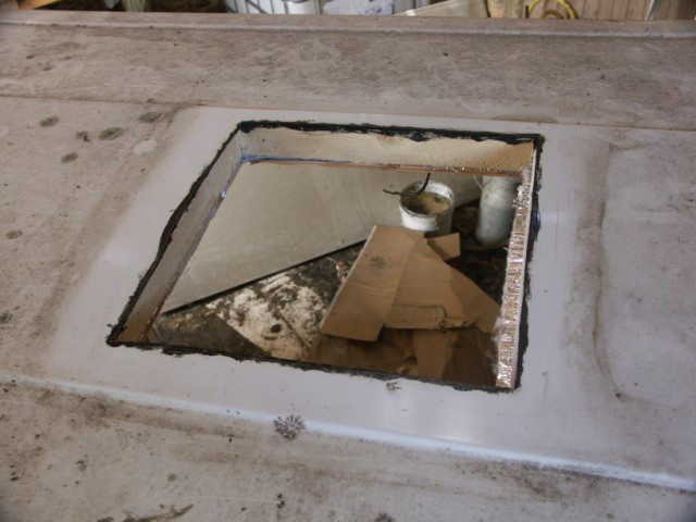

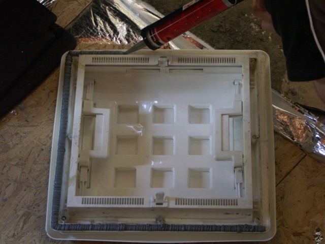

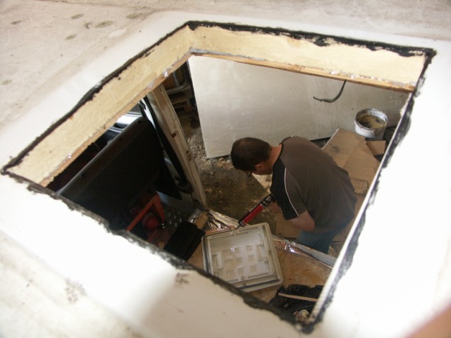

2ème étape, le lanterneau, j’ai démonté celui qui ci trouvai déjà, un bon coup de nettoyage (la aussi pas du luxe, tu parles c’est la frangine qui l’a fait ^^) et remontage.
J’ai utilisé du joint en cartouche comme le sika ou silicone, c’est nickel, facile à utiliser etc…
Un petit coup de frameto sur la tôle pour éviter la rouille, un bon coup d’acétone pour nettoyer la tôle extérieure et vas-y pour la pose.
(et oui vous me direz « c’est ton père qui bosse là !!! » en effet, je peu pas être partout sur le camion à nettoyer et prendre des photos, et en bas pour foutre le joint ^^)
Et voila, lanterneau en place, pour info pour la finition je mettrais (quand j’aurai une nouvelle cartouche) du sika autour du joint extérieur du lanterneau (plus d’étanchéité, et plus joli en blanc que gris, et oui il faut penser aux oiseaux qui voient le dessus ^^)

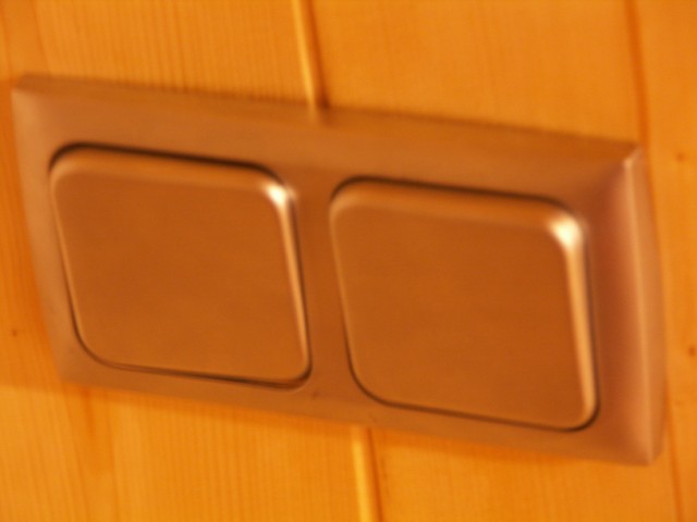

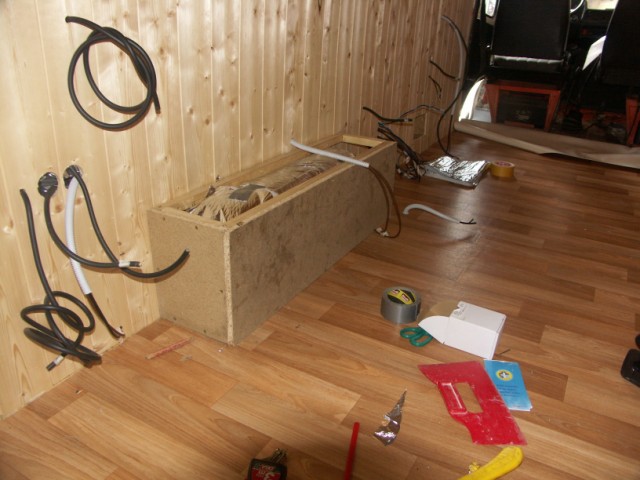

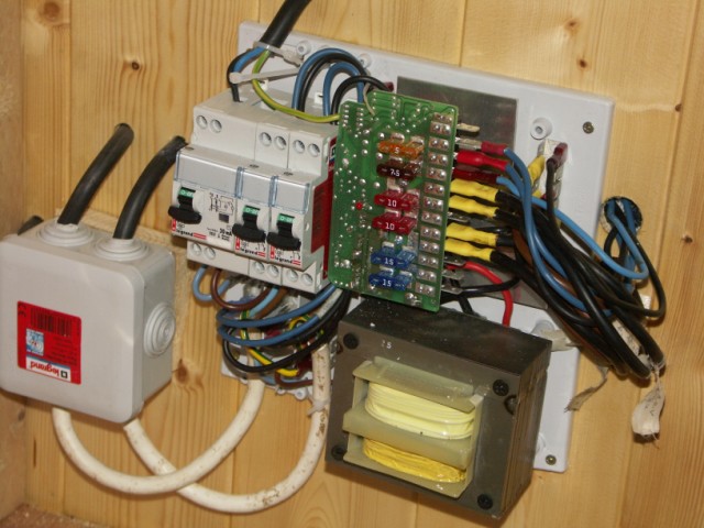

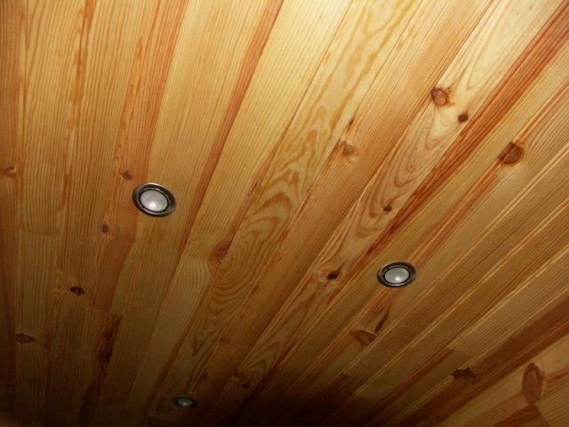

Allé je me lance, mise en place des interrupteurs (va et viens s’il vous plaît), des prises 220V et 12V, des spots, ainsi qu’un élément important selon moi, le tableau électrique ^^.
Avec ce que j’ai, je peux être branché sur 220V, cela ferra marcher tout l’équipement et rechargera en même temps ma batterie (le tableau est un bip chargeur), ou en 12V sur batterie.
A l'heure actuelle (mai 2009) j'ai un groupe électro pour le 220v et deux batterie auxiliaires (mais pas encore de coupleur séparateur, je les branchent en manuel et les recharge quand je suis brancher sur le 220v)

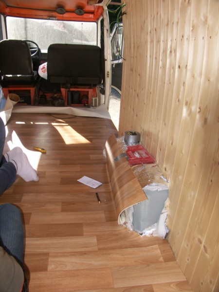

passons maintenant a la pose du lino (lino trouver en magasin de lino, et oui ^^, mais c'est pas donné ces conneries):
et pour cette tache ma sœur m'a bien aidé:
le tout bien collé avec du scotch double face (tout autour et deux bandes au milieu):
Je commence mon aménagement en fermant les passages de roue, ils serons isolé comme il faut et pourrons servir pour supporter quelque chose (plus facile sur un coffre à plat que sur un truc moitié arrondi).

salut beau boulot ke tu fais j'orai une kestion a te pose jai le meme tableau electrique que toi mais je n'arrive pa a le branche kar je mi connais tellement en electricite pourrai tu m'aide stp.

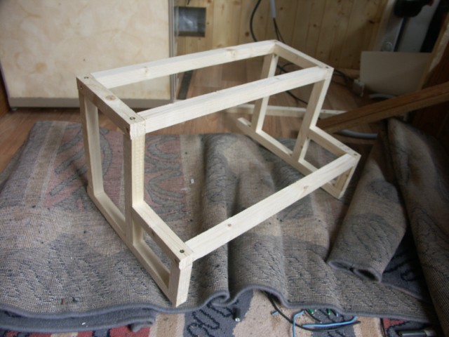

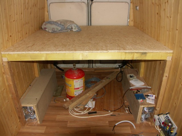

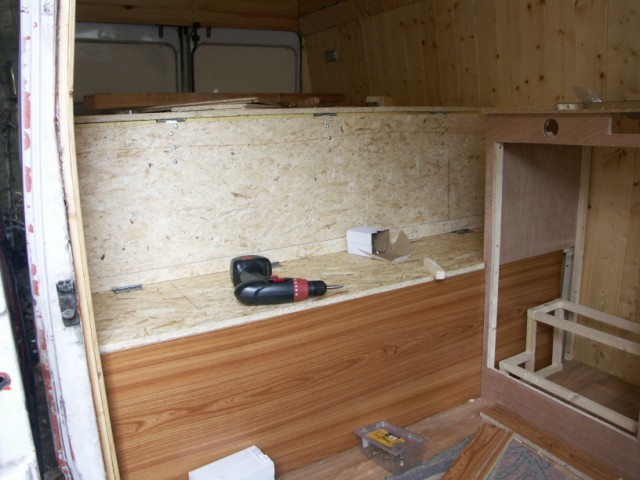

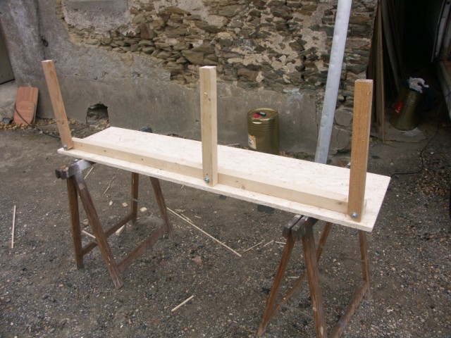

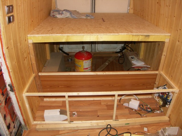

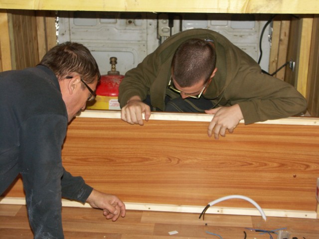

Me voila partie dans l’aménagement pur et dur.

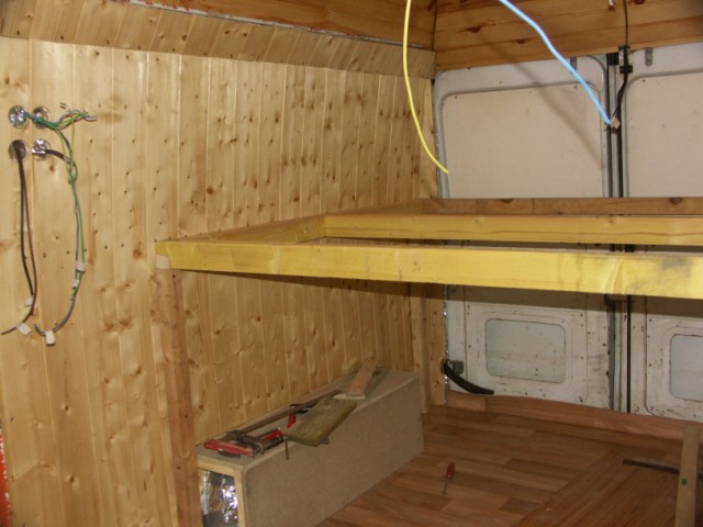

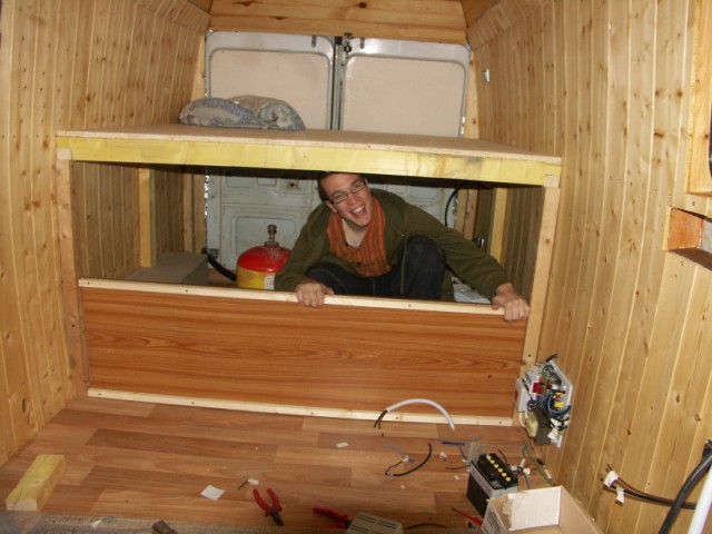

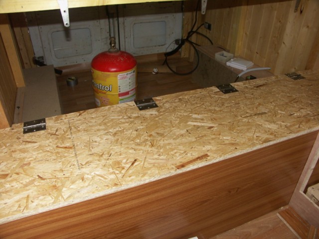

Je commence donc par le lit. mise en place de 6 pieds (4 coins et au milieu que j'ai rajouté après, on vois pas sur les premières photos) et basting en travers, plus planche d’OSB par-dessus. Au moins la on peu tenir à plusieurs dessus ^^.
Ensuite début du montage de la partie banquette.
Le fond tout d’abord, qui sépare la banquette du coffre.
et ça me rend heureux ^^
Puis mise en place du cadre de cette assise.
Et enfin plaquage de la planche de devant (en mélaminé pour le moment, peut-être peint par la suite).

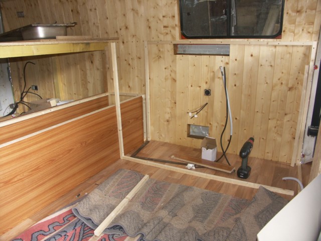

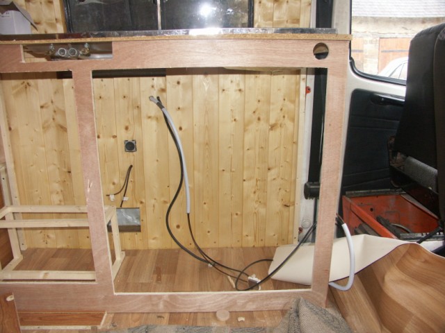

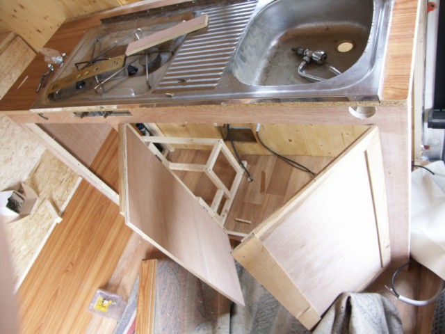

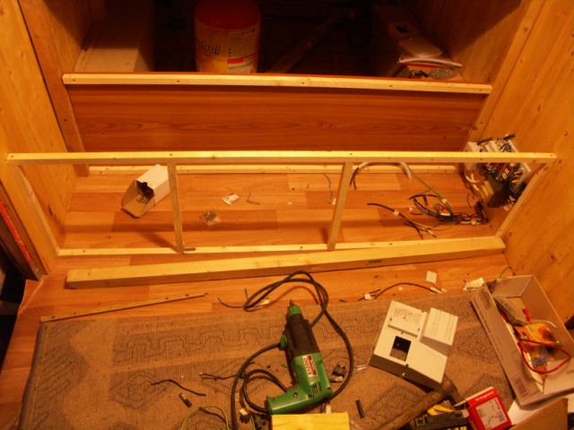

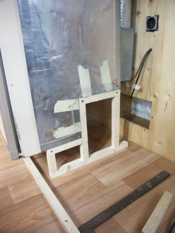

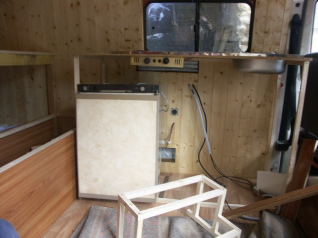

Ensuite début du cadre pour le coin cuisine.
Ayant récupéré un frigo étant fait pour les passages de roue (sois disant) un cadre pour pouvoir le mettre en place s’impose, le voici. ^^
Ensuite essayage puis fixage de ce cadre.

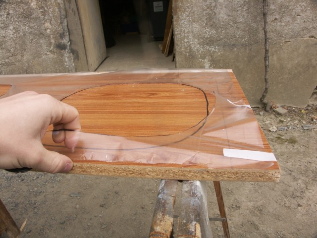

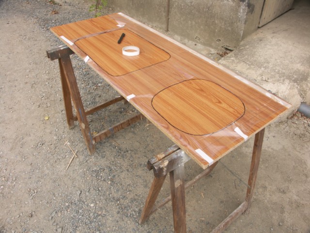

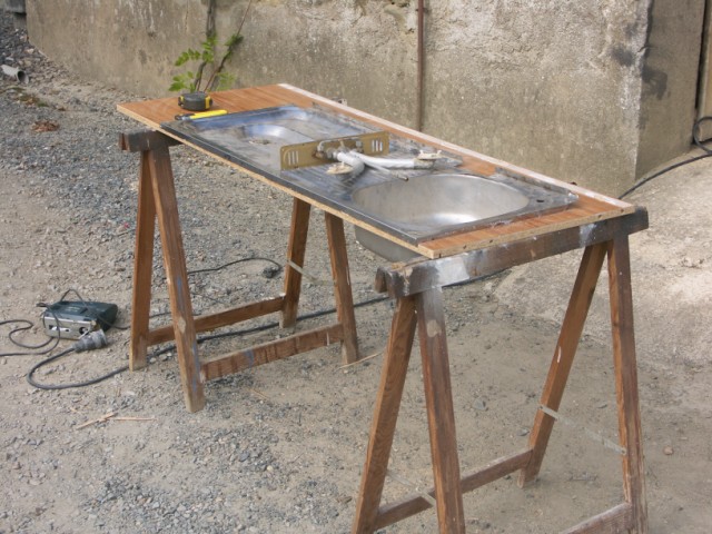

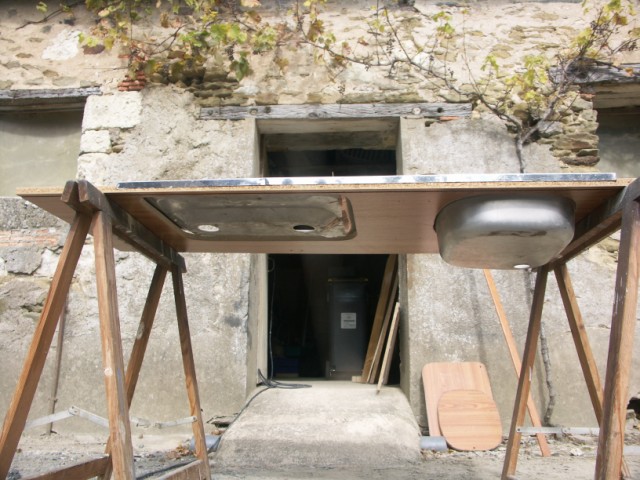

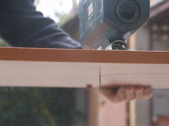

Découpe de la planche du dessus où reposera le combiné évier gaz.
Astuce : utilisation d’un rouleau de plastique transparent pour reporter les formes du passage de l’évier et de la parti gaz (système D quand tu nous tiens)
les trous colle parfaitement a l'évier et gaz, ouf...
Et enfin pose du tout sur le cadre déjà en place.

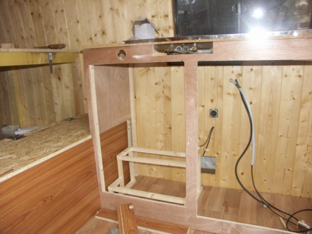

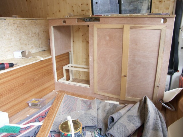

Dernière parti pour la cuisine, la planche de devant, devant faite une seule et unique pièce pour tout le devant assez solide, j’ai opté pour du CP.
Et c’est parti, découpe de l’emplacement du frigo, et des portes de placard, ainsi que les trous pour les boutons de gaz, d’une prise 220V et de l’interrupteur de la pompe à eau.
ohhhhhhhhhhh la pub :lol:

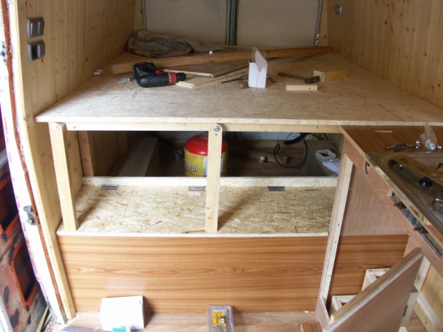

Une fois posé ça ressemble à ça.

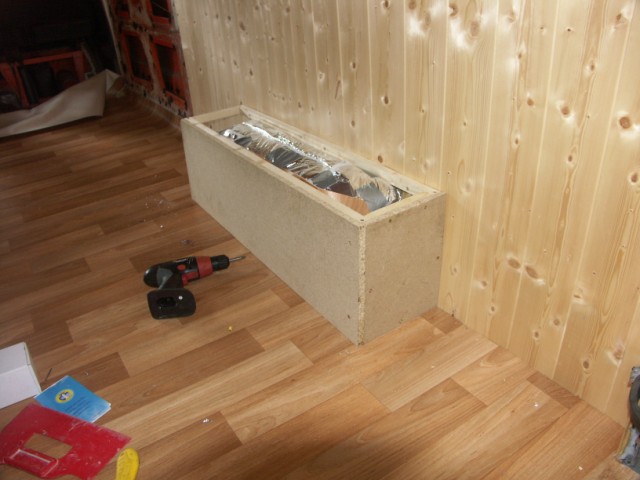

Entre temps j’ai aussi avancé dans la banquette.

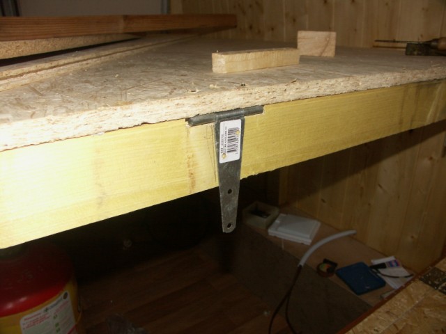

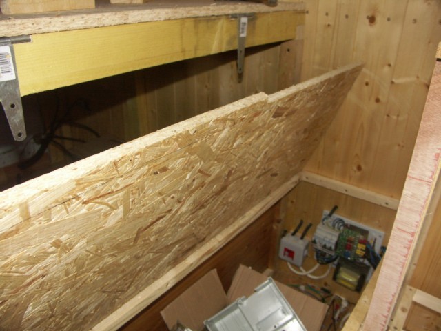

J’ai mis en place l’assise sur charnière pour faire un coffre.
Et il manque une partie : le dossier.
Celui-ci sera spécial, il sera aussi sur charnière pour pouvoir ce remonter et rallonger le lit (ce qui donne un lit de 2m sur 1m60 et quelques)
Le dossier avec le système de patte pour le tenir en position lit.
dossier posé, position banquette:
position lit:
et enfin les portes de placard:
Et voila, le gros des meubles sont mis en place, reste plus qu’a faire le système de flotte et de gaz.

Messagepar cheb 85 » 01 PMvVen, 15 Mai 2009 12:05:35 +000005Vendredi 2009 041240
Salut,si je peux me permettre,pour mon lit,j'avais mis une plaque comme tu a fais,mais pense a aérer en dessus de ton matelat(comme un sommier) car sinon il y aura toujours de l'humidité en dessous.Mon panneau d'agglo avait norci(et moissi!) a cause de la transpiration ,il faut que ca ventile sous le matelat!Sinon,permet moi de te dire que tu taff comme un chef!

cheb 85 a écrit:Salut,si je peux me permettre,pour mon lit,j'avais mis une plaque comme tu a fais,mais pense a aérer en dessus de ton matelat(comme un sommier) car sinon il y aura toujours de l'humidité en dessous.Mon panneau d'agglo avait norci(et moissi!) a cause de la transpiration ,il faut que ca ventile sous le matelat!Sinon,permet moi de te dire que tu taff comme un chef!
exact nous on as fait des trou a la cloch et c est nicel et ca enleve en rien la solidite de l ensemble
