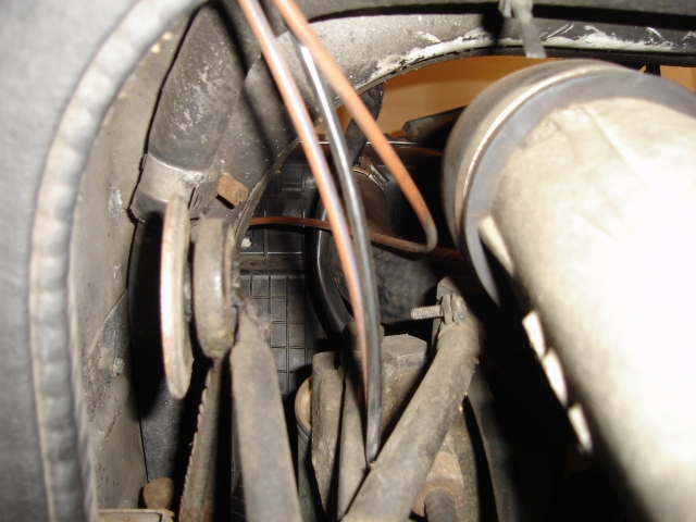

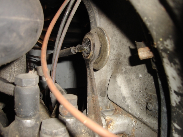

ha oui c'est ça alors et c'est quoi l'autre coté de la biellette c'est une genre de rondelle :?: :?: c'est d'origine ça :?: :?: ha oui je suis toujours sage moi héhé :mrgreen: :mrgreen: :mrgreen: (ou pas ;) ) comment tu as fait ça :?: pour que ca soit en morceau comme ça :?: :?: c'est quand tu l'a démonté :?:

merconou a écrit:ha oui c'est ça alors et c'est quoi l'autre coté de la biellette c'est une genre de rondelle :?: :?: c'est d'origine ça :?: :?:
euh oui, je pense que c'est le montage d'origine, avec la méga rondelle.

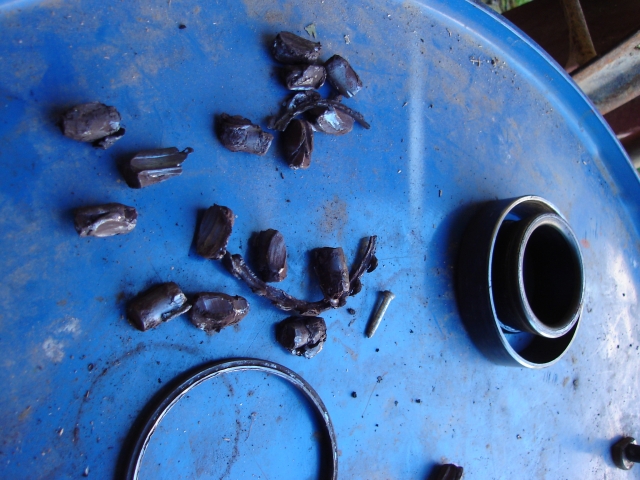

merconou a écrit: comment tu as fait ça :?: pour que ca soit en morceau comme ça :?: :?: c'est quand tu l'a démonté :?:
Oh ben moi j'ai rien fait, il s'est fait tout seul :mrgreen: serieusement tout m'est tombé en kit dans la main quand j'ai sorti le demi-arbre :? mais comme les deux cages du roulement etaient en place ca s'est maintenu jusqu'à ce moment-là...mais du coup j'ai vite compris pourquoi la roue avait du mal à tourner :mrgreen: :mrgreen:
[Ma theorie est que ce pont était déjà malade et ne lubrifiait plus du coté gauche, car 1- le droit était nikel et 2-depuis lors il y avait toujours une petite fuite d'huile de pont derriere la flasque de frein...si j'ai rien remarqué avant c'est que surement il y avait déjà plus assez d'huile pour fuir :roll: ..]
