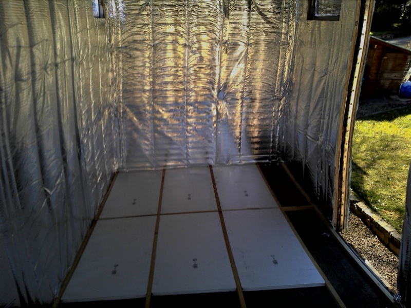

Messagepar spike » 01 PMvMer, 29 Fév 2012 18:17:15 +000017Mercredi 2009 040640
salut tout le monde ! quelques news des travaux :

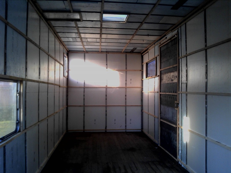

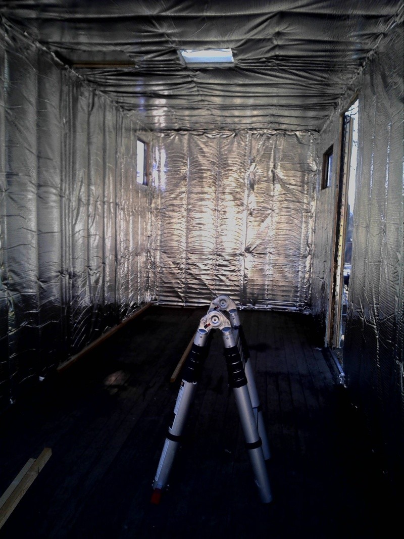

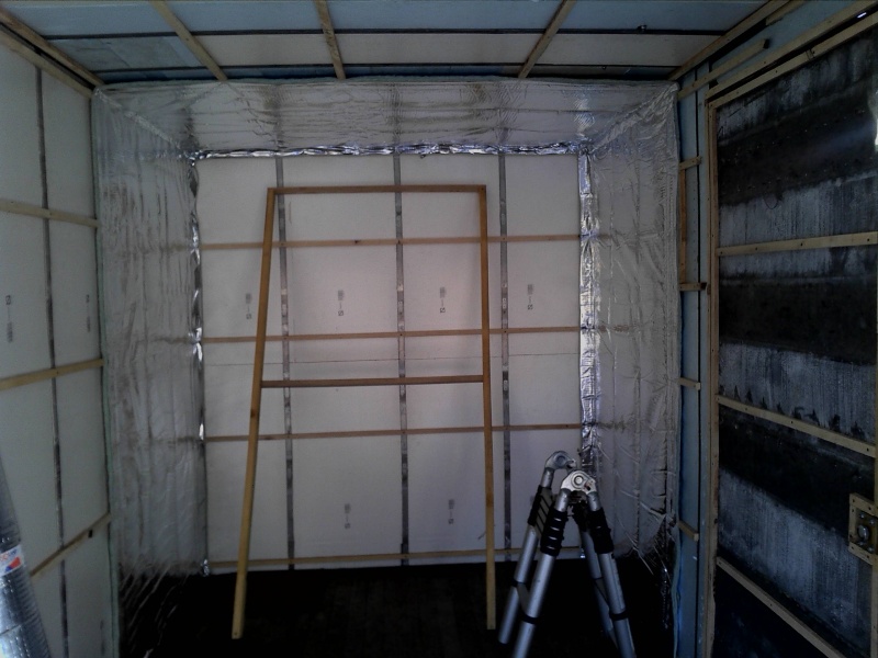

Je suis allez chercher mon bois à la scierie lundi, du coup le chantier reprend ! Pose des linteaux pour le multi couche, pose du multi couche et debut de la pose du plancher avec iso en styrodur de 30 mm. En suite demain c'est re pose des linteaux pour le vide d'air, et je part en chasse pour du lambris... Quelques tofs !

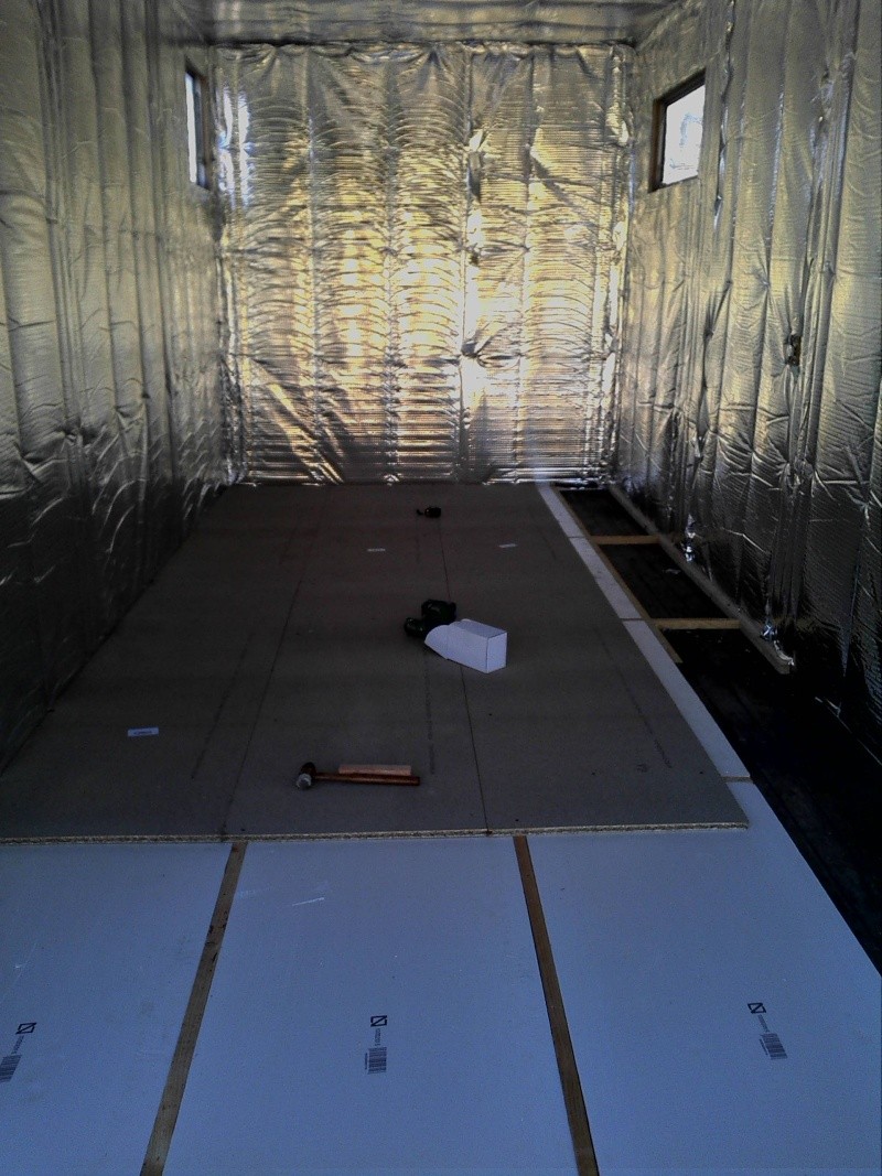

Re: Le grand frère de Bobby : SpikeOne (709)
Messagepar spike » 01 PMvLun, 05 Mar 2012 18:50:41 +000050Lundi 2009 040640

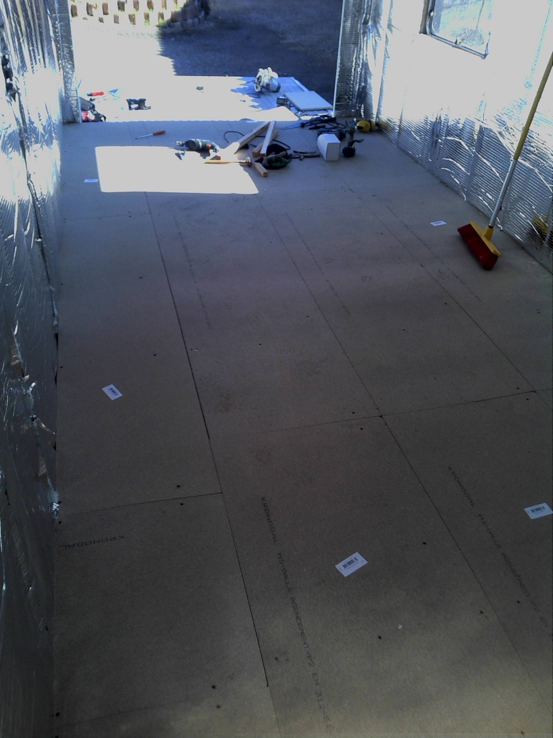

Salut ! ça avance , ça avance ! le plancher est posé ainsi que la structure accueillant la cuisine et la douche. La structure fermant la partie arrière de la caisse est fini, la fenêtre est posée, y a plus qu'à mettre le lambris.

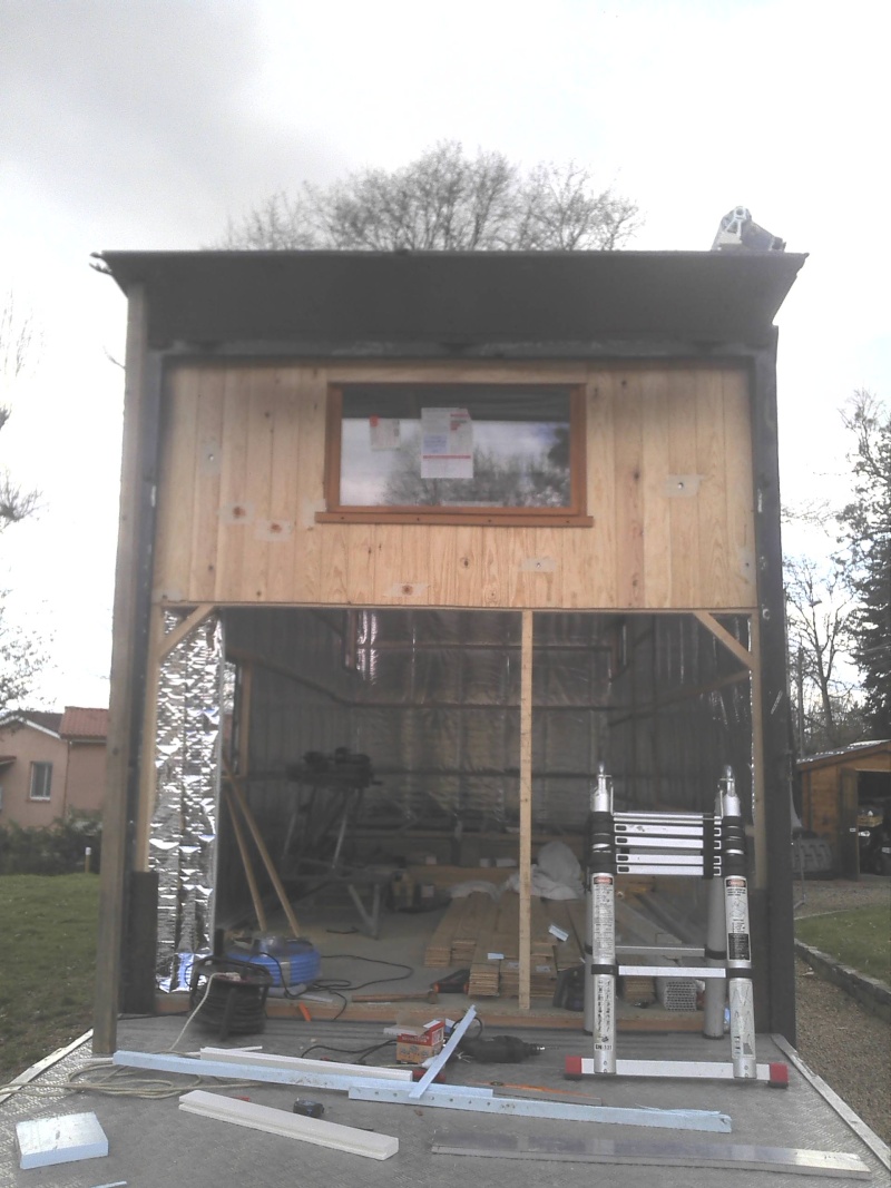

Messagepar spike » 01 PMvMar, 06 Mar 2012 22:08:15 +000008Mardi 2009 041040
allez une photo de plus ! j'ai pas les photos intérieur, mais pose aussi du lambris au plafond sur la moitié du camion.

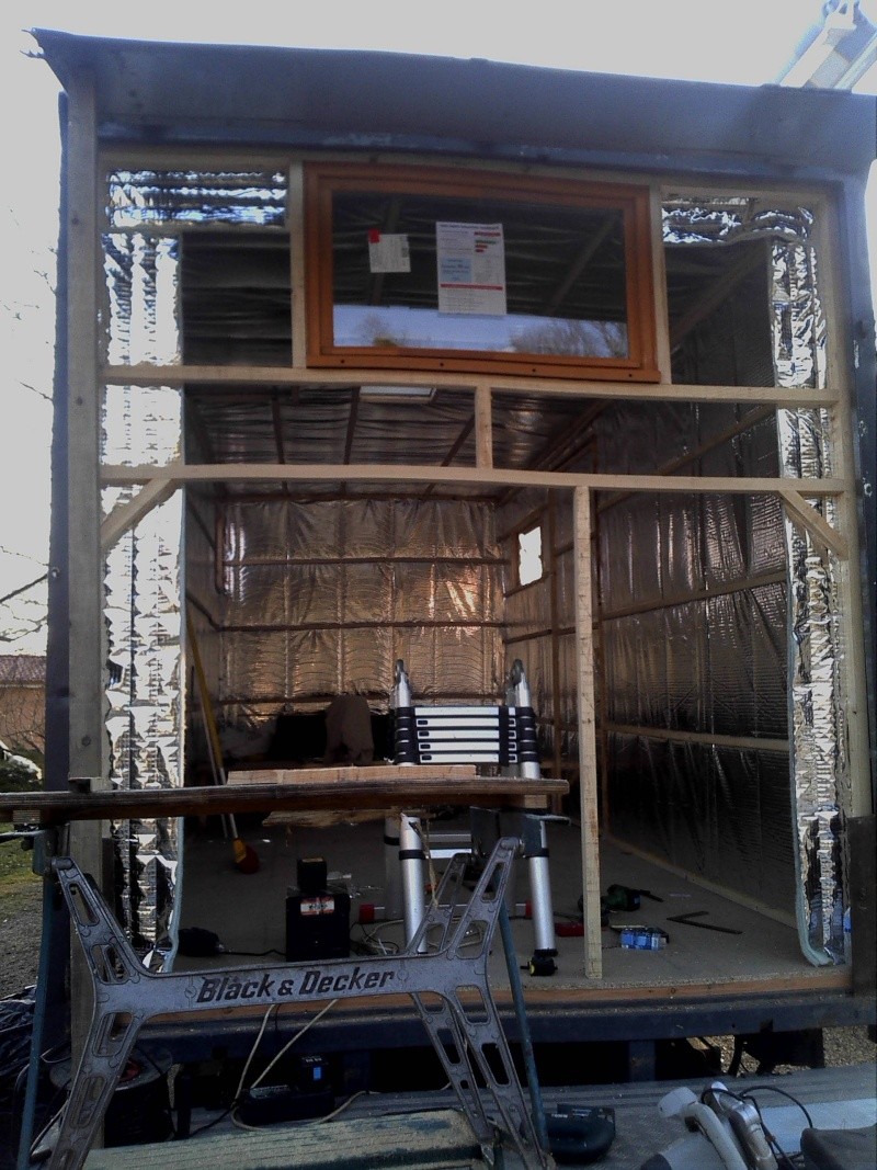

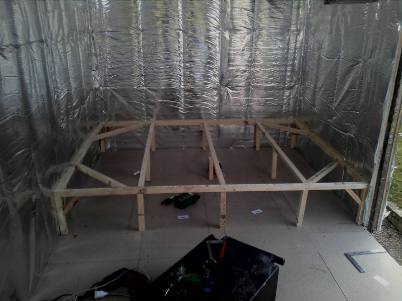

Messagepar spike » 01 PMvMer, 07 Mar 2012 19:31:33 +000031Mercredi 2009 040740

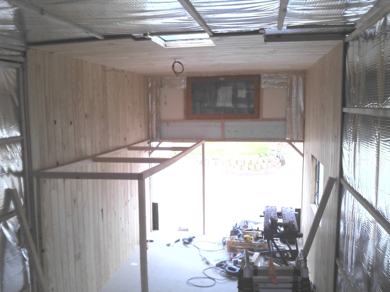

Allez ! les travaux du jour ! Pose du lambris de la partie arrière pour pouvoir faire la mise en place du châssis de la partie garage (voir les plans en page 1).

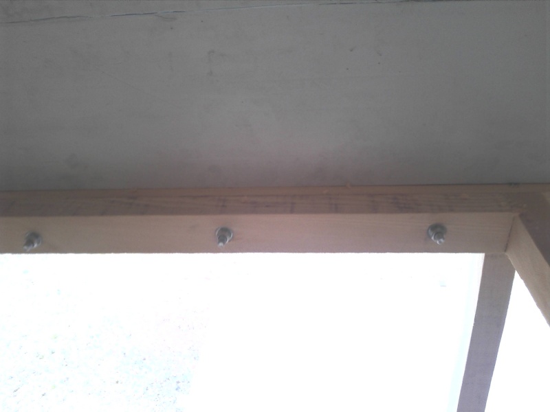

Gros plan sur les fixations du châssis en partie arrière. Vis M8 par 100 et écrou frein.
Allez à plus !!
Messagepar do29 » 01 PMvMer, 07 Mar 2012 21:53:10 +000053Mercredi 2009 040940
salut nikel sa prends forme ;)
c est quoi la structure en bois que ta a fais :?: je regarde sur les plans mais je vois pas :oops:
Messagepar spike » 01 PMvMer, 07 Mar 2012 21:59:31 +000059Mercredi 2009 040940
do29 a écrit:salut nikel sa prends forme ;)
C'est la partie garage pour le scoot. Au dessus, il y aura un petit placard, et la chambre (une autre structure viendra complété celle là sur la droite) je poserais les tofs demain quand ce sera fini !!
Messagepar do29 » 01 AMvJeu, 08 Mar 2012 08:27:45 +000027Jeudi 2009 040840
a ok enfaîte c est les placard alors :!: je pensé a un lit une place :lol: :arrow:
allé bonne continuation hate de voir la suite ;)
