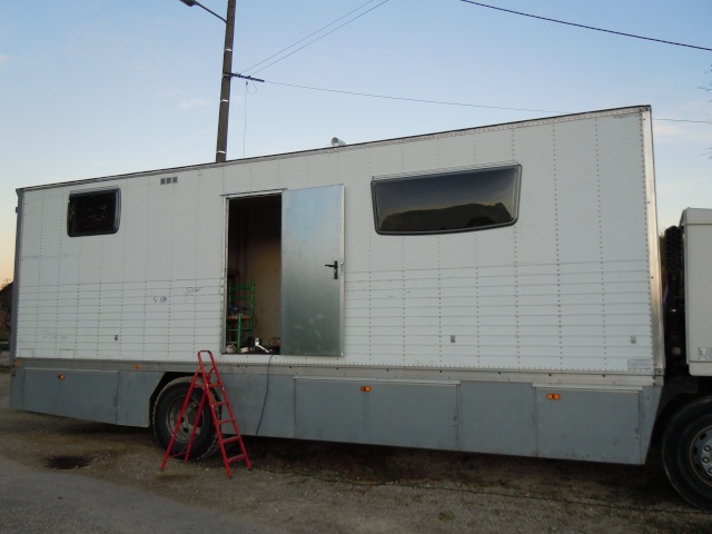

Merci encore pour les encouragements et pour nicortbass oui c'était bien un camion de forain.

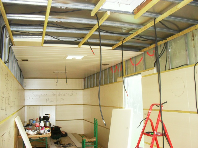

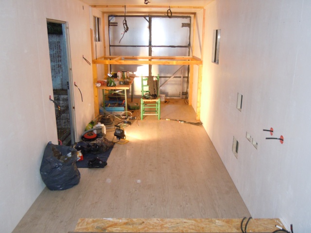

Suite des travaux..
J'ai oublier de mettre ces photos

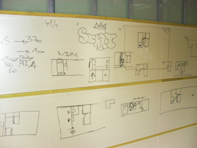

Plan et replan et replan et replan ..........

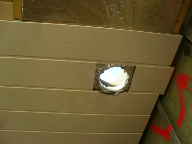

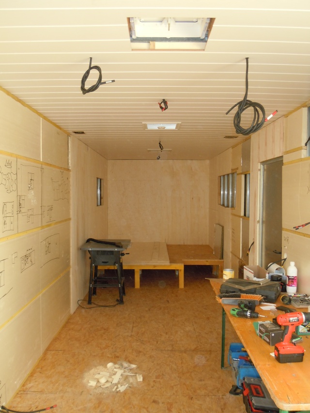

Perçage pour évacuation du gaz et du poele à bois, et tirage de l'électricité

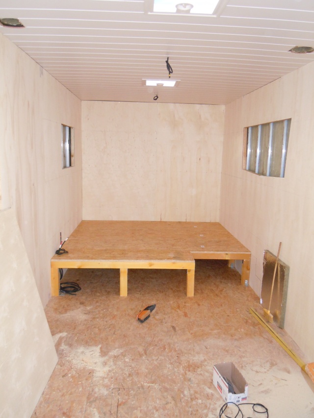

Plafond fini, mis en place de l'estrade, début de placage du contreplaqué et mis en place des gabarits des fenêtres vu qu'il ne nous manque plus qu'une chose pour que l'on pose les fenêtres!!!

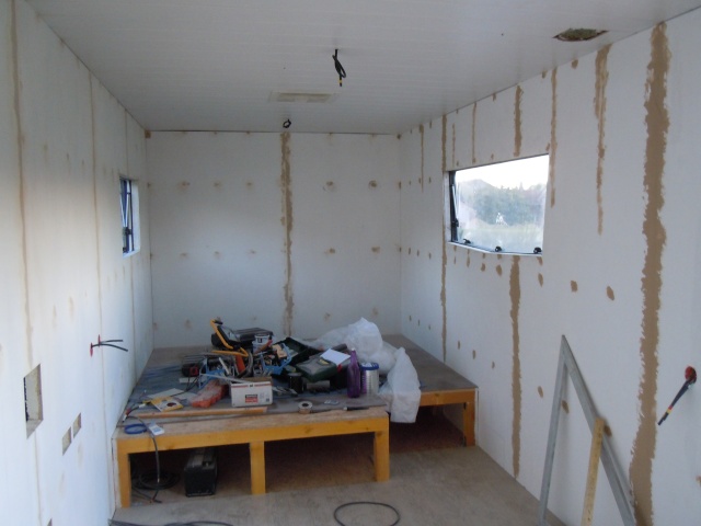

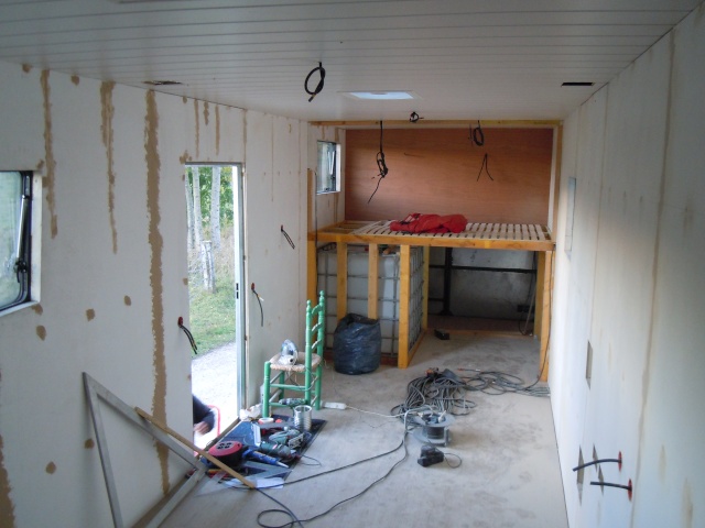

Messagepar stak » 01 AMvLun, 10 Oct 2011 07:22:03 +000022Lundi 2009 040740
Salut, oui c'est que le weekend et quand on se couche aussi a boire un petit coup les soirs jusqu'a 6h du mat, dur dur de travailler dans le camion mais la motive est là!!!!
Voilà la suite,

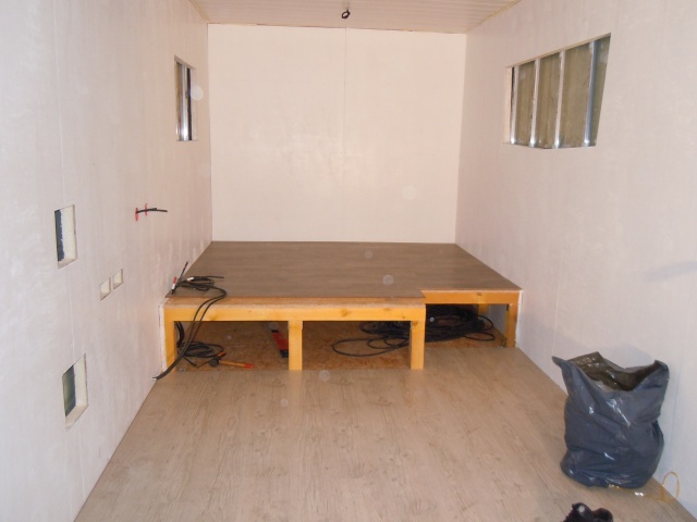

Peinture blanche sur tout les murs, 3 couches, parquet installer

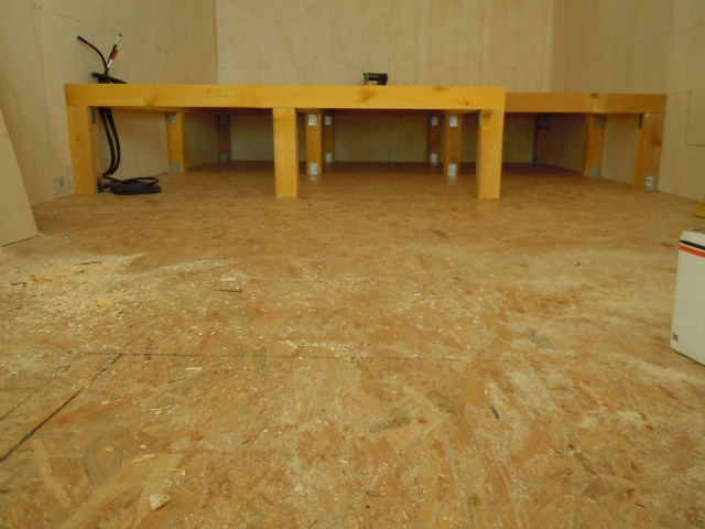

L'armature de la chambre en 8x8 rainurée pour encastrer le sommier du lit

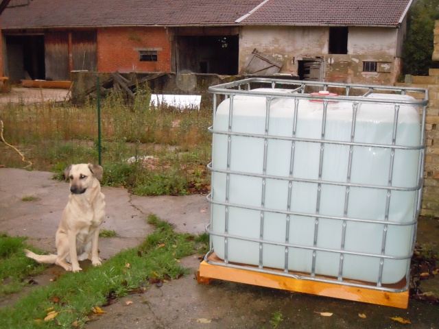

Achat de la cuve, on a refait la palette, un peu pourri celle d'origine, remplissage et la chienne de toche, Loka, qui surveille s'il n'y a pas de fuites.

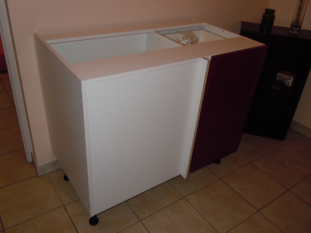

Et montage du premier meuble de cuisine

Messagepar MaGoY » 01 AMvLun, 10 Oct 2011 08:27:19 +000027Lundi 2009 040840
Bon boullot jusque là c'est cool :!:
Votre iso c'est que du Polystyrène extrudé? quelle épaisseur ?
bonne continuade :mrgreen:
MaGoY
Messages: 1350
Localisation: Bro vigoudenn
Re: Notre volvo
Messagepar stak » 01 AMvLun, 10 Oct 2011 08:39:33 +000039Lundi 2009 040840
Oui pour l'iso c'est que de l'extrudé de 40 et avec un creux de un peu moins de 40 entre l'isolation et la caisse.

Messagepar stak » 01 PMvVen, 14 Oct 2011 19:38:27 +000038Vendredi 2009 040740
Petite suite du taf

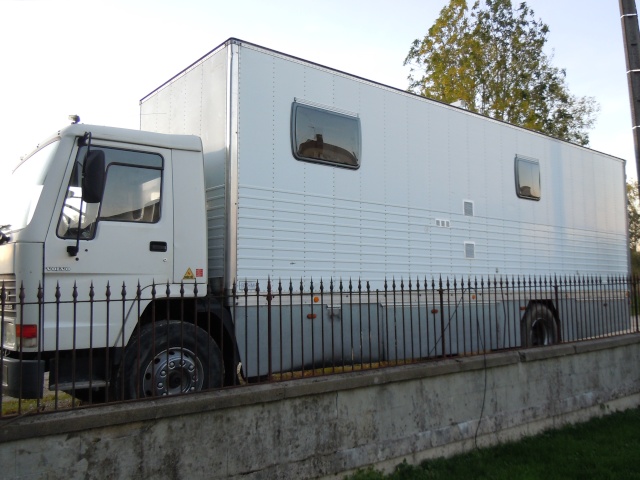

Les 4 fenêtres posées
Et début de l'isolation a l'arrière, fond de la chambre fait et mastic

elles sont fumées tes fenêtres? si oui ca rend bien :)

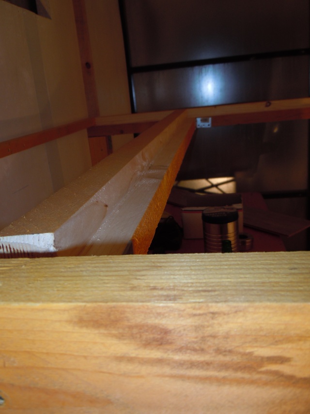

Messagepar MaGoY » 01 PMvJeu, 20 Oct 2011 19:30:10 +000030Jeudi 2009 040740
Salut Toche,
j'vais te poser la même question qu"a Jim, a savoir:
Comment as tu fixé tes tasseaux à tes traverses métal (elles ont une forme de T retourné?) au plafond? ils sont vissés apparemment, avec quel type de vis?
a bientôt pour la suite des travaux on éspère :mrgreen: :mrgreen:
MaGoY
Messages: 1350
Re: Notre volvo
Messagepar toche » 01 PMvJeu, 20 Oct 2011 22:09:31 +000009Jeudi 2009 041040
Salut , avec Stak vu qu'il a choisi des tasseaux de 40/27 rapport a son isolation , on a persé a 3 mm et on a vissé des visses de 4/50 en inox . (visser lentement surtout vers la fin car les visses inox pètent comme du verre ...) En plus l'avantage de les avoir vissé, c'est que ça rigidifie a fond la caisse . ;)

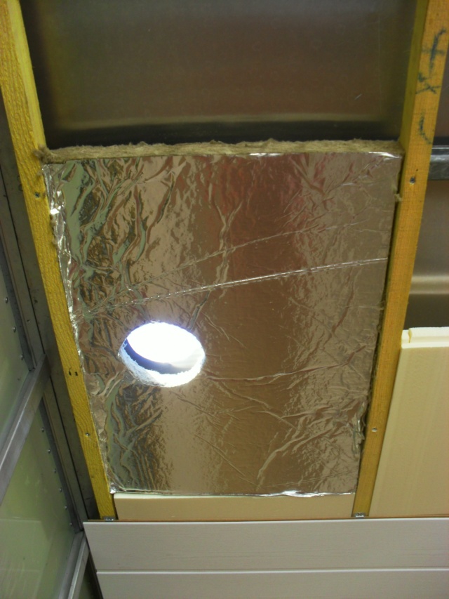

Messagepar toche » 01 AMvVen, 21 Oct 2011 09:50:29 +000050Vendredi 2009 040940
salut tout le monde, voilà on a un petit ou gros problème, en fait on vient de se rendre compte qu'entre l'isolant et le toit de la caisse on a de la condensation, donc on voulait savoir si on perçai de chaque côté entre les traverses un trou de 16 ça suffirai pour le passage de l'air?
toche
Messages: 38
Inscrit le: 01 PMvVen, 07 Nov 2008 18:13:45 +000013Vendredi 2009 040640
Re: Notre volvo
Messagepar manouch » 01 AMvDim, 23 Oct 2011 11:01:09 +000001Dimanche 2009 041140
pourquoi le styrodur est mis entre dans les tasseaux et pas encastrer encastrer dans les traverses? le vide devrait être fait entre le styrodur et le bois pas entre le styrodur et la caisse. je pense c'est pour ça la condensation. y a-t-il une raison pour que vous ayez fait dans ce sens?
