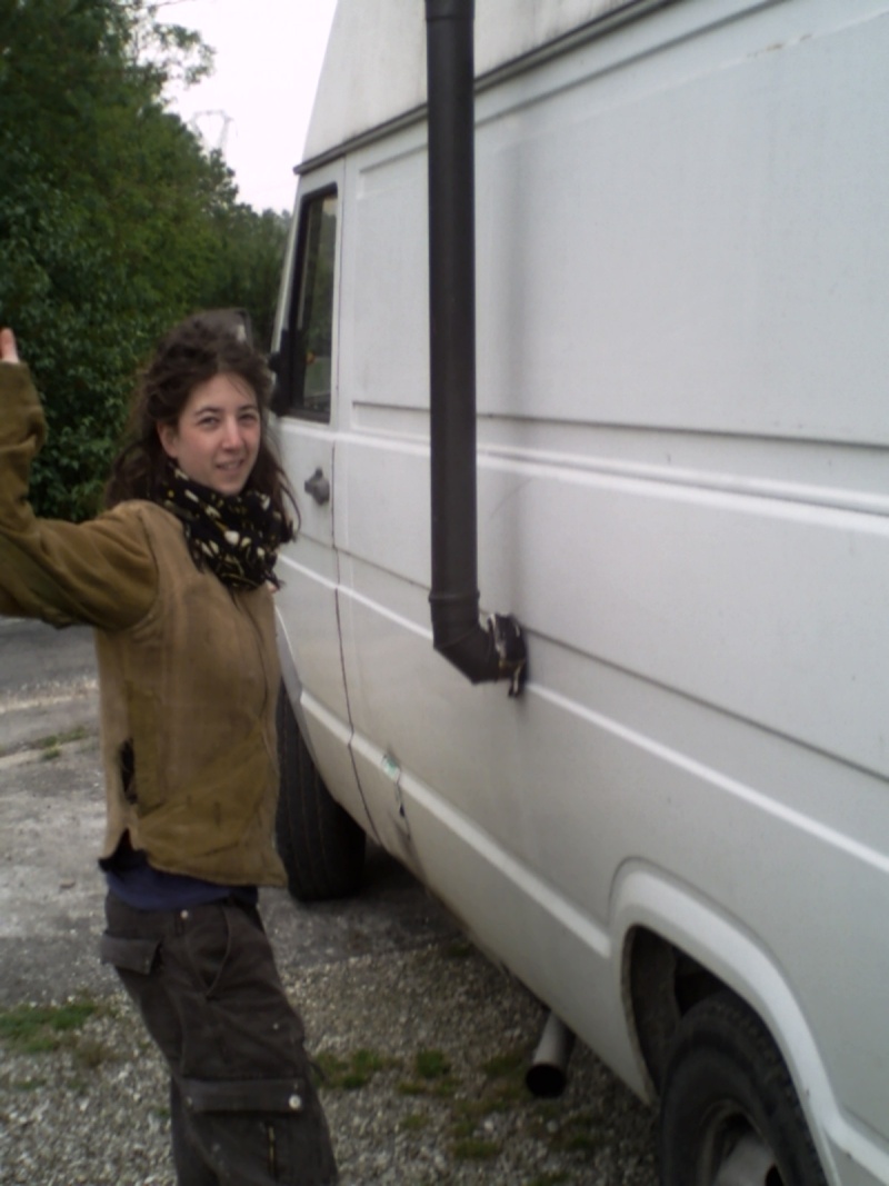

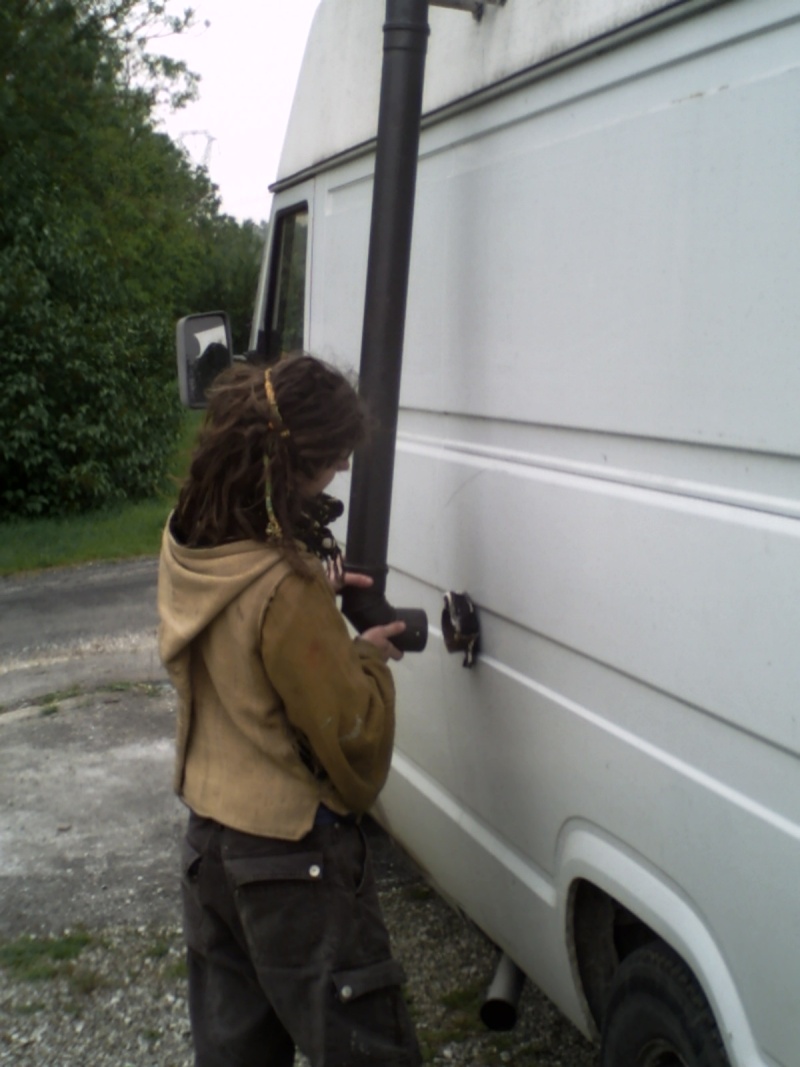

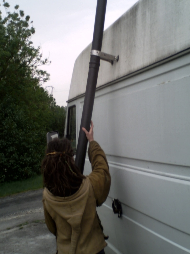

L'installation en haut :
Et maintenant, la démo ! :
J'enclenche le haut
Puis le bas
TADAM !

Re: L'iveco de NadoO
Messagepar badibulle » 01 PMvJeu, 13 Mai 2010 16:32:44 +000032Jeudi 2009 040440
Cool pour les photos !!
Maintenant y'a plus qu'à !!

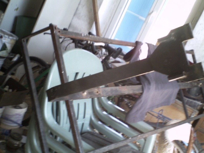

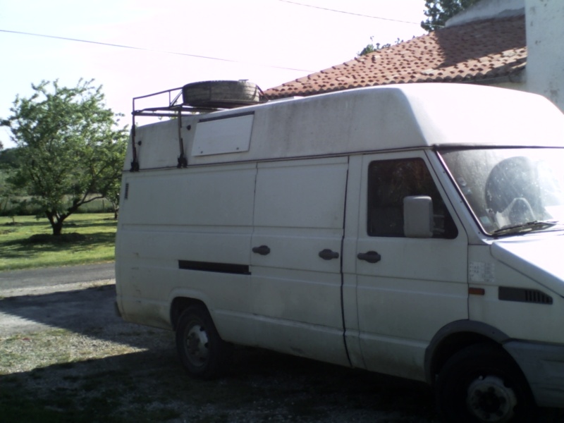

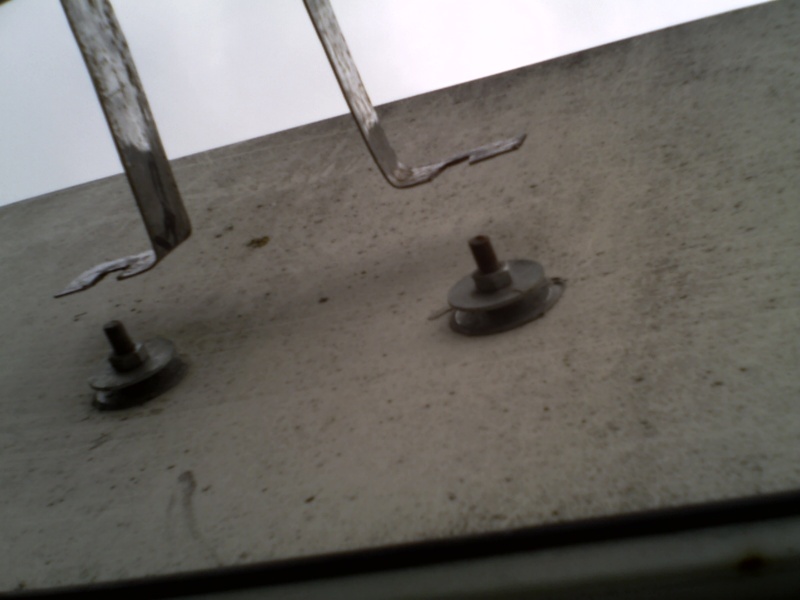

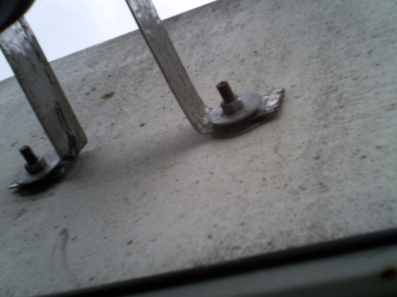

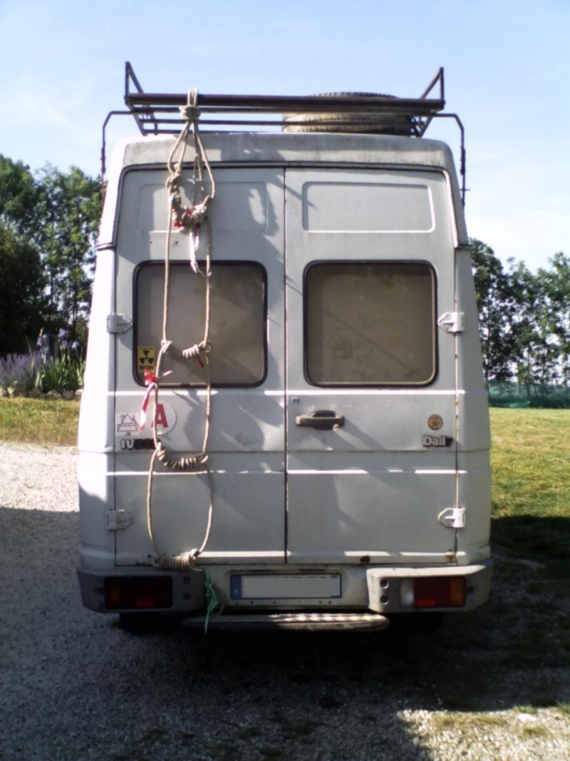

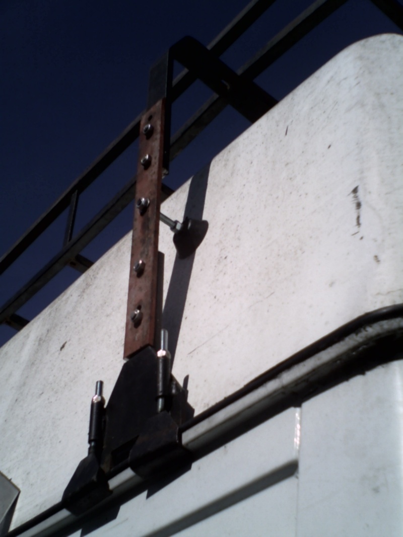

Sinon voilà les dernières modifs :
J'ai viré mon poêle à bois pour l'été (même si je me demande si c'était une bonne idée vu que je pars en Angleterre pour environ 3 mois... ) et j'en ai profité pour rallonger la banquette, donc maintenant on peut squatter à plusieurs à l'intérieur c'est quand même plus pratique ! Et puis aussi ça fait plus de rangement car ça fait un grand coffre. (ah ah Rastalbang maintenant t'as plus le monopole du camion-salon ! :mrgreen: )
Et voilà ma nouvelle gallerie, qui est en fait la moitié d'une gallerie de traffic. Evidemment elle n'allait pas sur mon Ivéco, ça aurait été trop facile.... Donc on a rallongé les 4 bras, ressoudé des tiges filletées au niveau des fixations parce que les autres étaient pourries de chez pourries, viré les ventouses parce qu'elles étaient pas à la bonne place et remises là ou il faut, et voilà le travail ( pour cette fois j'étais pas toute seule, et heureusement !) :
Ah oui et puis j'ai fait une échelle de corde avec un boutte qui trainait par là (je la fais glisser pour ouvrir les portes) :
Donc, le "bras" (j'appelle ça comme ça je sais pas si ça a un nom...) avant :
Pendant :
Et après ( la ventouse est coincée en fait avec la tige filletée, j'avais pas le choix car pas de poste à souder mais ça tiens nikel comme ça) :
Je sais pas si c'est mon écran qui est pourri ou la photo qui est sombre ... :?
Voilà, maintenant c'est sur qu'il lui faudrait un bon coup de propre et une bonne peinture mais je ferais ça en même temps que la carosserie. Et puis j'espère qu'on va pas me faire chier au CT.
