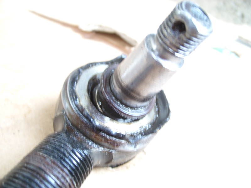

>Repose du démarreur
>Instalation des deux nouvelles batteries 107AH
>Vidange moteur, changement filtre a huile
>Vidange boite de vitesse
>Vidange pont arrière
>Réglage du câble d'accélérateur
>Changement rotule amovible de direction
Pfiou c'est du sport, on a fait ca chez un voisin agriculteur sous un hangar, et la c'est le bonheur de bosser au sec !!!!!
Allez quelques tofs !!!
Ma rotule toute pourrie qui n'a même plus de joint !!!!

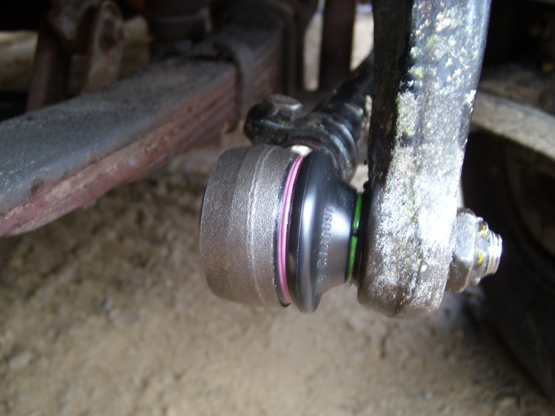

Et la nouvelle re posée !!!

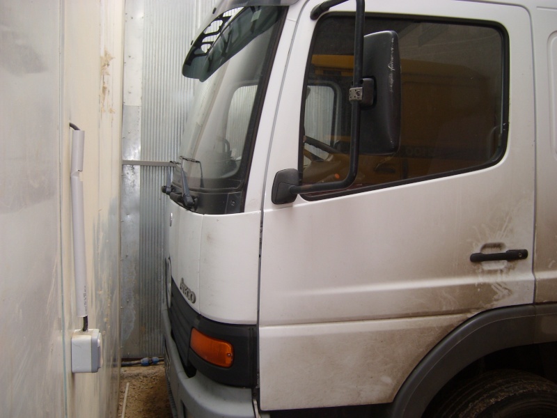

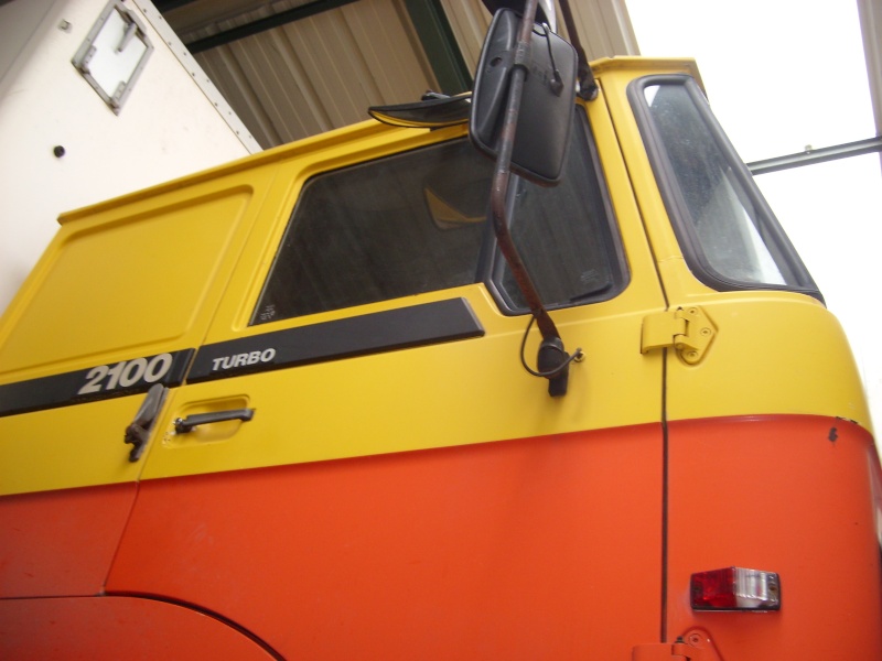

et pour la route, sous le hangar: un ptit daf et un ptit merco :

j'ai une ptite question, j'ai un gros problème moi arrivé vers les 70 klm/h ma direction s'affole par des gros mouvement gauche droite, j'ai l'impression que ca va me pété à la gueule, ça viendrait pas de cette fameuse rotule de direction car le joint est complètement baisé !
skyliner
Messages: 764
Re: HELMUT LE 508 a Col1 INTERIEUR/BANKET*2/ WKND MECANIQUE !!!
Messagepar maximax35 » 01 PMvLun, 16 Fév 2009 12:19:05 +000019Lundi 2009 041240
si, ça peu venr de la ;)
maximax35
Messages: 234
Localisation: Rennes in bZH
Messagepar col1 » 01 PMvLun, 16 Fév 2009 19:19:21 +000019Lundi 2009 040740
skyliner a écrit:j'ai une ptite question, j'ai un gros problème moi arrivé vers les 70 klm/h ma direction s'affole par des gros mouvement gauche droite, j'ai l'impression que ca va me pété à la gueule, ça viendrait pas de cette fameuse rotule de direction car le joint est complètement baisé !
Salut skyliner !!!!
Déjà tu sait un 508 c'est comme un caddie, t'a toujours une roue qui part en couille !!!!! :lol: :lol: :lol:
De toute façon avec nos vieux pépère faut pas s'attendre a rouler droit !!
Il est vrai que ta rotule si le joint est mort c'est pas terrible , ça prend toute la merde, et c'est pas bon ....
Ca coute pas grand chose, et tu peux le faire toi même faut juste la pièce, une bonne masse ( et voir un chalumeau) et de l'huile de coude ......
Et si ca bouge toujours, voir ton équilibrage de roue et cie ....

je sais que ça tangue pas mal :lol: mais je kiffe ça :P, seulement là c pas le prob ke ça tire a droite ou a gauche c que mon volant par dans tout les sens mais seulement a 70 il vivre comme un dingue et je peut pas l'arrêté !
par contre pour koi un chalumeau pour changer une rotule ?? sur les tofs on voit juste 2 boullonts... après je sais pas s'il faut une cale ou un truc dans le genre pour qu'il y est un bout qui me tombe sur la gueule !
skyliner
Messages: 764
Messagepar col1 » 01 PMvLun, 16 Fév 2009 19:59:54 +000059Lundi 2009 040740
ben pour le jeu, voit aussi ta colonne de direction !!!
le chalumeau, c'est pour la rotule, si elle est grippée, et elle le sera, le chalumeau permettra de dilater le métal pour que ca sorte plus facilement ....
la méthode :
enlever les boulons, chauffer le pas de vis de la rotule, taper dessus a la masse, la débloquer ..
Une fois débloquée, tu dévisse, et SURTOUT tu compte le nombre de tour que tu fais pour l'enlever..
Pourquoi ?
Pour revisser le meme nombre de tours .
De souvenir, moi c'était 32 un quart ....
voilou !!! Autre chose ??
