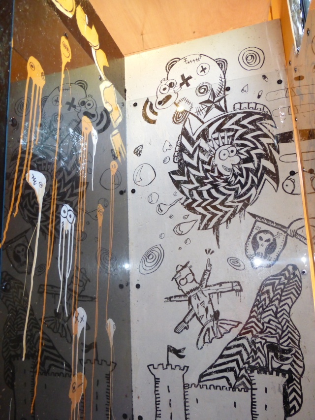

eh non mes petits! je vais visser par dessus des plaques translucide en pastique de 5mm. ;) ;) ;)

Bon pour mesplaques, je me suis informé.C'est des plaques de polycarbonate minéral d'exterieur.
On peu les clouer et visser, donc j'aurais pas de prob! j'ai acheter les vis et des rondelles, demain au boulot !!! :D :D :D

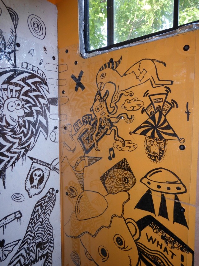

Messagepar punkecolo » 01 PMvVen, 01 Aoû 2014 19:15:15 +000015Vendredi 2009 040740
ça y est les plaques sont posées, ça a pas été trop compliqué.

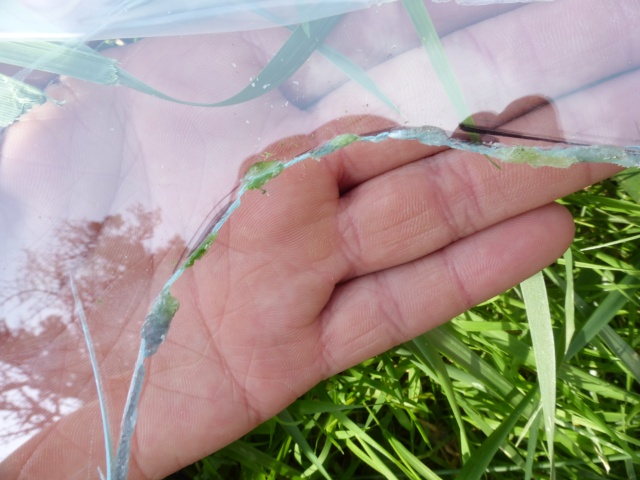

J'ai juste eu une découpe à faire, et le polycarbonate à la scie sauteuse, ça donne pas un chouette résultat, vu que ça fond.
Voilà ce que ça donne, j'ai colorié les rondelles en noir histoire de faire plus "propre".
voilà ce que ça donne coupé à la scie sauteuse :

Messagepar rsgqkweekkk » 01 AMvSam, 02 Aoû 2014 10:44:35 +000044Samedi 2009 041040
arf balo pour tes decoupes: tout ce qui est plexi/klexan c'est a la lame bois, autrement oui, dès que c'est plus epais que 1mm ca fond, et la lame s'y coince et pete.

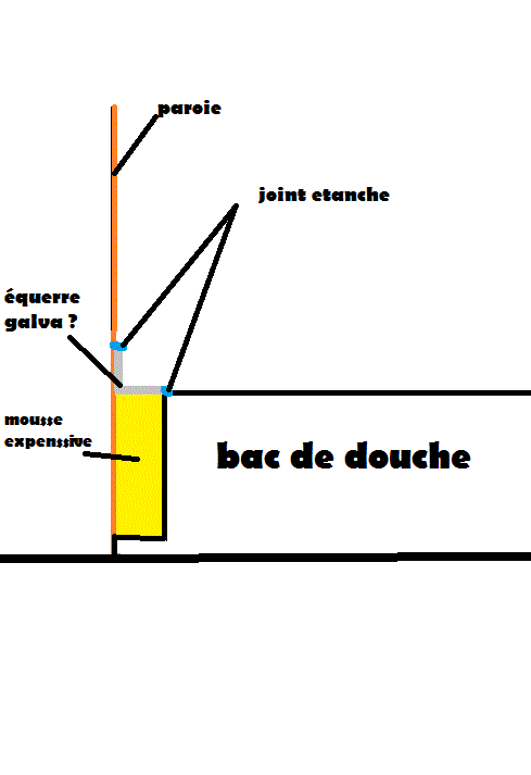

J'ai une question : je vais avoir 2 cm entre les parois plastiques et le bac à douche.avec quel matériau puis-je boucher cet espace ???
J'ai penser à de la mousse , puis coller une équerre par dessus :? :? :?
Je sais pas trop....

Messagepar guitou » 01 PMvSam, 02 Aoû 2014 14:51:14 +000051Samedi 2009 040240
ouais c'est pas mal comme montage, perso je mettrais une planche en bois a la place de la mousse et une cornière en inox plutot qu'en galva, c'est plus joli!
pour les joints j'ai l'impression qu'il vaut mieux utilisé les pistolets qui chauffent.....

Messagepar mikadub » 01 AMvJeu, 07 Aoû 2014 00:52:58 +000052Jeudi 2009 041240
pour les joints à la colle en tube que tu met au pistolet qui chauffe, perso je n'utiliserai pas ça
mais un bon joint sika ou du silicone marin noir!

Messagepar punkecolo » 01 AMvJeu, 07 Aoû 2014 09:56:51 +000056Jeudi 2009 040940
yes,c'est ce que j'avais pensé, soit noire, soit transparent. :D
