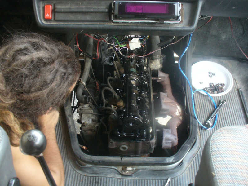

Salut tout le monde alors quelques nouvelles du pepere qui etait un peu en "standby" niveau carrosserie vue qu'il me reste que de la grosse soudure a faire je peut pas me permettre de le laisser plein de trou pour aller bosser et compagnie ^^
C'est pas pour autant que j'ai rien fait ;) le pepere a un beau joint de culasse tout neuf ca ma permis de voir sa belle mecanique dans ces plus bas retranchement :twisted:
Pas trop galere en soit ce joint de culasse mais galere par le manque d'outil donc ca ce fesait petit a petit chaque jour et un conseil faite pas tomber la rondelle de la poulie de la chaine de distrib dans la chambre de cette meme chaine...2 jour a essayer de la recup :evil: :evil: saleté de rondelle bref!

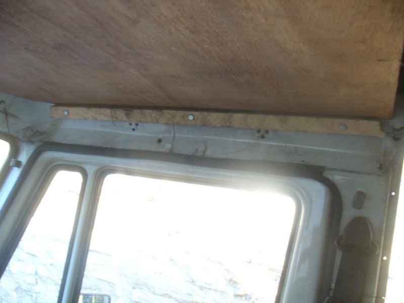

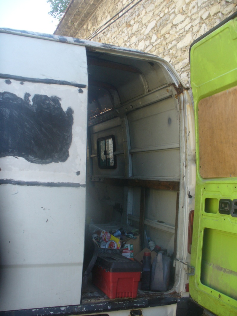

tatatataa voila les photos ^^ aujourd'hui on a plutot bien travaillé je trouve ;)

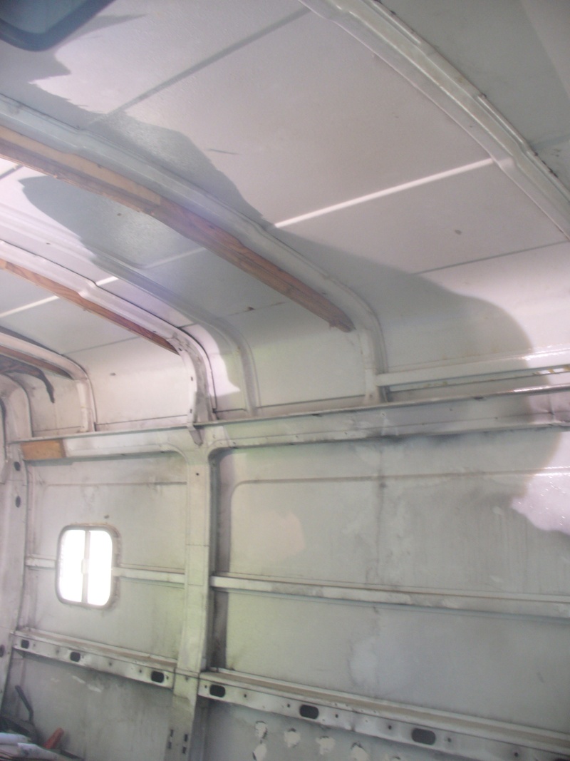

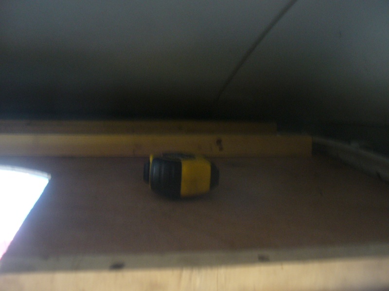

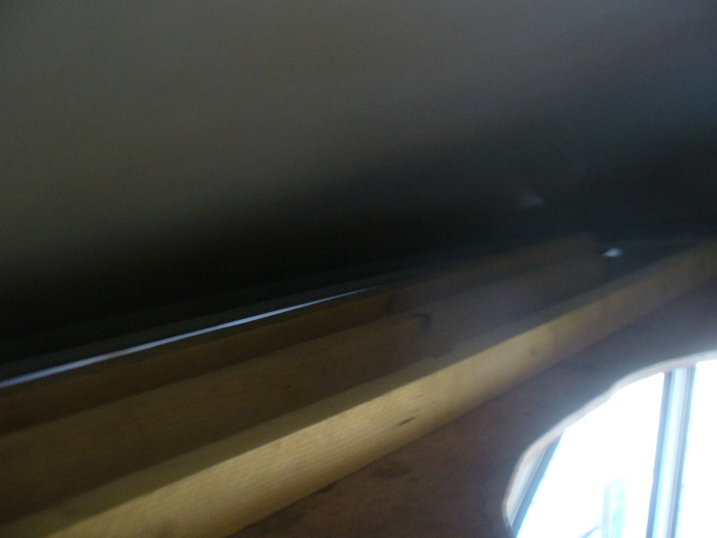

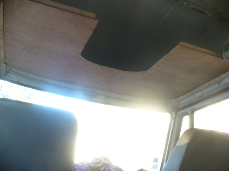

d'abord des petites photos de mon cockpit a qui il manque quelques montants encore c'est po fini
Donc j'ai prepercer les montants et les tasseaux puis je les ai fixé avec des tirefonds et collé au sika en plus des vis
plaque de contreplaqué de 15 il me semble..
vue du dessus apres je vais faire un genre de cadre pour maintenir mes 2 coins qui sont au bout de l'arrondie c'est difficile a decrire vous verrez bientot ;)
J'ai mis 3 tasseaux vissé et collé au sika aussi en travers sur la partie avant comme j'ai prevu de mettre mon poste la c'est nikel ca me le maintiendra bien droit ^^je mettrais apres des plaques de contreplaqué pour donner leur formes aux ouvertures

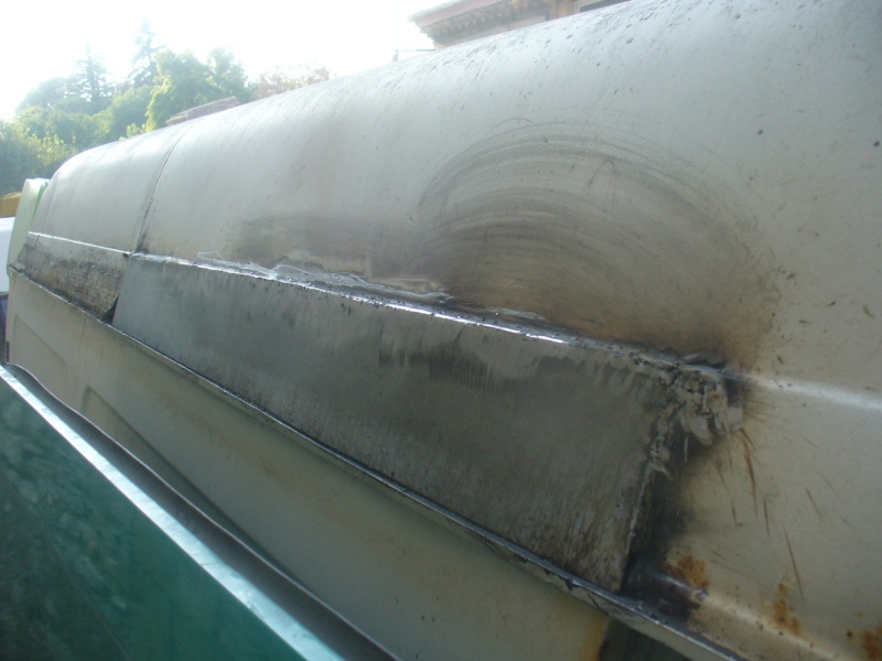

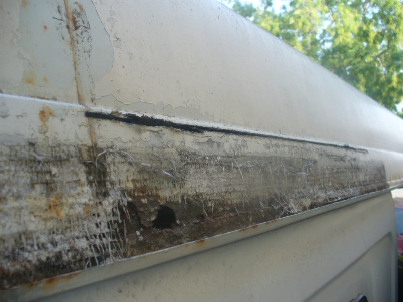

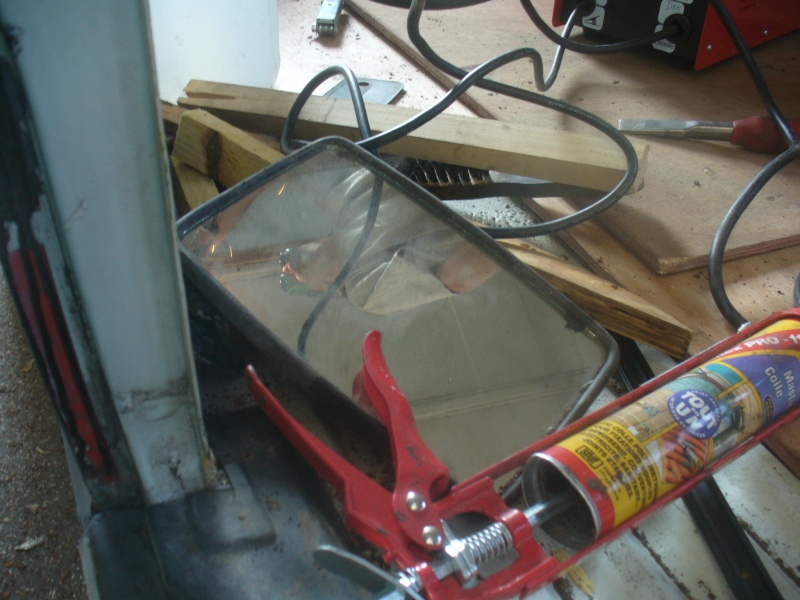

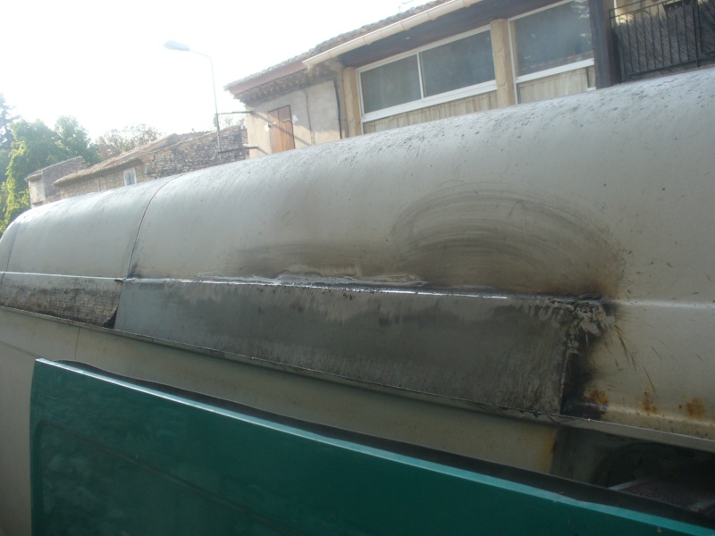

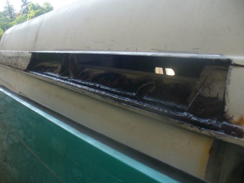

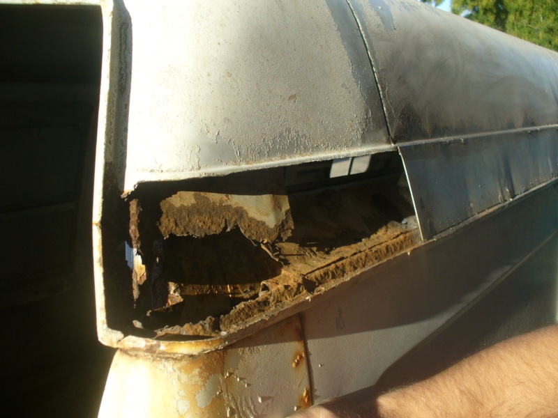

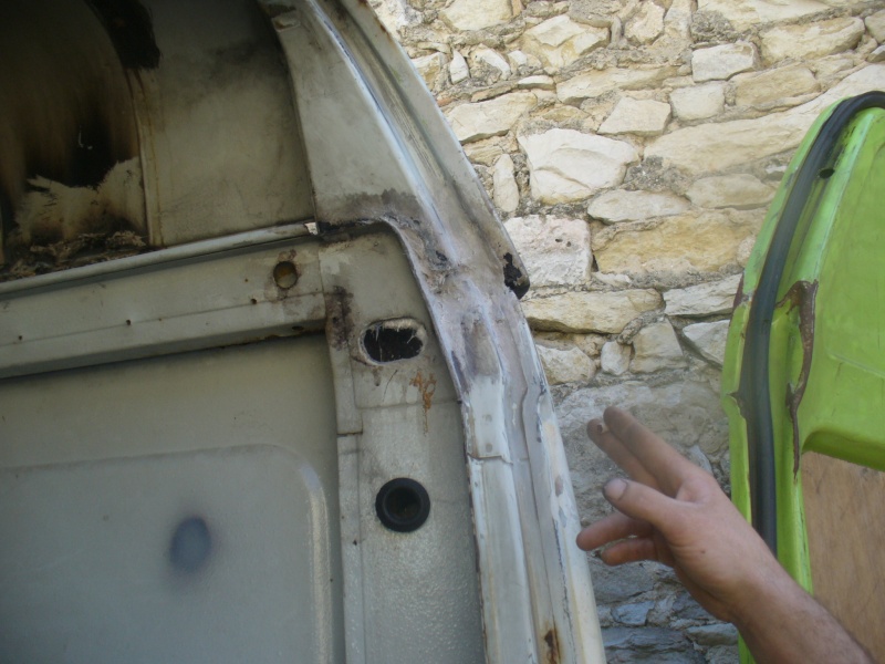

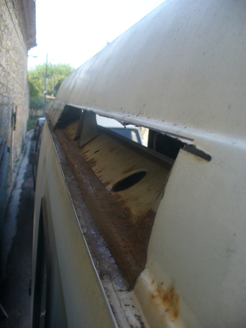

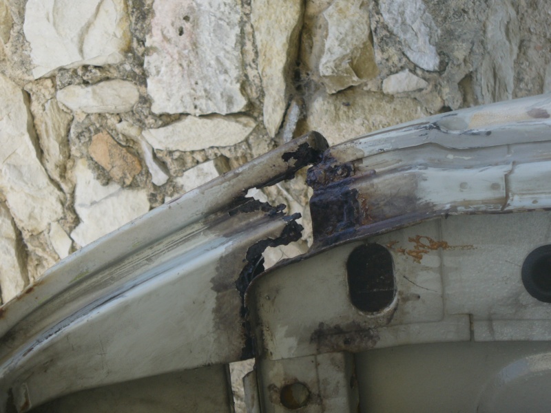

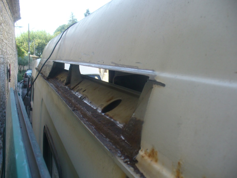

passons aux travaux de la journée on a commencer a refaire ma goutiere etant donné que le temps s'y pretait bien ^^
oh un beau trou plein de croute de rouillé tellement la tole rouillé ca a laissé plein de bout le montant derriere a commencer a rouiller mais rien de reelement mechant
petit nettoyage des croutes et on a essayer d'egaliser le plus possible
apres un petit passage de disque a lamelle et d'egalisation de la coupe bien propre ^^

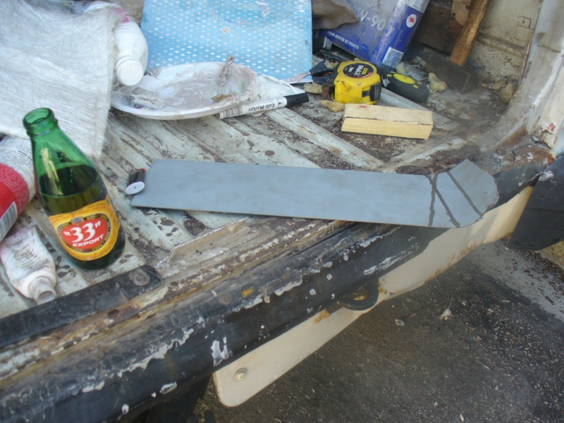

la premiere couche de transformateur de rouille il y en a eu 2

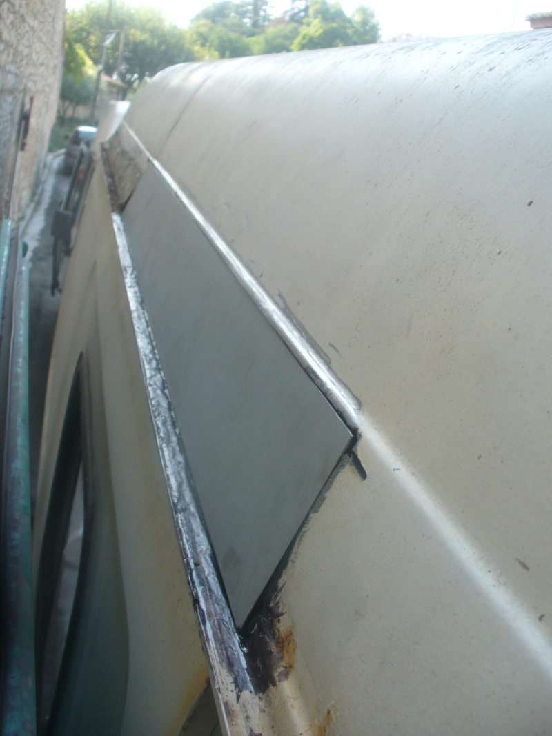

mise en place de la plaque pour voir ce que sa donne c'est pas beau une coupe comme ca ^^

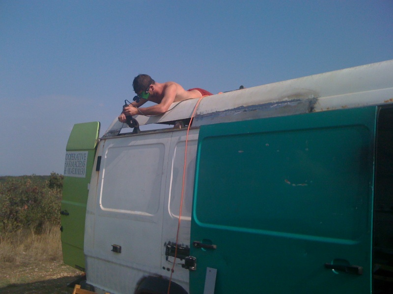

titi et son 3eme oeil feu vert ^^

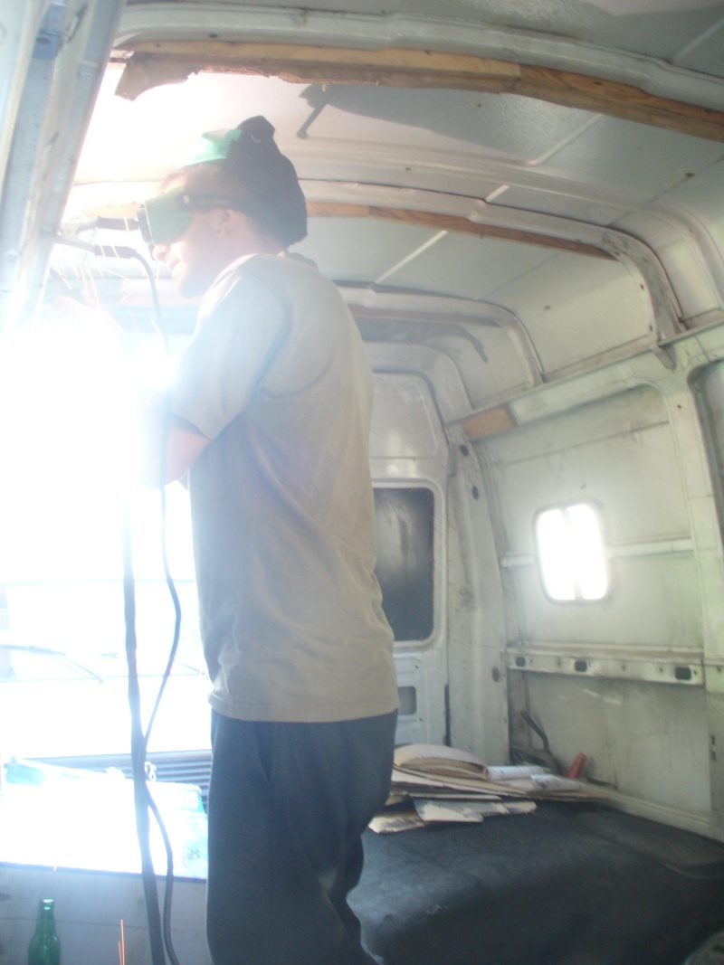

debut du soudage par l'ami titi
le laboratoire de frankestein c'est l'image qu'il m'est venue en voyant cette image j'etait dans un moment de créativité :P
hophophop apres le meulage des soudures
encore une petite photo artistique

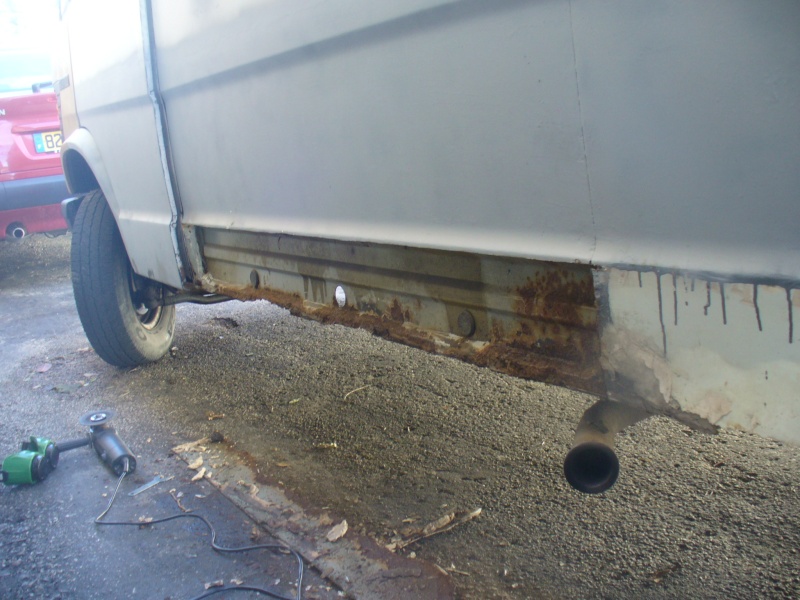

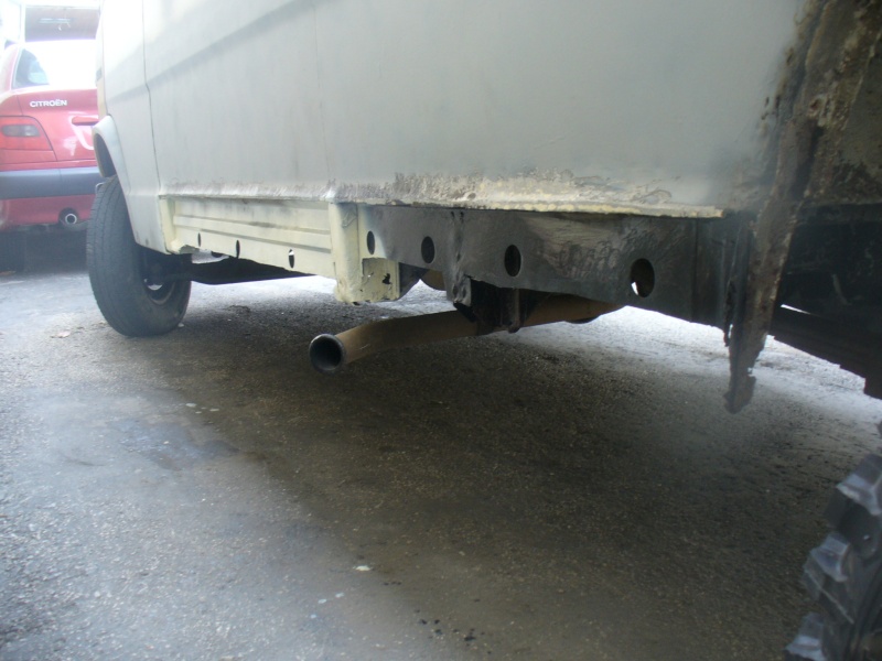

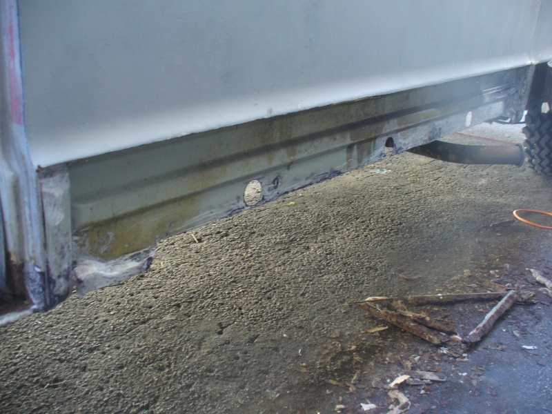

Messagepar battimmy » 01 PMvLun, 26 Oct 2009 17:58:16 +000058Lundi 2009 040540

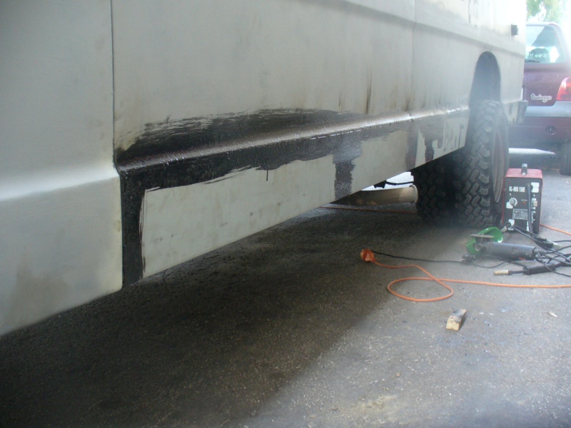

qui c'est a presque tous les bas de caisse a gauche tout beau tout neuf!!?? C'est nestaaa
goutiere mastiqué bas de caisse soudé antirouiller pret a appreter je met les photos des que possible 8-)

Messagepar battimmy » 01 PMvMar, 27 Oct 2009 19:29:43 +000029Mardi 2009 040740
bijour alors voila quelques photos comme prevu ;)
un peu tout ce qu'on a fait recemment
les tripes du pepere
hop un bout de goutiere en moins
hoo
hophophop transformateur de rouille
premiere couche un peu grossiere de resine
hoo le bel arrondi
a une photo ou on voit les 2 premier morceau soudé
depuis la goutiere et appreter mastiquer en attente de poncage

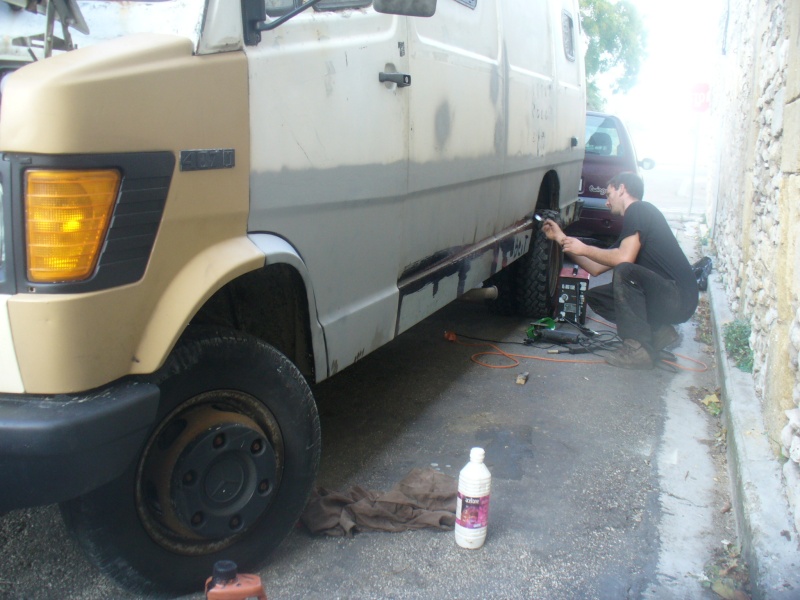

et hop voilou les bas de caisse
tient est ce que on verrais pas des beaux pneus sur ce camion!!!!! 8-)

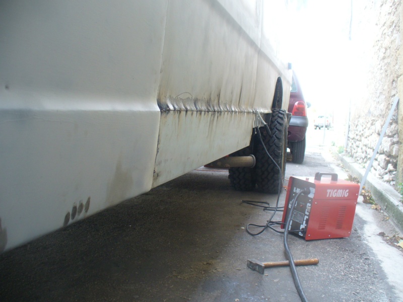

et hop j'ai fait que des points je voulais vraiment pas qu'elle se deforme et je dois dire que je suis assez fier ^^
alors mis a part un petit enfoncement juste vant le passage de roue tout parfait pour moi ca change tout quand meme ^^
tient ce serait pas des beaux pneus :twisted:
Et voila c'est tout pour le moment ca commence a avoir bonne gueule passez une bonne soirée les mercotistes

quand on voit le toit dessoudé a l'arriere droit ca pique les yeux :!: :!: :!:

Messagepar battimmy » 01 PMvMer, 28 Oct 2009 19:00:32 +000000Mercredi 2009 040740
merki pour les message ;)

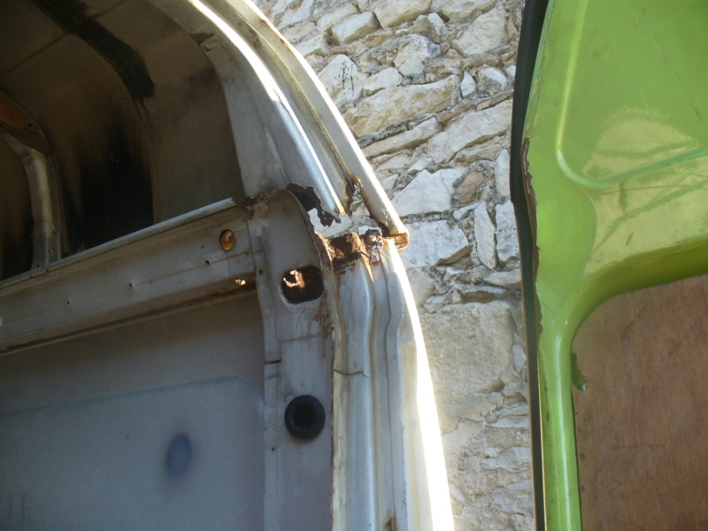

Mich pour mes pneus je peut vous dire a vous tous qui pensait que ca fait du bruit... hey ben non pas de bruit en plus pas de vibrations c'est tout pareil j'ai essayer de es faire glisser dans les ronds points voir jusqu'ou ca tenait j'ai toujours pas reussi ^^ donc on va dire que c'est bon voilou

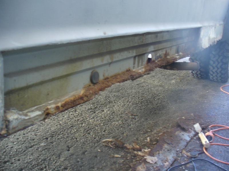

Sinon au niveau des bas de caisse ils avait bien pris mais a tole interieur etait moins abimé que ce que je pensait. et oui le montant arriere dans la goutiere faisait un peu peur oui mais c'est toujours plus impressionnant quand tu voit a travers :)
Le plus dure reste a faire cad les passages de roues :s je doit refaire la partie ou e garde boue est fixé et ton le contour.. je me tate a faire de a resine pour les contours decouper la rouille et refaire ca en fibre... je verrait ;)

Messagepar RENARD » 01 PMvVen, 30 Oct 2009 12:34:35 +000034Vendredi 2009 041240
si tu veux etre tranquil met de l'huile de l'intérieur avant l'amenagement sa a tendance a bien rouiller.

Messagepar battimmy » 01 PMvVen, 30 Oct 2009 18:53:21 +000053Vendredi 2009 040640
saloute renard bah a l'interieur je vais bien nettoyer remettre une couche d'antirouile et mettre une couche de peinture tu me dit de mettre de 'huile en plus quand meme?
