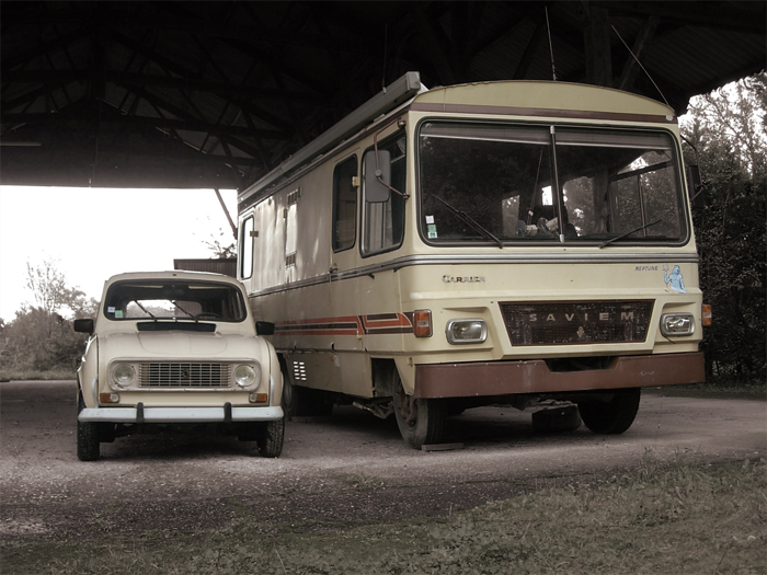

Après 6 mois de silence le Saviem a enfin redémarré hier. :D
On a donc : joint de culasse neuf, surfaçage culasse, rodage des soupapes + rectif des sièges, changement des joints de queue de soupapes, réglage du jeu aux soupapes, changement joint de cache culbuteur, joint de pompe à vide et trappe de visite des poussoirs. Si ça marche pas mieux j'y fous l'feu !
Maintenant pour qu'il puisse reprendre la route il me manque plus qu'à retrouver une clef de contact parce qu'en bon loser que je suis j'ai eu quelques déboire avec la précédente entre le moment où j'ai démarré et le moment où j'ai voulu bouger.... :roll:
Petite photo de famille pour l'occasion :

Messagepar loiseleur » 01 AMvVen, 08 Nov 2013 09:06:07 +000006Vendredi 2009 040940
Non j'ai toujours un manque énorme de puissance, je plafonne à 50, j'arrive à peine à passer la 4ème et dès que ça commence à monter je passe à 20 et ça chauffe grave qu'il en peu plus dans les vrais montées (et ici yen a quelques unes).
Il démarre pas trop mal et fume pas au ralenti, c'est les seuls changements notables...
J'en ai marre de m'acharner sur ce moteur, j'ai envie de repartir sur un truc sain, puis ça à l'air tellement marrant de changer un moteur là-dessus. :?
Là j'ai peut-être trouvé un jk75 en benne basculante.
Un paysan voudrait récupérer le châssis et la benne et je devrais pouvoir récupérer la mécanique pour un prix correct.
Reste à le voir tourner, mais le gros avantage c'est que je peux essayer le camion.
