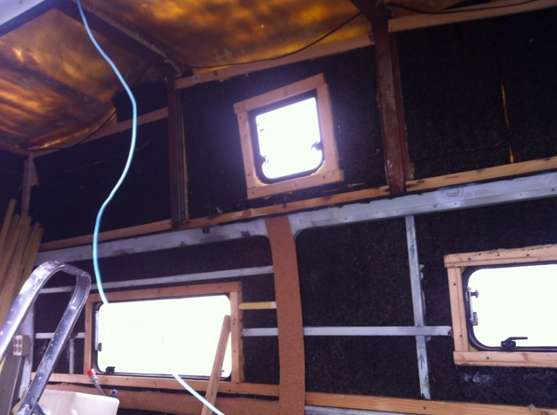

Messagepar colomba20138 » 01 PMvJeu, 16 Fév 2012 16:38:36 +000038Jeudi 2009 040440
Bon alors voici l'avancée des travaux... Collage du liège sur la réhausse et oui ça yé on a plus de 5 degrès alors ça colle enfin...
Du coup c'est mikado land là dedans. ..
Mon aide psycologique est toujours là
Et un petit Bonus ...MMM c'est trop bien pour ce gratter une antene de merco..... :P :P
Bon en bref il reste le plafond mais faur que l'on change le lanterneau d'abod..
Et sinon j'ai recu les leds et c'est cool ils se sont plantés ils m'ont mis 8 spots orientables au lieu de 6 mais il y a quand même que 6 ampoules donc faudra en racheter..
Mais c'était la bonne surprise du jours
