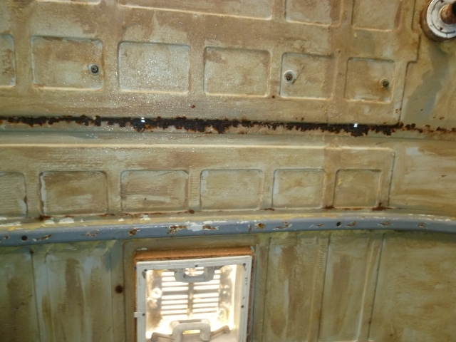

je regardais ce matin a la fonte du gel a l intérieur du gros maintenant qu'il n'y a plus d'isolation, j'ai vu que ca condensais a mort...faut obligatoirement passer la carrosserie intérieur a la peinture anti condensation avant l'isolant?

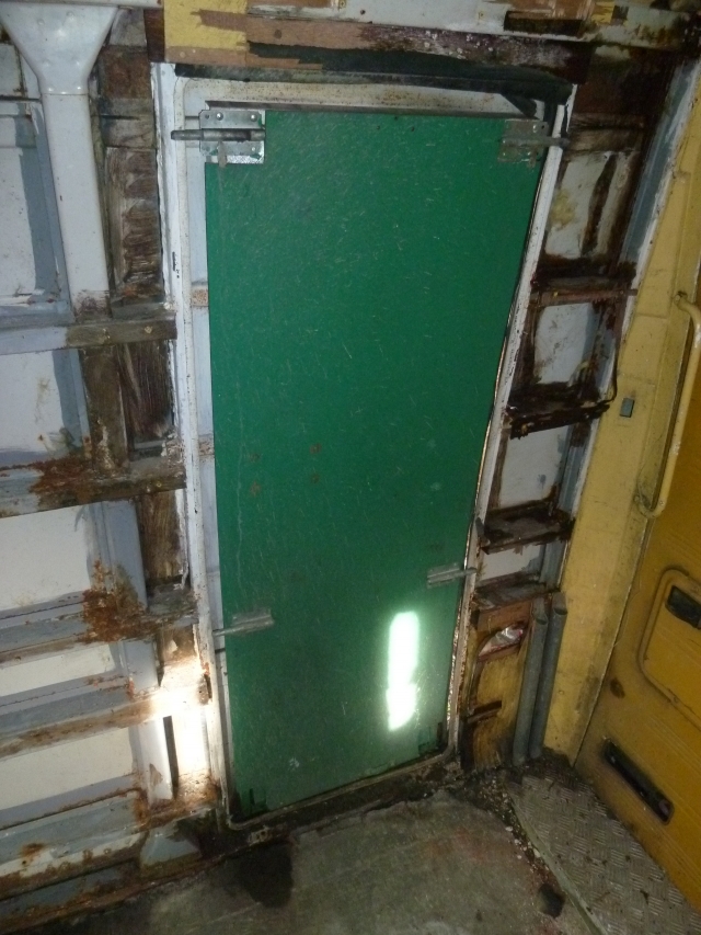

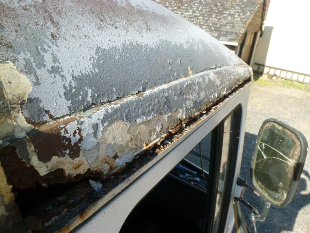

Messagepar zim » 01 PMvMer, 25 Jan 2012 23:41:53 +000041Mercredi 2009 041140

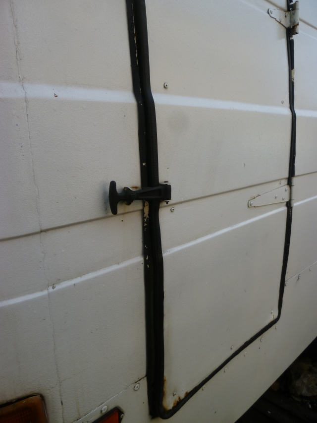

c'est vraiment bizarre ta rouille au dessus de la porte! :o regarde l’état de ton toit!
si t'a l'ocazz tu pourrait prendre une photos de la porte de secours vu de l’intérieur?
c'est de la fibre sur ton plafond??
en tout cas jolie bestiole! Bonne route!
zim
Messages: 888
Re: mon 508...
Messagepar papawill » 01 AMvJeu, 26 Jan 2012 09:23:57 +000023Jeudi 2009 040940
C'est même sur que ça viens du toit c pour ça que j'ai fait sauter tout le(les) cp ... Dans la cabine oui c de la fibre ... Je refais déjà les traverses ,les passages de roues et le plancher après j'enlève le store et je ponce à mort tout le toit à la recherche des trous... Je sais pas si tu as vu mais tout le bas du camion à déjà été retole riveté ...

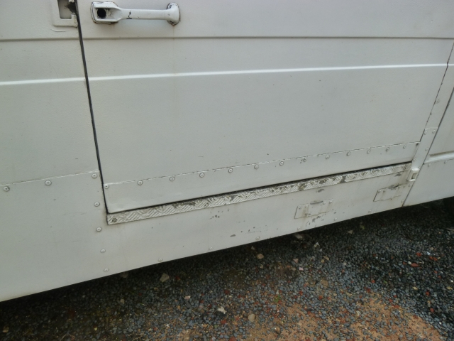

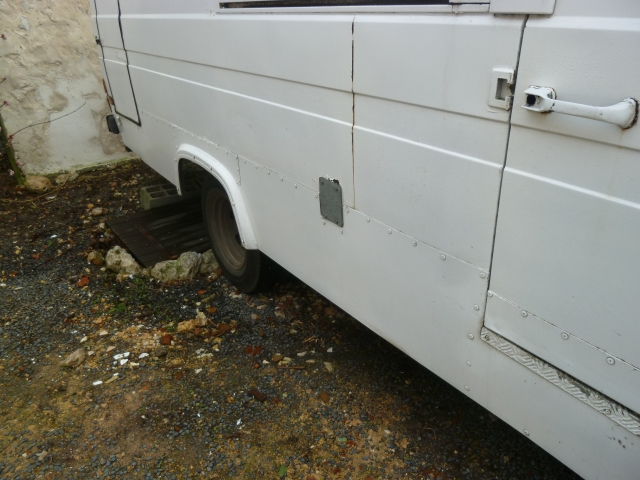

papawill a écrit:Je sais pas si tu as vu mais tout le bas du camion à déjà été retole riveté ...
Sa peux etre bon comme mauvais.. tout dépend de ce qui se trouve en dessous!

Messagepar zim » 01 PMvJeu, 26 Jan 2012 13:44:52 +000044Jeudi 2009 040140
de la tôle riveté comme le mien?
moi je l'ai laissée la plus part du temps et soudé entre les rivets pour renforcer ,
ensuite mastique pour cacher tout ça!

Messagepar papawill » 01 PMvJeu, 26 Jan 2012 14:18:31 +000018Jeudi 2009 040240
moi c'était déja fait quand je l'ai acheté...Image
on ne voit pas très bien mais tout le tour du camion est comme ca...après vue du dessous c'est pas trop mal maintenant je verrai quand je ferai sauter le plancher la semaine prochaine... en ce qui concerne la sortie de secours pour l'instant c une vrai m.... coté étanchéité faudra que trouve une solution pour ca...Image

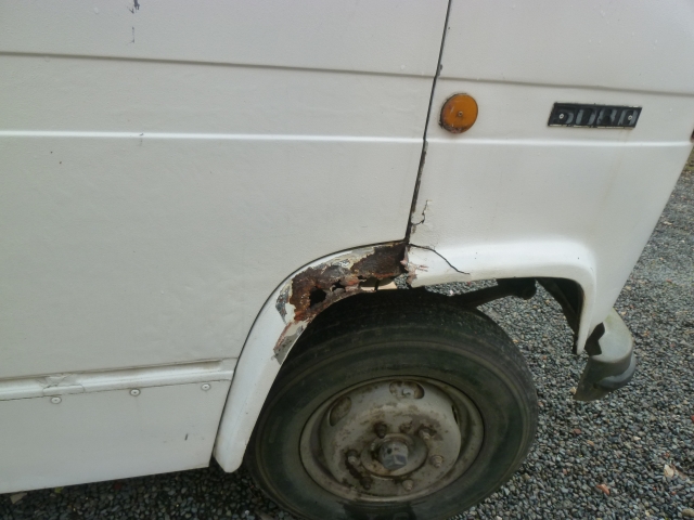

Messagepar papawill » 01 PMvJeu, 26 Jan 2012 14:22:16 +000022Jeudi 2009 040240
et ca c'est la derniere fois en rentrant chez moi en marche arriere.... a gauche ca passe... a gauche ca passe... a droite crack le pilier du portail!!!!Image
comme ca j'ai vu que y'avais déja de la résine de faite... :mrgreen: :mrgreen:

Messagepar zim » 01 PMvJeu, 26 Jan 2012 14:37:10 +000037Jeudi 2009 040240
moi aussi y'avait de la tôle a la base mais elle était cachée sous le mastic!
toi ça a pas l'air trop pourrie sur le bas en tout cas!
c'est de la rouille a l’intérieur, sur les montant?moi je les ai nettoyé avec un pistolet de sablage et du sable n°0 c'est super pour bien nettoyer dans les recoins!

Messagepar papawill » 01 PMvJeu, 26 Jan 2012 15:36:12 +000036Jeudi 2009 040340
un 508 avec de la rouille??? pas possible... :D
ouais c'est bien de la rouille mais superficielle a cet endroit la on voit pas mais elle est brossé dans un coin... tout l'isolant était trempé quand je l'ai démonté du aux fuites et au fait qu'il soit compressé entre la tole et la carrosserie....

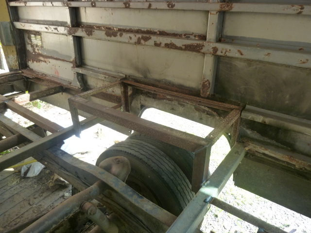

Messagepar papawill » 01 AMvMer, 30 Mai 2012 11:09:02 +000009Mercredi 2009 041140

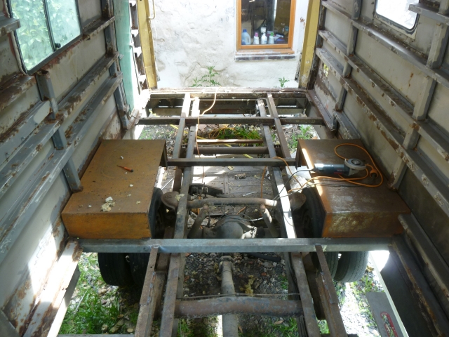

bon ca faisait un moment que je n'etais pas passer dans le coin.....j'ai avancé un peu quand meme mais pas trop....deux trois tof du tas de rouille....Image
oh des nouveaux passages de roues....

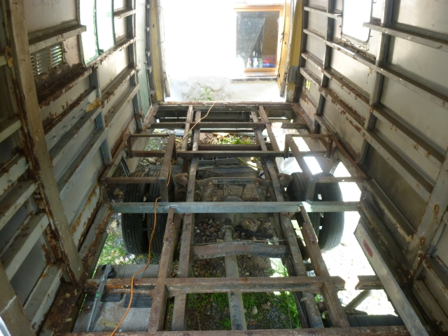

Messagepar papawill » 01 AMvMer, 30 Mai 2012 11:12:10 +000012Mercredi 2009 041140
et des nouvelles traverses a droite a gauche....

Messagepar papawill » 01 AMvMer, 30 Mai 2012 11:13:45 +000013Mercredi 2009 041140
et des nouveaux trous....ImageImage

Messagepar papawill » 01 AMvMer, 30 Mai 2012 11:33:06 +000033Mercredi 2009 041140
hop hop deux toles la dessus....Image

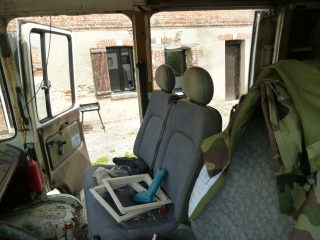

j'ai attaqué la rouille intérieur au disque a lamelles(ca se revend la rouille? :D )mais ca se voit pas trop la.... demain peinture sur les cotés et le plafond ensuite blackson bas de caisse et chassis, traverses et passages de roues....Image
entre temps j'ai posé un siege deux places passager pour pouvoir mettre le siege auto du nain....cet apres midi je m'attaque au toit a la meule pour nettoyer les joints de merde qui avait étaient fait n'importe comment... faut que je trouve le bon produit por étanchéifier tout ca....et pour les gouttieres je sais pas encore....elles sont pourries tout le long...
